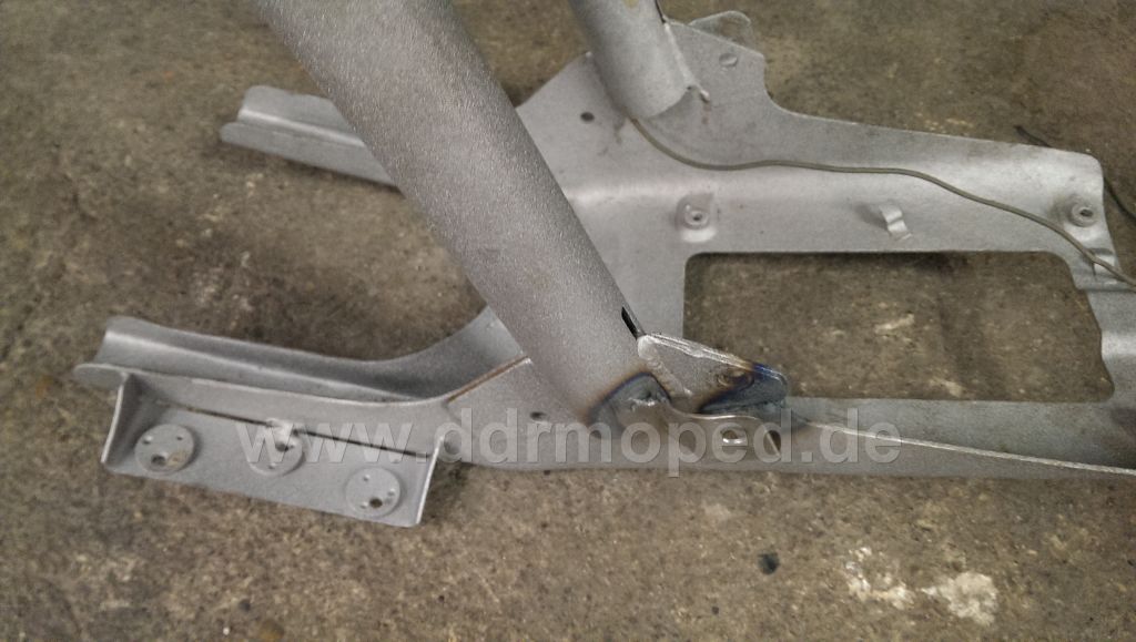

IFAFeigel
Geschrieben am: 30.01.2015, 20:36
Beiträge: 91
Mitgliedsnummer.: 6685
Mitglied seit: 30.07.2013
