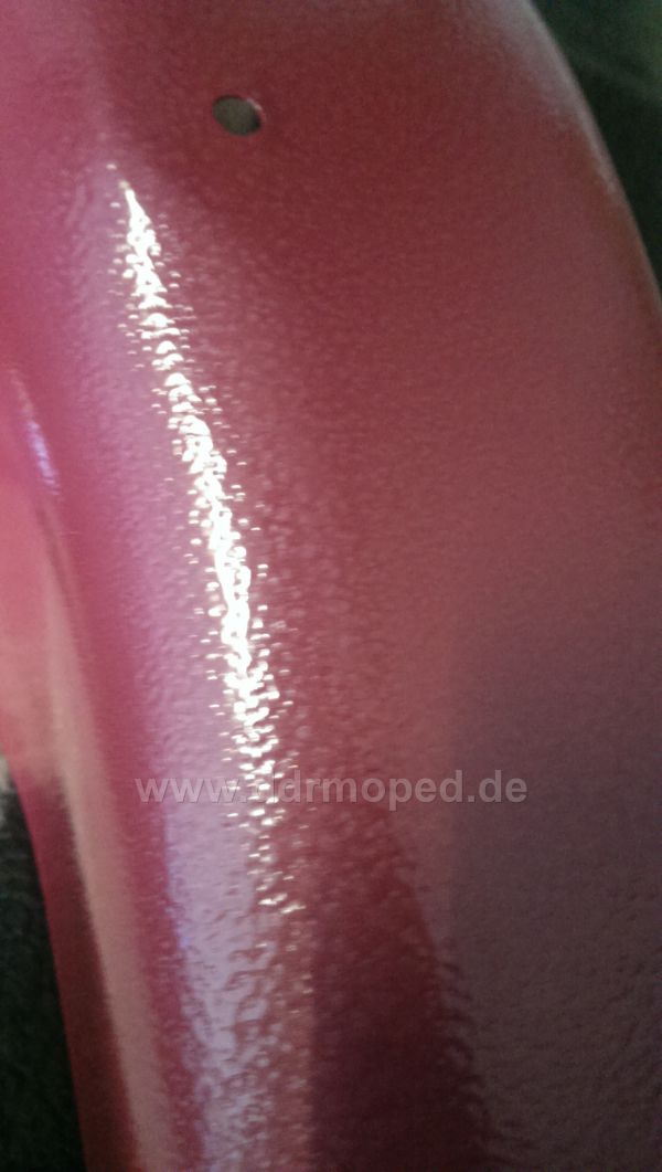

Also ich finde es jetzt nicht misslungen sonder es schaut meiner Meinung ganz gut aus. Auch wenn es vielleicht nicht perfekt ist, man muss HS überhaupt erst mal so hin bekommen.
Zum Mischungsverhältnis steht auch irgendwo was, aber da müsste ich auch erst die einzelnen Themen durchsuchen. Vielleicht liest ja jemand von den HS Lackierern mit und kann dir konkrete Tipps geben.

Es kommt ja auf Bildern immer nicht so rüber.
Lackiert hat die Teile ein lackierer in einer Lackier Kabine.Ich und ein Kumpel waren aber auch dabei
um zu gucken ob es gefällt.Alle 3 waren sich Samstag in der Lackierkabine einig das es Top ist.
Gestern habe ich die Teile abgeholt und die Sonne schien, da sah es nicht mehr gut mad.gif
Habe mir gerade einen Hammerschlag lackierten Kompressor angeguckt.Der hat eine feine
Gleichmäßige Struktur die schön nach Hammerschlag aussieht.bei mir ist es entweder grob oder garnich vorhanden

Es kommt leider auf den Bildern nicht so rüber das es einfach an der meisten Stellen nur nach Orangen
Haut aussieht und nicht nach HS Lack.Auf den Fotos sieht man halt nur die etwas besseren Stellen die dann aber zur Orangen haut über gehen.
Es ist ja nicht so das man noch nie Hammerschlag Lackierte Fahrzeuge auf Treffen gesehen hat und man vergleichen ....und mein lack ist nicht gleichmäßig also scheisse

Ja in echt ist es halt echt hässlich.
Habe schon einige gelesen.Ich / Wir vermuten ein Problem schon gefunden zu
haben : zu wenig Verdünnung

Aus eigener Erfahrung kann ich sagen, dass die Farbe verhältnismäßig dünn eingestellt sein muß.
Das Erscheinungsbild "mal mehr - mal weniger" hatte ich Anfangs auch und es gab (bei mir) zwei ursächliche Fehler.
1. Spritzpistole: (Weiß ja nicht wie ihr es gemacht habt) Bei mir hat die Verwendung einer Spritzpistole mit Rührwerk Wunder gewirkt. Ohne dieser kam fast kein Muster zum Vorschein.
2. Beim Lackieren (der Profi mag mir widersprechen, bei mir hats aber funktioniert) die gesammte Lackschicht in einem Zug aufbringen, nicht wie bei normalen Lack in mehreren dünnen Schichten. Kommt man beim lackieren nochmal auf eine bereits angetrocknete Stelle, bilden sich keine oder nur geringe "Augen".
Wie gesagt, vielleicht habt ihr das ja schon berücksichtigt, aber so hats bei mir dann ohne Problem geklappt....und das schon einige Male...

zu Punkt 1: Ein Rührwerk hatten wir das muss aber noch ein wenig verbessert werden
Zu Punkt 2 : unser Lackierer hat immer genebelt.das war dann wohl falsch hmm.gif
Probieren probieren probieren....Morgen kriegen wir blech Reste und dann wird bis zum
Umfallen lackiert .am Wochenende

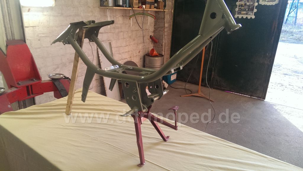

Wir haben am Wochenende schon mal wieder ein paar klein Teile lackiert und montiert.
Der Farb Kontrast zum Rahmen ist schon krass.
