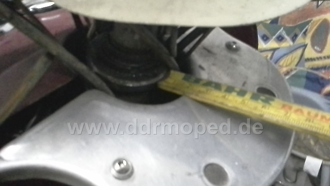

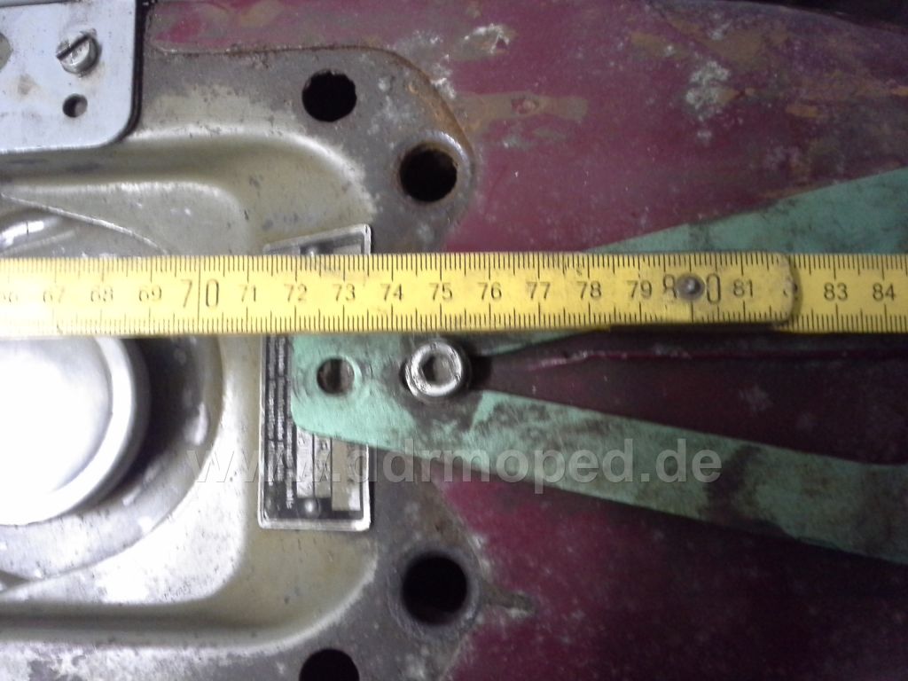

Ich hab ma bei meiner gemessen... O.o
schwalbe rider
Geschrieben am: 23.08.2014, 09:26
Beiträge: 3347
Mitgliedsnummer.: 1859
Mitglied seit: 01.02.2009
Geschrieben am: 23.08.2014, 10:33
Mfg Andi
schwalbe rider
Geschrieben am: 23.08.2014, 14:31
Beiträge: 3347
