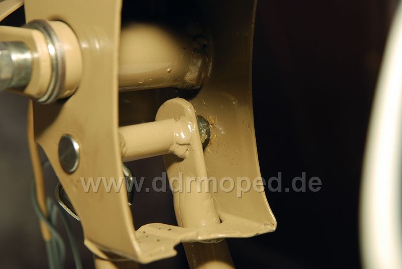

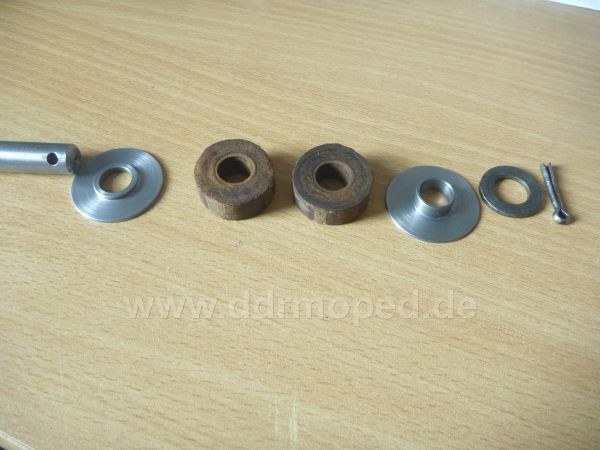

Rahmen an den Bohrungen und den Ständeranschlägen nachgearbeitet, neuer Bolzen, Distanzstücke angepasst, Ständer aufgearbeitet. wink.gif
Da wackelt und klappert nichts mehr, jedenfalls nicht mehr in diesem ESSI-Leben. wink.gif biggrin.gif tongue.gif

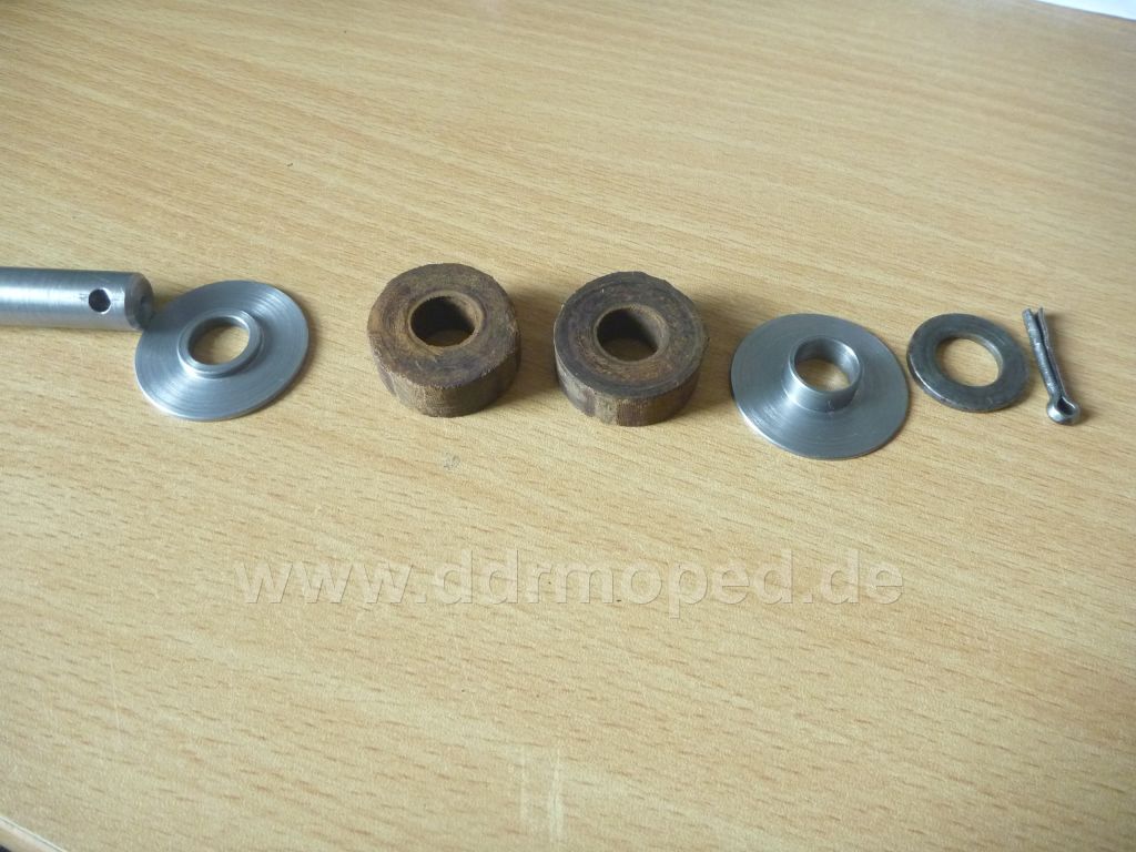

So hier mal die neue Kippständeraufnahme in Einzelteilen:

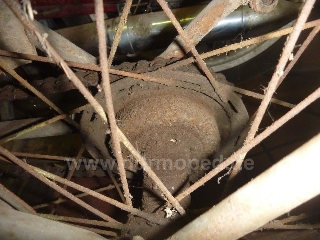

Frage: Welche Oberfläche hatten die Halbnaben und Speichen am 57 SR2? Waren die vernickelt? Chrom? oder Lack? Bitte helft mir da mal weiter, ich kann es an meinen Rädern beim besten Willen nicht mehr erkennen.
Mein Fuhrpark
Otto
Geschrieben am: 07.03.2015, 22:15
Beiträge: 2171
Mitgliedsnummer.: 7023
Mitglied seit: 21.12.2013
Auch ohne Dreck ist nicht viel zu erkennen, ich denke ja die Naben waren vernickelt, aber ob's stimmt... und wie waren die Speichen?
Mein Fuhrpark
andifmt
Geschrieben am: 07.03.2015, 22:19
Beiträge: 215
Mitgliedsnummer.: 2041
Mitglied seit: 29.03.2009
Die waren silber lackiert. Die Eportmodelle waren wohl verchromt. Bitte verbessert, falls das nicht stimmt.

Waren die wirklich lackiert? Auch die Speichen? Ich habe keinen Rest von Lack gefunden... Gibt es niemanden, der dazu was sagen kann? Ich hätte schon den Anspruch es so orginal wie möglich aufzubauen.

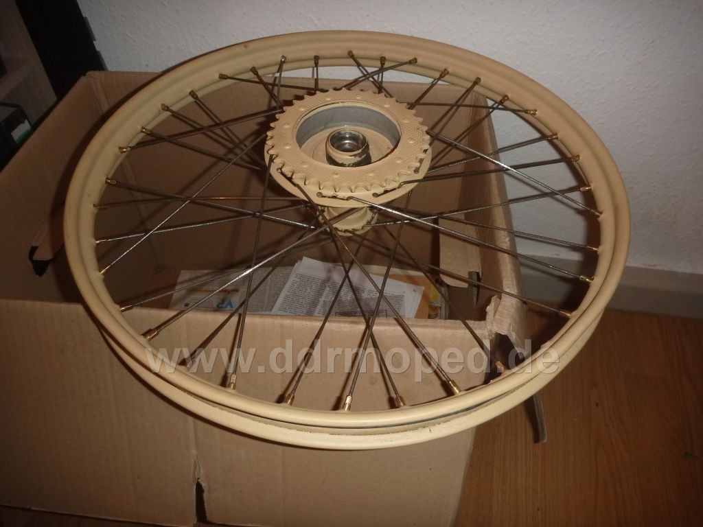

So, mal wieder hoch damit. Nachdem das Projekt etwas vernachlässgt wurde, soll es hier auch wieder vorwärts gehen. Aktuell bi ich dabei alles im Zustand "grundiert" zusammenzubauen, um zu sehen, ob alles passt oder noch irgendwo was gerichtet werden muss.
Hinterrad habe ich wieder eingespeicht mit den originalen Speichen und Speichennippeln. War eine üble Arbeit die Speichen und Nippel von Hand zu entrosten und zu putzen.

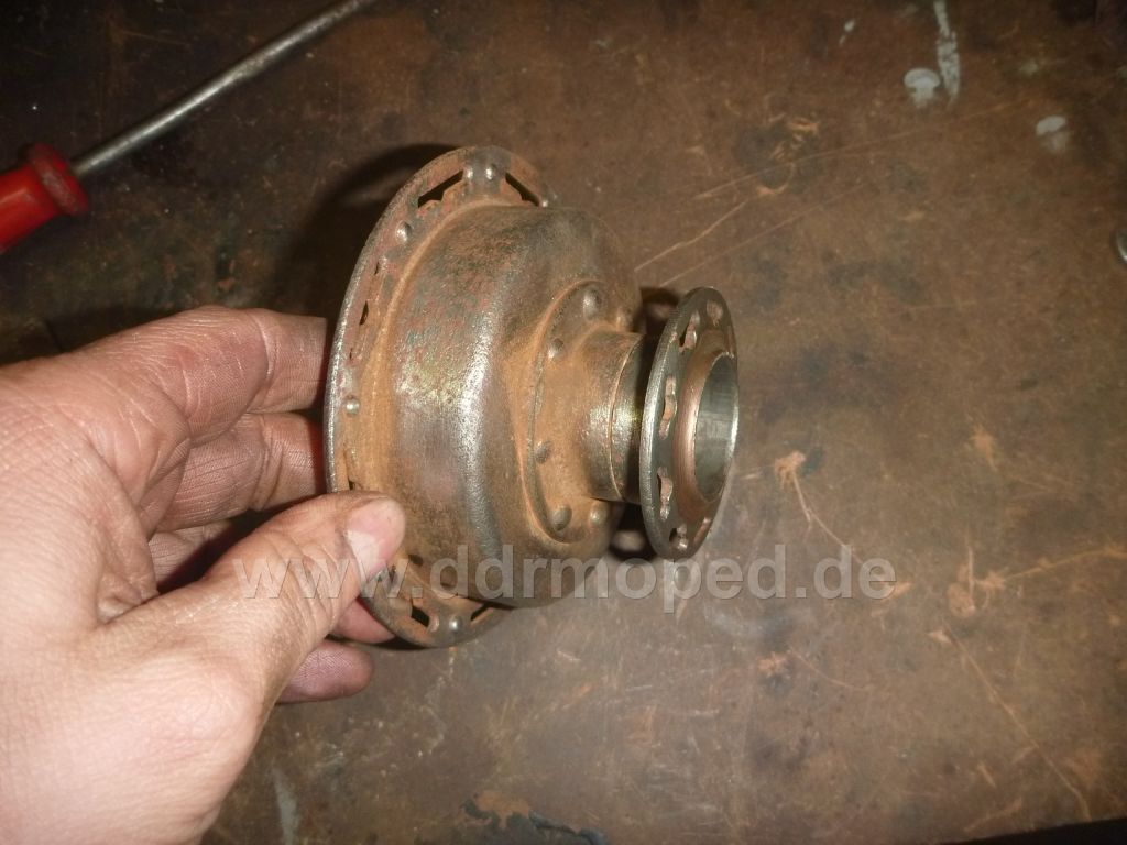

Leider war das Halbnabenrad auf eine 12mm Achse umgebaut, dafür mit falschen Kugeln 6,35mm und ohe die ganze Scheiben, Staubkappen und Filzringe. Die Halbnabenlagerschalen ware aber noch vorhanden.
Hier mal en Foto vom Hinterrad: Ist erstmal ganz gut geworden, wnn man es mit dem Foto vom März 2015 vergleicht...

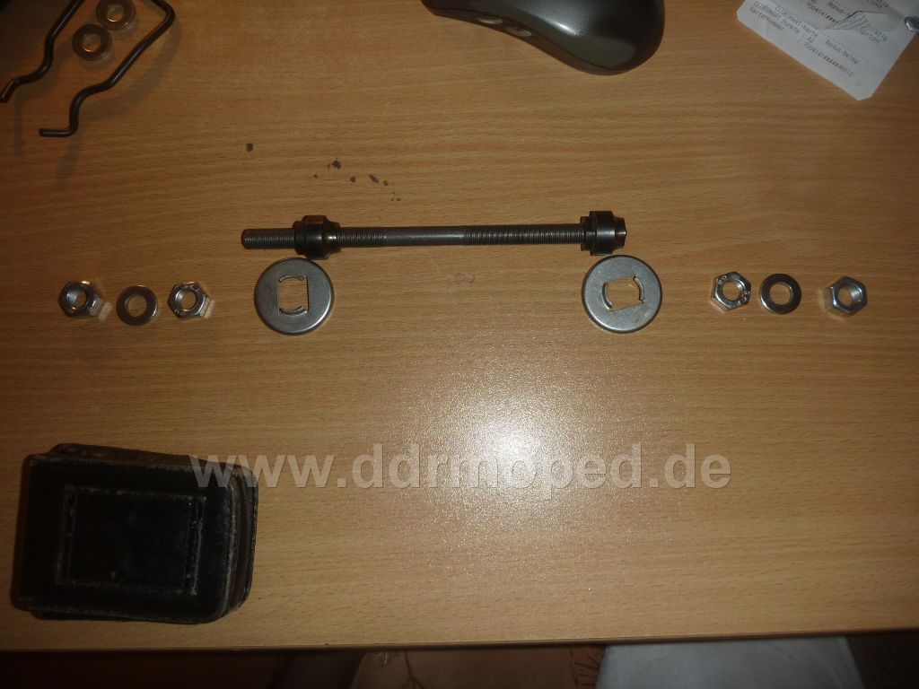

Wie bereits oben geschrieben, benötige ich die gesamte Achse und Lagerung für Halbnabe Hinterrad, es sind nur die Lagerschalen vorhanden. Auf dem Foto sieht man, was ich hier im Shop erstehen konnte. leider ist hier aber auch nicht alles Gold was glänzt, bzw. alles Original was als solches angeboten wird. Die nicht ganz preiswerte 10er Achse ist kein Originalteil bzw. nur ein unfertiges Rohteil der Achse. Ärgerlich, zumal darauf im Shop nicht hingewiesen wird. Zu allem Überfluss ist an dem einen Konus das Gewinde nicht richtig durchgeschnitten, sodass sich dieser nicht aufschrauben lässt.
Aber egal, die beiden Sachen lassen sich mit Geduld, Fingerspitzengefühl und dem richtigen Werkzeug nacharbeiten. Was ich aber für die Achsenlagerung noch nbedngt benötige, sind die Teile:
Position 9, Abdeckring, KG 11-165
Position 11, Scheibe, KG 11-110
Position 27, Formscheibe KG 11-166
Position 22, Formscheibe KG 3-136
Hat irgendjemand eine Quelle für diese Teile? Für die beiden Formscheiben würde mir auch erstmal ein Foto reichen, da ich mir darunter im Moment nichts vorstellen kann.
