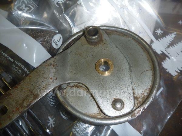

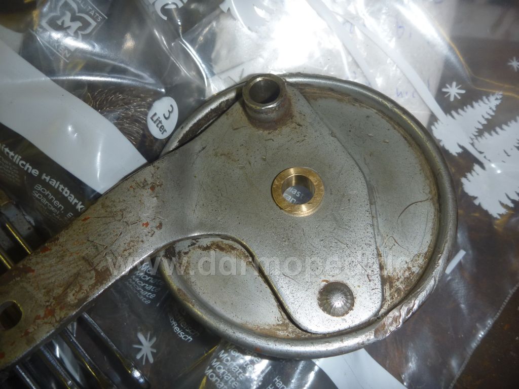

Okay es geht langsam vorwärts. Reibahle ist angekommen, sodass ich die Ankerplatte wieder auf 10er Achse rückbauen (ausbuchsen) konnte.
Ich hoffe, das passt dann auch alles mir den Abständen...

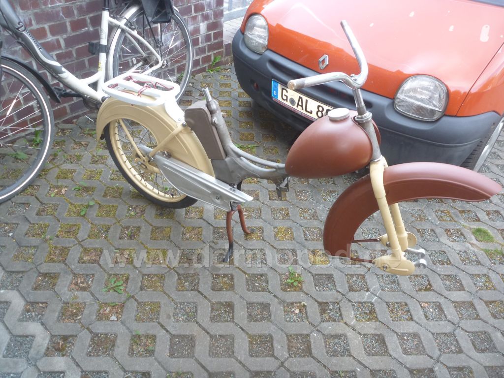

So sieht das Teil im Moment aus...
Am Vorderrad arbeite ich noch.

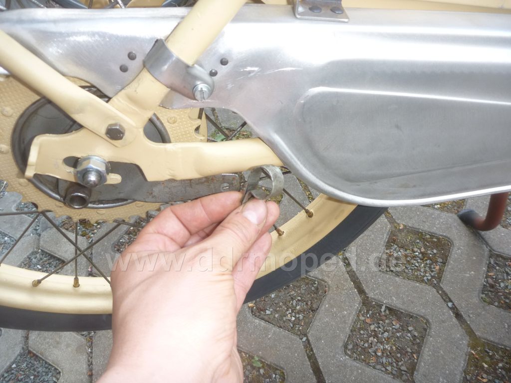

Dann suche ich noch diese beiden Schrauben. Also die, die fehlt und die vom Kettenschutz, da liefert nämlich der Shop hier die falsche: 1. Falscher Schraubenkopf und 2. falsche Länge.

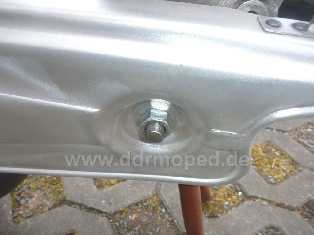

Kommt hier noch eine Scheibe drunter oder ist das so richtig, mir guckt da noch zu viel Gewinde raus...

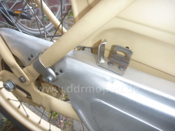

Hier bräuchte ich noch die richtige Schelle, die, die ich habe, ist viel zu klein. Wenn noch jemand etwas hat, bitte anbieten.

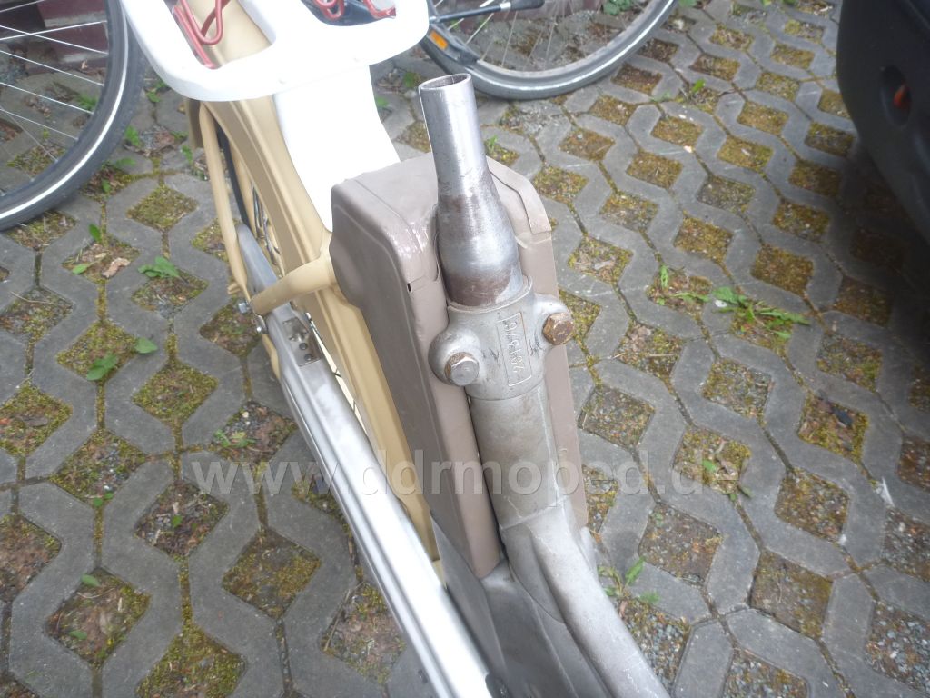

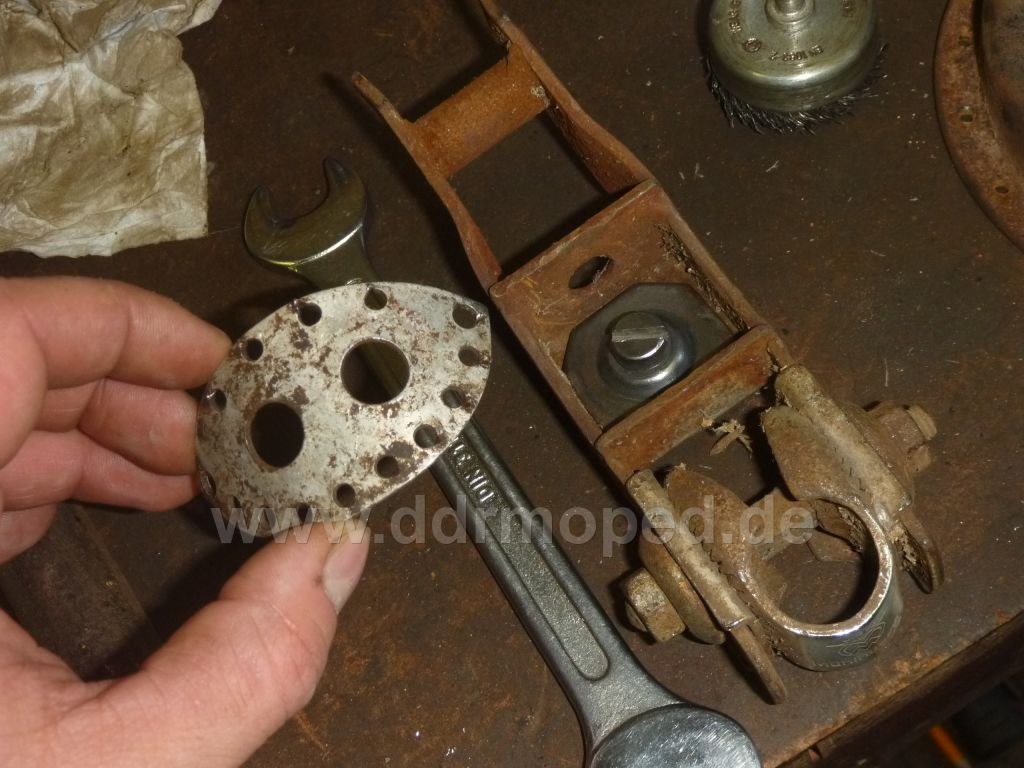

Das ist alles, was ich vom Sattel habe. Der 57er SR2 soll ja auch einen speziellen Sattel haben, kommt irgendwann mal, erstmal will ich einen "normalen" Sattel aufbauen. Falls jemand ein passendes Gestell abgeben möchte, bitte melden.

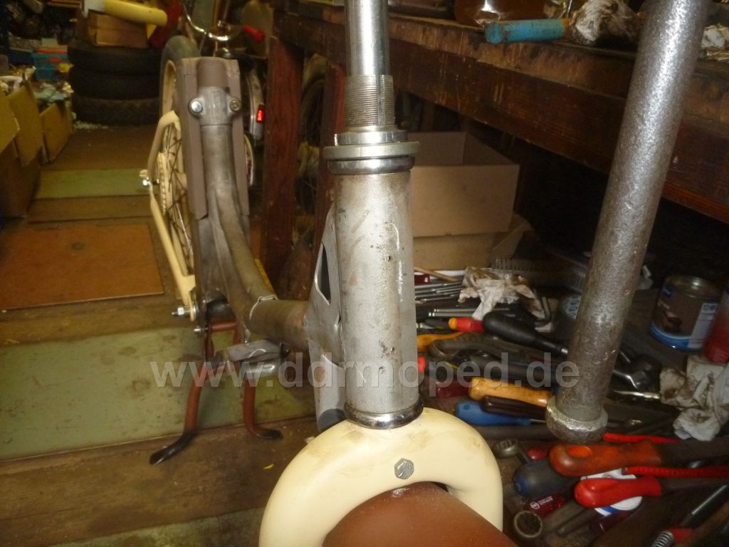

Und jetzt noch eine Frage zum Lenkkopflager, das ja für 57er SR2 auch speziell sein soll...
Obwoh ich die Teile für dieses spezielle Lager da habe, musste ich ein "normales" verbauen, das aber sehr gut passt. Wieso passt ein kleines Lager in meinen Rahmen?

QUOTE (Otto @ 22.05.2016, 23:29)
Wie wär´s mit der?
Die Sattelstütze ist für Deinen Sattel richtig, aber nicht auf eine Kerze setzen wink.gif
Du brauchst Linsenschrauben M5x8 und M5x15.
Geschrieben am: 23.05.2016, 17:23
Otto hier dürftest du fast alles über einen 57er erfahren.
Geschrieben am: 23.05.2016, 17:27
QUOTE (Wolfgang @ 23.05.2016, 18:14)
Wie wär´s mit der?
DDR Restbestand - zur Zeit nicht lieferbar.
Also ausverkauft und gibts so nicht mehr ( zumindest nicht im Shop )
Mfg Andi

Ist nicht schlimm, es ist eh die falsche Schelle, ich brauche eine für den Blechanker.

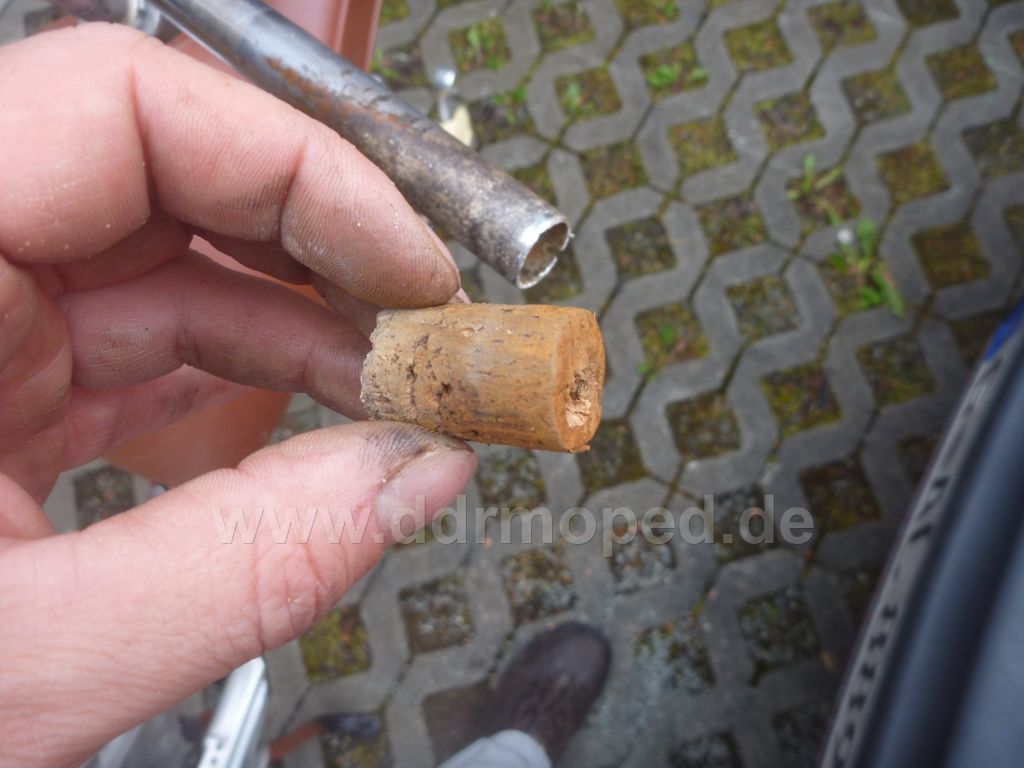

Warum hat man Weinkorken in den Lenker gesteckt?
