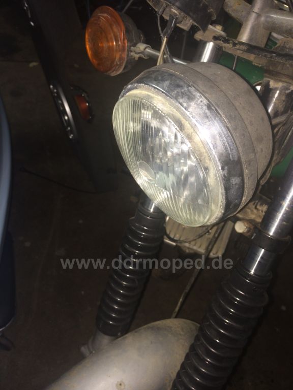

> seltsames Lampenglas bei meiner E4???

nein mein Reflektor ist aussen wie alle DDR bräunlich schimmernd. Wenn du deinen von der Ostoase hast ist der doch bestimmt ein Nachbau oder? Es sei denn die hatten noch Restbestände liegen? Und deiner hat auch das hervorstehende Glas das sonst nur der HS1 hatte? Der ist definitv original DDR Reflektor und das Glas sieht man auch scxhon auf den Bildern.

Ich habe auch eher die Vermutung dass meiner ein Originaler ist. Ein Freund von mir hat nämlich ein komplett unverbastelte /2er Schwalbe, die das gleiche Glas hat aber hinter Braun statt Silber ist.

ja dann ist er auf jeden fall original...ist er auch ohne standlicht und mit dem weit heraustehenden glas?vielleicht hast du ja mal ein bild von hinten und vorne wink.gif

Es ist ein Ersatzteil.

S51N hat eine 25W-Scheinwerfereinsatz mit einer Fassung, wo nur 15/15 W Lampen passen. Man kann aber immernoch die 25W Fassung montieren. Die Reflektoren wurden vereinheitlicht. Da aber der Reflektor und das Glas nur geklebt sind, kann es sein, das nur das Glas gewechselt wurde. Chenusil statt Silikon.
Bei HS1 sollte es draufstehen, das es HS1 ist.

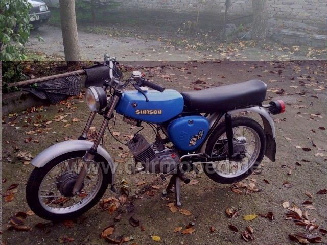

Sieht das ebenso aus?
Das ist eine S51N-H (Bj. 1983), gedrosseltes Stück, ohne Gepäckträger, mit Spritzschutzlappen.
mfG: Peter

Hab auch so nen Scheinwerferglas an der Enduro! Baujahr ist ´84.

Ich hab keine Ahnung als was die damals ausgeliefert wurde, war kein Typenschild mehr dran. Standlicht hat sie aber gehabt, scheint daher wohl ein Ersatzglas gewesen zu sein.

ja dann könnte es bei dir wirklich ein Esatzglas sein. Aber anscheinend wurde dieses Glas nur hin und wieder bei den S51 N Modellen verbaut und ist doch recht selten...
