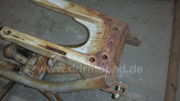

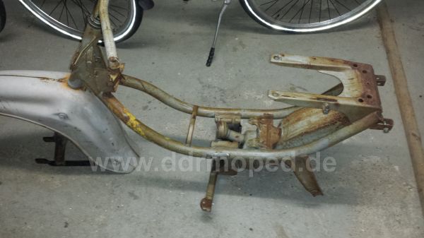

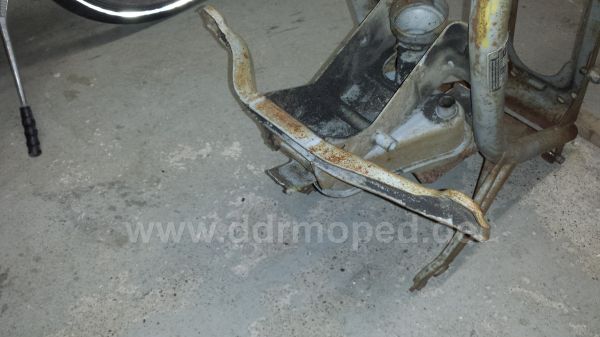

wieder mal ein Zwischenstand. heute durfte ich den Rahmen übernehmen.....
Der ersten Freude folgte leider auch ein Stück Ernüchterung.
Also zuerst:
Allgemeinzustand gut, keine Durchrostungen, nur oberflächlich.
Dartson
Geschrieben am: 07.09.2014, 23:19
Beiträge: 37
Mitgliedsnummer.: 7604
Mitglied seit: 19.08.2014
scheint auch nicht gestaucht oder verdreht zu sein, das Rahmenmass ist exakt 74 cm ( ist ein eigener Thread hier im Forum wink.gif )
Motorhalterung ist auch nicht gerissen...
Dartson
Geschrieben am: 07.09.2014, 23:22
Beiträge: 37
brauche jetzt andere Stossdämpfer, das ist wohl ein 4-Gang Rahmen ( ist wohl doch ein Unterschied zum 3 Gang Rahmen ) die haben ja nicht mehr die reibungsgedämpften Federbeine.
Ich habe ja ne KR51/2 N, eigentlich.....
Dartson
Geschrieben am: 07.09.2014, 23:33
Beiträge: 37
Morgen lass ich noch die Rahmennummer checken, ob die irgendwie polizeilich vakant ist , bevor ich für den Rahmen Papiere beantrage.

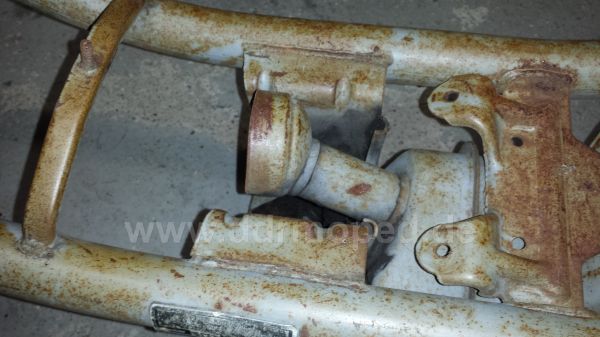

Ja dann leider die Ernüchterung....
die Aufnahme für den Kippständer ist...einfach mal nicht da.
Ist kein Weltuntergang, denke ich, aber wieder ein Punkt mehr auf der Liste. Werde morgen mal den Meister in der Werkstatt anrufen.
Das wars erstmal...
Gruß Ole

Da hat wohl jemand ein Ständerlager gebraucht rolleyes.gif und nun brauchst du eins. wink.gif
Bau dir das Ständerlager einfach aus passend starken Blechen und einem Rohr selber neu und schweiß es dort unten rein. Die richtigen Maße und wie das ganz genau aussehen muß kannst du ja bei deinem alten Rahmen nachmessen und sehen.
Vielleicht kannst du sogar das ganze Teil von deinem alten Rahmen komplett rausflexen und in deinen neuen Rahmen transplantieren.

hier ein Zwischenstand:
@Unhold: ja wenn ich die Möglichkeiten und die Zeit, und noch die Fertigkeiten hätt....
ich kann zwar schweißen, nur so ohne jahrelange Übung am Rahmen und dünnem Blech...
lass ich lieber. Aber es ist so geschehen: Ständerlager und Rohr für Bremsgestänge wurde von der Werkstatt neu angefertigt, eben aus Rohr und Blech, und angeschweißt.
Und das hat wohl niemand gebraucht, es soll wohl öfter vorgekommen sein, daß das abgerissen ist.
Gerade ist ja hier auch ein Beitrag wo das Thema ist, und ich hab hier schon mal ein Bild geshen, wo so etwas nachgebaut wurde.
Papiere beim KBA hat die Werkstatt gleich mit beantragt, und der Rahmen, die Schwingen und der Schwingenträger sind schon beim Pulverbeschichten.
Also haben wir so den ersten Rahmen definitiv nicht mehr verwendet.
Sobald ich das teil wieder auf`n Hof hab, zeige ich auch wieder Bilder.
Gruß Ole

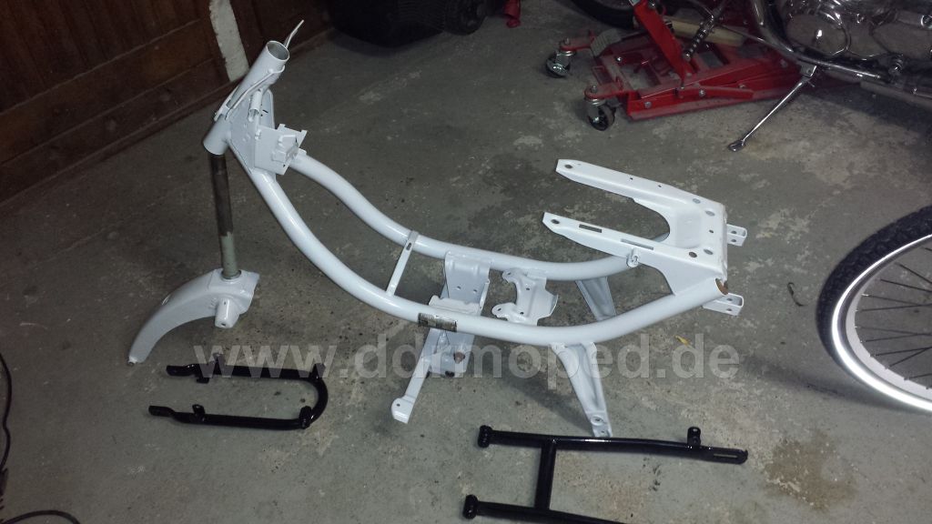

wie versprochen die ersten Bilder.
Ist also nicht mehr der alte Rahmen, somit neue Papiere, die auch schon da sind.
Rahmen und Schwingenträger in grau, Schwingen in Schwarz pulverbeschichtet.

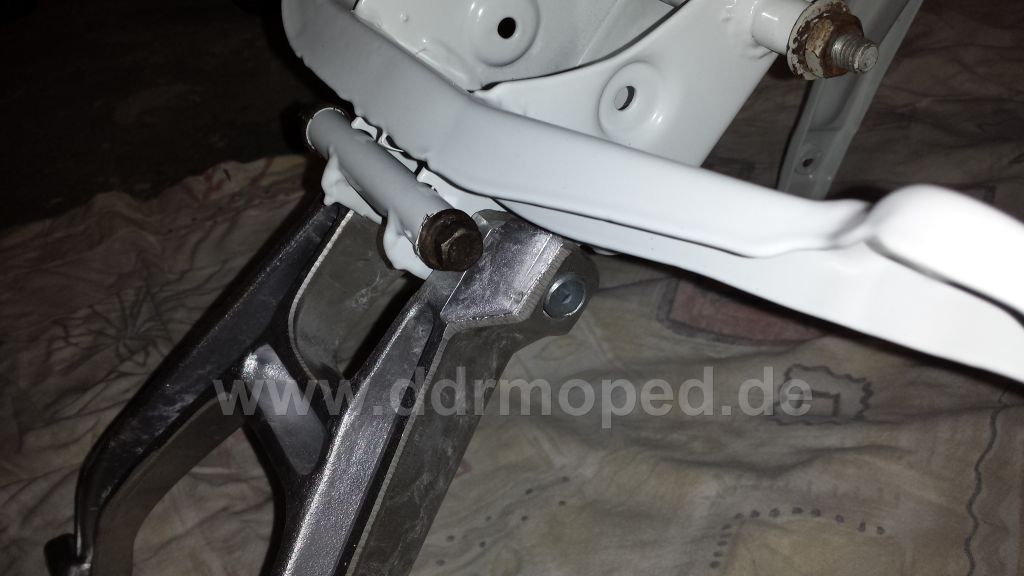

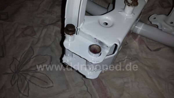

Ständeraufnahme nachgebaut:
Dartson
Geschrieben am: 04.10.2014, 23:57
Beiträge: 37
andere Perspektive
Dartson
Geschrieben am: 05.10.2014, 00:00
Beiträge: 37
eins noch:
Dartson
Geschrieben am: 05.10.2014, 00:03
Beiträge: 37
Der Kippständer passt schon mal:
das wars erstmal, die Basis ist geschaffen.
Gruß Ole
