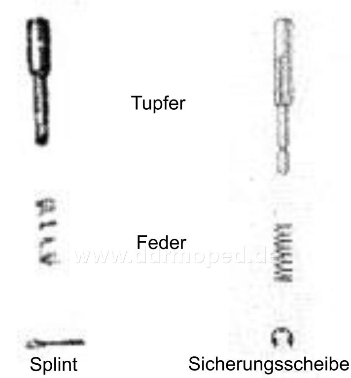

Für die Befestigung des Tupfers gibt es 2 Varianten:
1. Mit einem Splint durch ein Querloch im Tupfer.
2. Mit einer Sicherungsscheibe in einer Rille des Tupfers.
Vorher nicht vergessen, die Druckfeder auf den Tupfer zu schieben.

@Wolfgang Da gibt's nur ein Problem, in dem Bild was du hochgeladen hast, sieht man in dem Tupfer mit der Sicherrungsscheibe eine Einkerbung im Tupfer, aber diese ist bei mir nicht vorhanden, das würde auch erklären warum die Feder bis an das Ende vom Tupfer geht....
