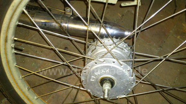

Hallihallo, ich hab mich mal an die Räder meines Essis gemacht welche völlig falsch Gespeicht sind. Die Speichen wurden im Vorderrad mal drunter und drüber gezogen und waren total krumm aber seht selber.

So hab heute mal das Hinterrad ausgebaut und auch das ist total falsch gespeicht. Mich würd mal interessieren ob der Vorbesitzer da Geld für bezahlt hat _uhm.gif aber das ist ein anderes Thema.
Auf der einen Seite wurden die Speichen nur innen eingefädelt und anstatt einer Staubkappe wurde ein Simmerring verbaut welcher da glaube nicht hin gehört auch schließt die Ankerplatte nicht zur Radnabe ab und Fett und Öl von der Kette sind in die Bremstrommel gekommen. sad.gif
