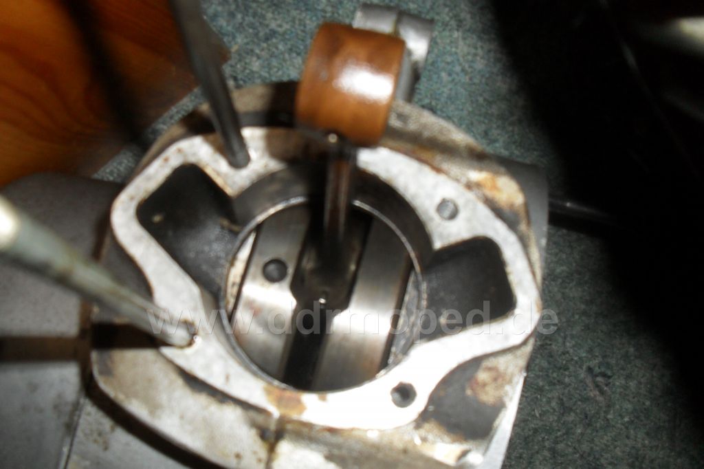

Hallo Liebe Gemeinde
folgendes problem:
ich habe eine neue Kurbelwelle verbaut und habe nun zu wenig abstand im Gehäuse. KW dreht zumindest. Motor ist aber noch warm.
ps. kamera ist etwas schief gehalten ..spiel ist vorhanden auch wenn man es nicht sieht
Kann man nachträglich noch etwas daran ändern oder legt sich das alleine ?
liebe grüße
wer eine Schraube dreht, weiß , wie rum ein Gewinde geht....
ts150
Geschrieben am: 31.08.2014, 17:43
Beiträge: 291
Mitgliedsnummer.: 6661
Mitglied seit: 21.07.2013
Linkes Lager zu weit eingezogen, denke ich mal Vorsichtig.Auf der rechten Seite hast du fast 4mm Spiel normal sag ich jetzt mal ,hat man 2mm auf beiden Seiten in etwa.

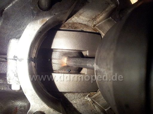

ts150
Geschrieben am: 31.08.2014, 17:52
Beiträge: 291
1..Hier mal ein Bild wie es richtig ist von einem Block von mir.

ts150
Geschrieben am: 31.08.2014, 18:09
Beiträge: 291
Und machen kann man da nix, da muss der Block wieder auseinander .
