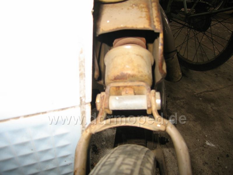

Hallo Gemeinde!
Sorry MrNick96 wenn ich dein Thema etwas weiter führe.
Also zum Federelement, habe ich jetzt folgendes verstanden und mir hier rausgelesen:
SR1 hat dieses Gummifederelement
SR2 - SR2E Federelement mit Spiralfeder und Alu-Knebel mit den zwei dicken konischen Scheiben (Ausführungen hier mit und ohne Stabilisator in der Feder)
(Bild 1.)
SR2E letze Ausführung , Federelement hier ohne Stabilisator nur mit Spiralfeder und keinen schönen Alu-Knebel sondern nur mit U-Winkel zum befestigen mit - ...ja was für Schrauben ? (Bild 2.)
Korregiert mich !!
Danke!
Gruß Steffan
PS: Bilderquelle : hier aus dem Forum

QUOTE (Soemtron @ 11.09.2014, 21:22)
(Bild 1.)
Auch das SR2 hatte noch das Gummifederelement, glaube bis 1959, mein 59er hat es jedenfalls noch. Spiralfeder mit Aludistanzstücken kam erst beim SR2E, berichtigt mich wenn ich Quatsch schreibe.
Die letzte Ausführung Federelement wird einfach mit 2 M8-Schrauben, SW 14 angeschraubt, dafür sind im Winkel Gewinde vorhanden.
LG Frederic
Soemtron
Geschrieben am: 12.09.2014, 19:31
Beiträge: 920
Mitgliedsnummer.: 2148
Ahhh, danke Dir Frederic !
Also kann ich einfach das Alu-Distanzstück abschrauben und mir so einen

Alex75
Geschrieben am: 12.09.2014, 22:39
Beiträge: 77
Mitgliedsnummer.: 7368
Mitglied seit: 16.05.2014
Nee, so nicht.
Du brauchst auch eine neue Kappe und eine neue Basis. Beim letzten Federelement ist dort die Feder eingeschraubt. Außerdem ist in der Kappe ein Gewinde eingelassen, so dass der U-Bügel an die Kappe geschraubt werden kann.
Hier siehst du beide Versionen der Federelemente: https://www.ddrmoped.de/forum/index.php?showtopic=26442 Am Ende ist nur die Feder gleich.
Alex
