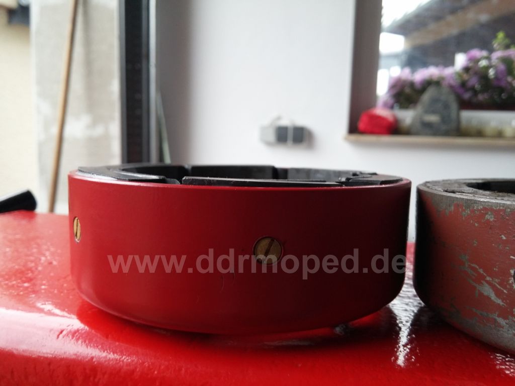

wollte meinem SR 2 E heute ein Plitz - Polrad gönnen, weil ich mir davon einen stärkeren Zündfunken verspreche und diese Teile hier im Forum auch schon lobend erwähnt wurden. Also hier im Shop schnell bestellt und heute versucht einzubauen.
Aufgesteckt, festgeschraubt und am Pedal gedreht. Und dann - ein hässliches Schleifgeräusch. Ich bin der Sache auf den Grund gegangen und musste feststellen daß das Polrad an den Befestigungsschrauben der Grundplatte schleift. Auf dem Foto sieht man daß die Metallstücke unter den Magneten teilweise einige Millimeter aus dem Polrad heraus ragen und an den Befestigungsschrauben der Grundplatte schleifen.
Hat jemand so ein Polrad schonmal verbaut und war das auch so schlampig verarbeitet? Ich überlege jetzt ob ich es umtauschen oder mit dem Schleifbock die überstehenden Bereiche abschleifen sollte?

Hi,
also ich habe hier auch eins von Plitz, das ist aber sauber verarbeitet und schleift auch nicht.
Ich würde es reklamieren und nicht daran herumschleifen.

Ich meine irgendwo hier im Forum gelesen zu haben, dass es von den Polräder zwei verschiedene Qualitäten gibt. Dieses ist wohl die schlechte Qualität. Würde ich auch reklamieren, sowas geht nicht.

ich habe auch so ein Rad am SR1 verbaut, allerdings nicht so schief
und schlampig montiert wie Deines.
Ich habe aber an den gekennzeichneten Stellen:
die originalen Schrauben auch abschleifen müssen damit es endgültig
passt. Ich habe also aus den Schrauben welche mit "Flachkopf" gemacht,
damit war bei mir alles i.O. und hält bis jetzt ohne Probleme.

Dein Plitz Polrad ist schon das Richtige sieht man am Farbton. Die anderen sind blaß rot.
Es wird so sein, dass Dein Wellenstumpf mal regeneriert wurde dann rückt das Polrad weiter rauf. Nimm flachere Schrauben denn geht das.
Miß mal nach ich vergleiche das denn mal mit den Polrädern die ich hier liegen habe.

Wenn im Bild rechts das alte Polrad liegt ist schon ein Unterschied von ca. 2 mm in der Höhe erkennbar. Zusätzlich die nachlässig eingepassten und überstehenden Magnete mit nochmal vorsichtig geschätzt 2 mm ergibt schon ein deutliches Übermaß. mad.gif

Ich würds zurück schicken, umtauschen Fertig. Wer weis was da passiert ist. Ist vermutlich Montag früh oder Freitag nachmittag produziert worden laugh.gif
Ich hab auch eins verbaut und bin super zufrieden. Zündfunke deutlich kräftiger und meins ist perfekt verarbeitet.

wenn das Polrad bei uns gekauft wurde, tauschen wir das selbstverständlich kostenfrei um!
Die Ware wird bei uns bei Erhalt immer gründlich kontrolliert und mich ärgern derartige Qualitätsmängel immer wieder, jedoch lässt sich das erfahrungsgemäß nicht 100%ig vermeiden.
QUOTE (SR57 @ 15.09.2014, 13:14)
Eben, so kenne ich auch. Die Plitz-Polräder waren bisher immer top. Ein derartiges Problem hatten wir damit noch nicht.
Jedenfalls wird die Kontrolle jetzt noch um den Punkt "korrekter Sitz der Magnete an den Polrädern prüfen" erweitert.
Bitte sende uns eine Email (Mail-Adresse steht im Impressum / oder einfach auf eine Bestell-Email antworten) mit der Rechnungsnummer und einer kurzen Mängelbeschreibung (per Email können wir derartige Anliegen am schnellsten bearbeiten).
Anschließend bekommst du per Mail ein kostenfreier DHL-Paketschein für den Rückversand. Nach Erhalt der Rücksendung geht ein neues, einwandfreies Polrad an dich raus.
