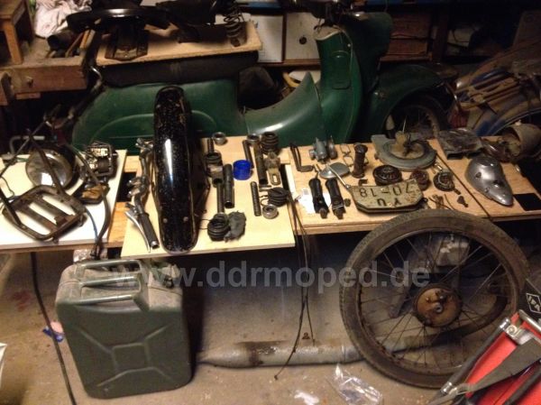

pitsonkel
Geschrieben am: 07.01.2015, 20:52
Beiträge: 228
Mitgliedsnummer.: 57
Mitglied seit: 21.04.2005
leider muss das Zusammenbauen erst mal warten den zuerst muss nochmal der Schweißer ran

pitsonkel
Geschrieben am: 07.01.2015, 20:55
Beiträge: 228

heikoMZ
Geschrieben am: 07.01.2015, 22:19
Beiträge: 45
Mitgliedsnummer.: 7806
Mitglied seit: 29.11.2014
Hut ab! Respekt vor Deiner Arbeit! Gutes Gelingen weiterhin!

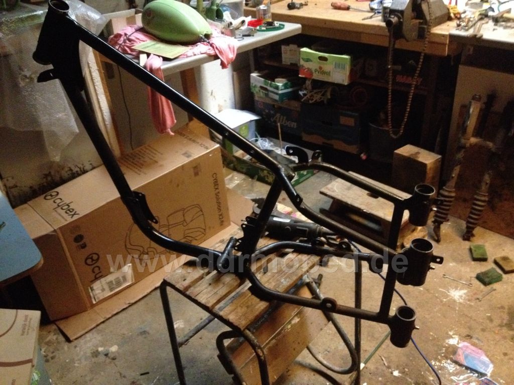

pitsonkel
Geschrieben am: 01.02.2015, 08:20
Beiträge: 228

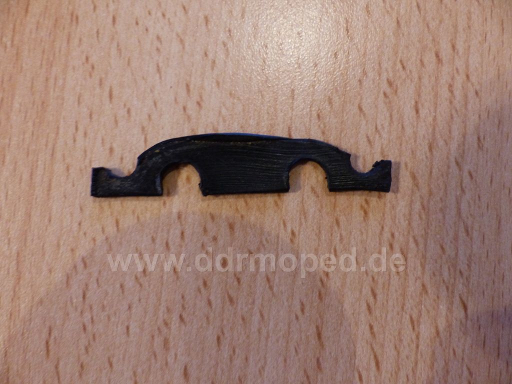

So jetzt ist der Rahmen vom schweißen wieder da und schon schön konserviert wink.gif aber da sind schon die ersten Probleme ;(
Ich bin gerade dabei die Geradwegfederung wieder ein zu bauen und wollte mir neue Dichtungen für die Achsaufnahmen hohlen... allerdings unterscheiden sich die Dichtungen von denen der /1-/3 .... kann mir einer sagen wo ich die für die 0 herbekommen...
hab da mal nen Foto von meiner Dichtung angehangen

MV-emme
Geschrieben am: 01.02.2015, 13:05
Beiträge: 563
Mitgliedsnummer.: 1977
Mitglied seit: 08.03.2009
Na, das dürfte doch kein Problem sein. Schere und dünnes Gummi. wink.gif Gruß Toralf
Gruß Toralf
Geschrieben am: 01.02.2015, 13:08
Beiträge: 5648
Besser noch Locheisen.
pitsonkel
Geschrieben am: 01.02.2015, 14:07
Beiträge: 228
mhm und wo gibt es solche gummimatten welche dann auch noch benzin resistent sind ? _uhm.gif
ok hab bei ebay was gefunden ... kaum sucht man mal schon findet man was biggrin.gif aber woran erkenne ich ob die benzinresistent sind?
