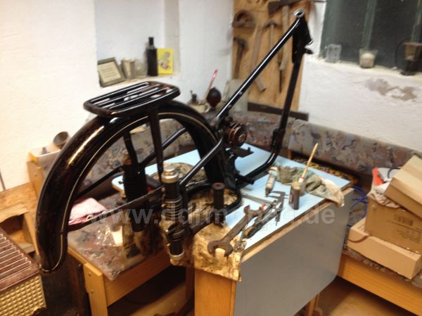

So jetzt wird aus den Einzelteilen langsam wieder ein Motorrad wink.gif Hinterradfederung hat neue Gummis bekommen sonst wurden die restlichen Teile nur mit owatrol behandelt.

...siehste, wird doch. Sehr schön. Mach nicht zu dick Owatrol drauf. Weiter so!! Was ist denn eigentlich nun mit dem Tank?? Gruss. Eike thumbsup.gif

ich hoffe das ist nicht zu dick _uhm.gif mhm zumindest blättert nix ab biggrin.gif
Naja der Tank liegt leider noch in der Ecke, da muss ich erstmal in der Werkstatt im Nachbardorf nachfragen ob die mir den ausbeulen können, der hat schließlich arg viele Dellen cry.gif
Ich hätte selbst nicht vermutet das aus der Basis noch so viel raus zu hohlen ist.

Sehr gute Entscheidung, alles andere als eine "Patinarestauration" wäre falsch gewesen!
Zwei bis drei OWATROL Anstriche auf rostigem Untergrund sind optimal, mehr ist nicht nötig.

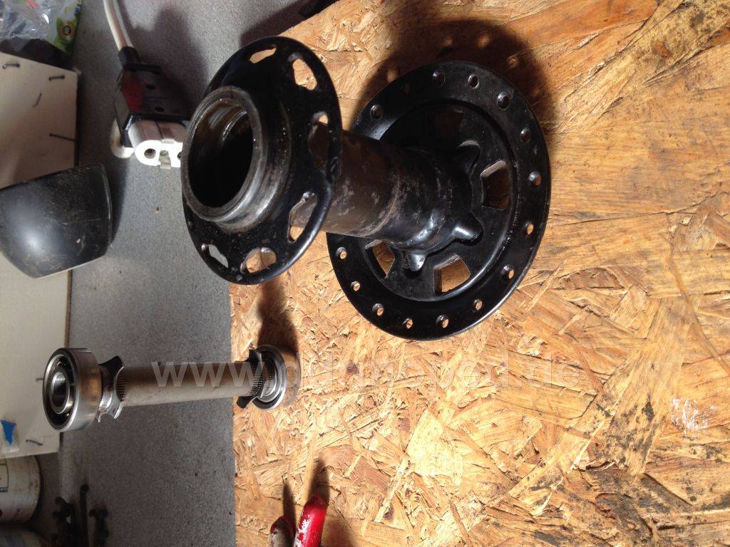

ich brauche dringend hilfe beim entfernen der Radlager des Hinterrads.
Leider bringt wärme da irgendwie nix auf der einen Seite ist das Kugellager ohne Sprengring eingesezt dort wo die Aufnahme für den Antrieb ist und auf der Anderen Seite ist noch so ein aluring umgebördelt .... den habe ich allerdings noch nicht entfernt da er verlötet ist und ich diese verlötung dann entfernen müsste..

kannst Du mal Bilder von der Radnabe senden? Dann kann ich mal vergleichen...

ich hab es hinbekommen wink.gif wusste garnicht wozu man so nen Dietrich alles so verwenden kann ... mit helbelwirkung ging es dan raus

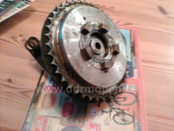

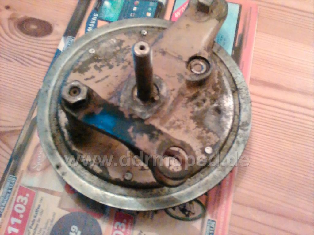

wie kann ich bei der RT die Hinterradbremse auseinander bauen? Muss ich da wirklich erst die Kugellager raus drücken? Die Bremse ist mit dem Ritzel irgendwie verbunden nur weiß ich nicht wie ;(

Ich hab da nochmal nenn Bild gemacht ...

Und noch eins

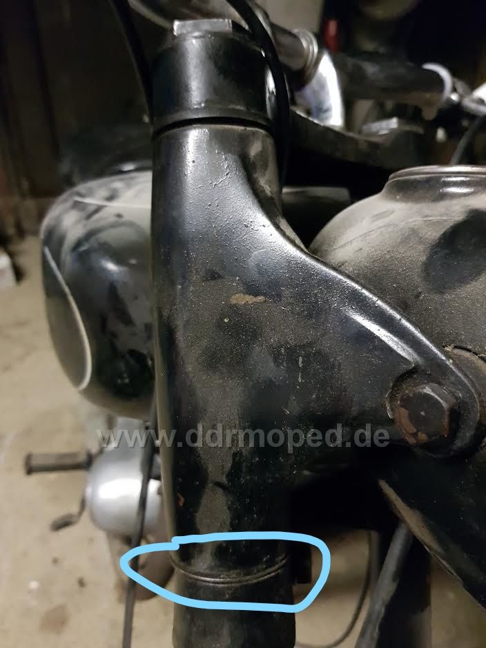

aber die lampenmaske klappert... muss da wo die Markierung ist noch nen Gummi rein und wenn ja welcher?

da gehört ein Formgummi, genauer ein Rundring rein,
Und zwar zwischen Unterem Steuerkopf und Scheibe.
Gab es mal bei DIETEL.
Aber da reicht auch ein normaler Rundring , der draufpasst. Durchmesser des Gummis 2-3 mm.
Ausprobieren.

Ja, der gehört rein.
Egal , ob eckig oder rund.
