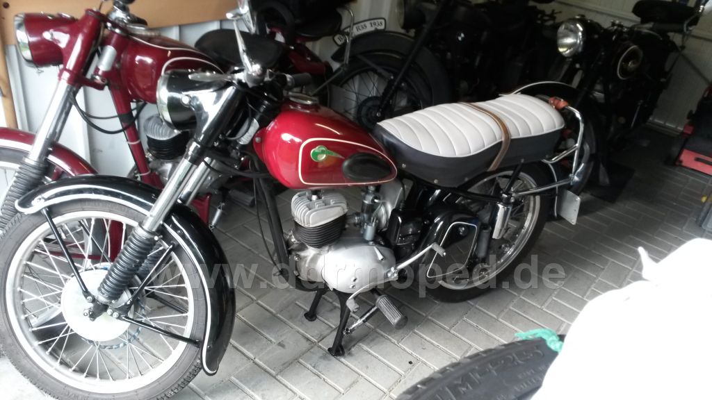

Bei meinen Tank sind hinten an beiden Halterungen die oberen Teile abgebrochen.
Gibt es dieses Teil(die hintere Halterung) irgendwo zu erwerben, dass ich die komplett drauf schweißen könnte oder muss ich mir da was einfallen lassen. Z.Bsp. ein 90 grad Winkel -Blech anfertigen und das anschweißen.
Inzwischen fahre ich einen Ersatztank, der mein Schmuckstück zur " Exportvariante" macht. oder-sieht doch rassig aus.
