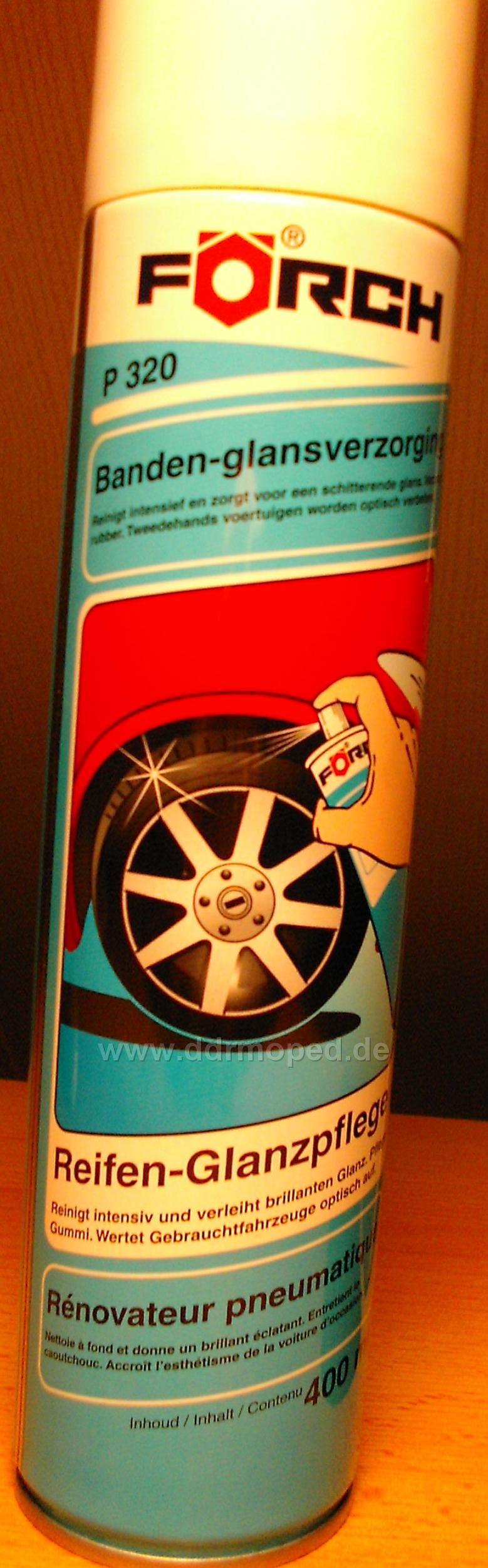

Es gibt da so ein Pflegeschaum für Reifen (Foto), aber dass würde ich nur für Autos empfehlen, bzw. wenn du es am Moped haben willst, dann nicht auf die Lauffläche, sondern nur auf die Flanke sprühen, denn das Zeug macht die Reifen zwar blank, aber die werden dann schweineglatt, sodass du nicht mal von der Stelle kommst ! ( aus eigener Erfahrung!)

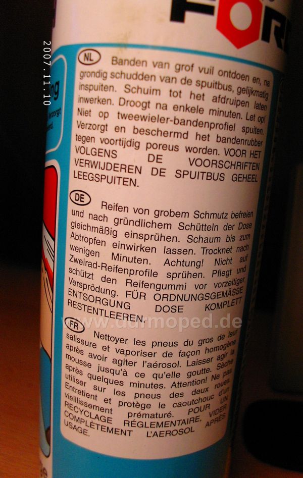

So, hier noch mal die Anwendung: (PS das Zeug war nicht billig !)
Aber wie gesagt, wird ar**glatt hinterher !

Probleme hab ich auch mit dem Reifenpflegern, wenn die Lauffläche besprüht wird, wird IN DIE KURVE LEGEN zum Alptraum.. Das bleibt je bei Scheibendichtungen im Regelfall aus..
