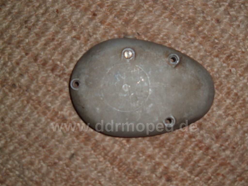

Ja, also, an meinem SR 4-1K ist der kleine Deckel zum Kupplungsdeckel auch nicht mehr dran. Und meines Wissens war der am Spatz auch nie dran !!! thumbsup.gif
Am KR 50 aber schon; ebenso am SR 1, am SR 2, am SR 2E...und: na, klar am
Beim M52 KH-Motor des SR 4-1SK sah das dann wieder etwas anders aus ! wink.gif
SR4-1K
Geschrieben am: 13.12.2007, 10:28
Beiträge: 796
Mitgliedsnummer.: 900
Mitglied seit: 28.10.2007
Wenn ich nun aber meine Kupplung nachstellen will, muss ich ohne "Loch" das Öl ablassen, oder das Moped auf die Seite legen. So gesehen hat der kleine deckel schon seine Daseinsberechtigung...
Am SK ist er auch dran, und darum stört er mich nicht.
Wenn mir natürlich ein Kupplungsdeckel(groß) ohne Kupplungsdeckel(klein) in die Hände fällt werde ich es umtauschen.
Aber bis dahin werde ich meinen Spatz nicht verstecken.

Eigentlich sollte es nicht von heut auf morgen vorkommen, dass die Kupplung soweit nachgestellt werden muss, dass der Nachstellbereich am Hebel/ Griff nicht mehr ausreichend wäre... biggrin.gif Anfangs am Griff komplett reinrehen und an der Kupplung auch soweit rein, bis am Hebel ca.1cm Spiel ist Deckel drauf und los damit. Das weitere nachstellen geschieht am Lenker und wenn wirklich mal wieder unten nachgestellt werden muss ist das Öl eh nicht mehr zu gebrauchen vor lauter Belagabrieb. wink.gif

Vielen Dank an Siebenson und SR Prinz.
Jetzt muss er noch poliert und montiert werden.

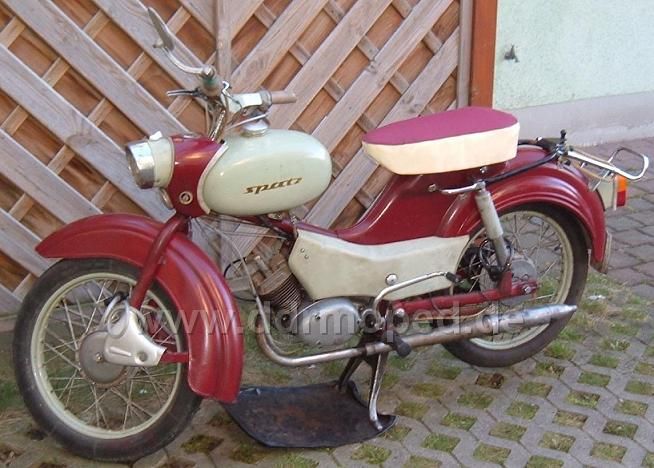

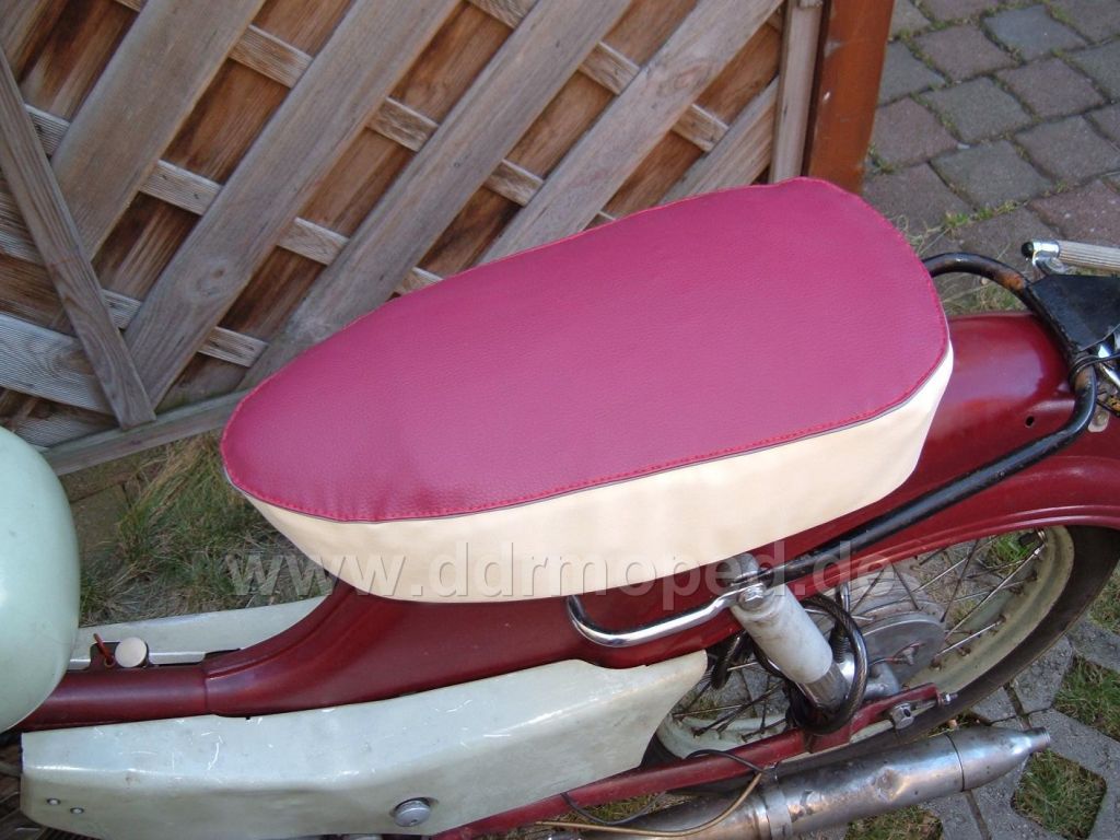

Will ich auch mal wieder was von mir hören lassen:
Die lackierten Kotflügel, der neue Kupplungsdeckel und Sitzbezug. Leider habe ich mich bei der Farbwahl etwas vertan. Wer hat Interesse (am Sitzbezug)?

Danke für die Blumen.
Meinst Du das Moped allgemein oder den Sitz?? Ich finde das Elfenbein irgendwie unpassend. Das habe ich aber erst so gesehen, nachdem ich den Sitz montiert hatte.
