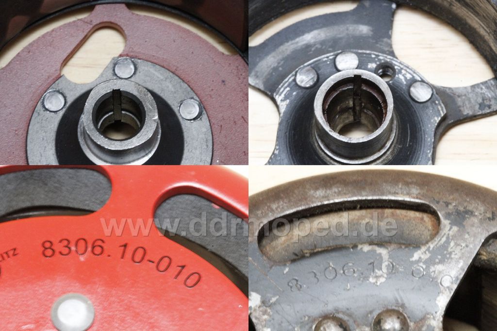

Wenn ich das richtig verstehe habe ich dann den späteren sowie auf dem Bild.( 8306.10)
Dann sollte doch aber der neue rote passen oder nicht ?

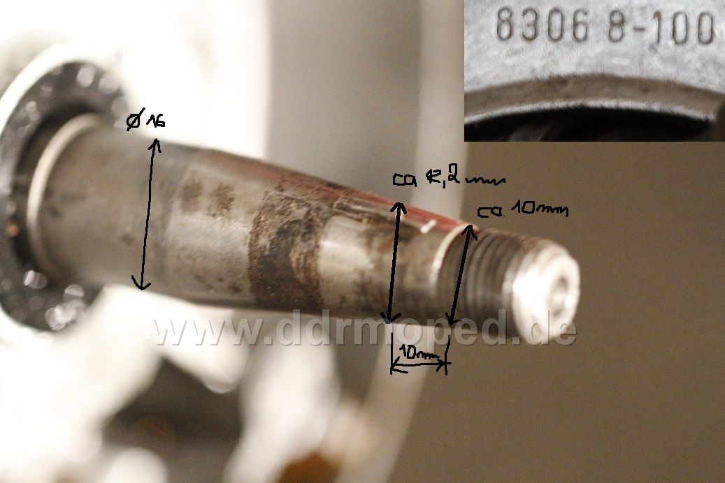

Ja, es gab bis 1966 Kurbelwellen mit schlankerem Konus und dazu entsprechend natürlich auch das Polrad mit kleinerer Bohrung.
1976 war aber schon der breite Kegel dran. Mach mal ein Bild von deinem Kurbelwellenstumpf, dann sieht man was du brauchst.
Das rote Polrad deiner Bilder ist die alte Version, vielleicht hat dir der Händler versehentlich dieses zugesand. Dann schick es zurück., oder, wenn du falsch bestellt hast, dann ruf an und sag, dass du es gegen das Richtige umtauschen möchtest. Bei Onlinekauf haste beim gewerblichen Händler ein Widerrufsrecht.
Oder hol dir Bei Ebay das richtige Polrad als billiges Gebrauchtteil oder verwende einfach dein altes Polrad weiter, wenn das in Ordnung ist.

Also erstmal ist das rote Polrad eins für eine SR2 und KR50 ! Und du hast hast die neuere Version der Kurbelwelle sprich ab Baujahr 67 !
Bei den roten Polrad ist das Konusloch ganz anders, weil auch der Konus vom SR2 usw. ein ganz anderer ist !!!
Das rechte Polrad ist das richtige !!

Ja, das rote Polrad sieht mir auch irgendwie nach Essi und KR50 aus. Das scheint hier wohl von irgendwem falsch beschriftet worden zu sein.
Ich würde das zurückschicken und umtauschen.
