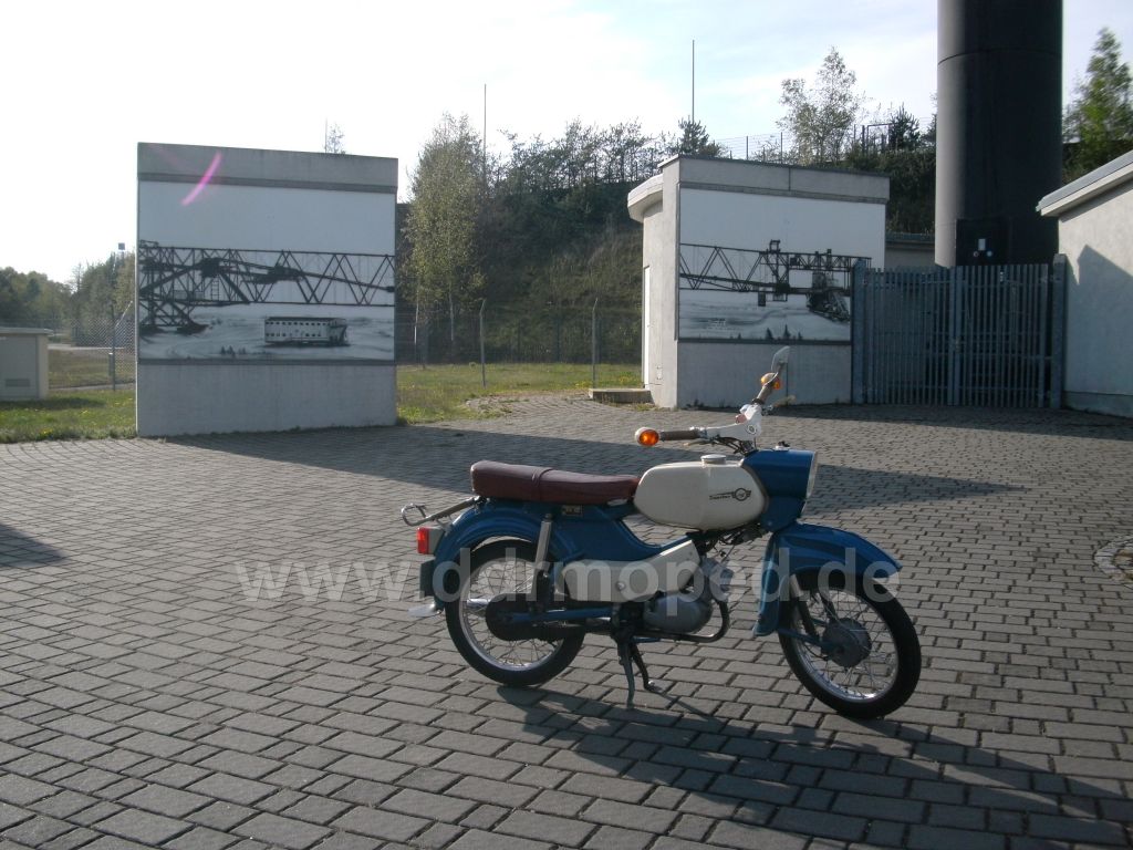

ich bin ja gerade dabei einen 68er Sperber neu aufzubauen. Bin eigentlich schon fertig und er hat auch super gelaufen.
Verbaut habe ich eine Vape und bei der ersten Testfahrt ging der Motor nach ca. 15 Km einfach aus und ich hatte keinen Zündfunke mehr.
Zu Hause dann die Zündspule aus meinem Star in der Sperber eingebaut und alles wieder OK, dann habe ich die Spule vom Sperber nochmal zum Test eingebaut und siehe da ich hatte wieder ein Funken. blink.gif
Danach lief der Motor ohne Probleme, heute wollte ich mal ein Startversuch machen und Nix.... Dann habe ich eine Brandneue Spule eingebaut die ich mir zur Sicherheit mal zugelegt habe, aber auch mit dieser Spule Nix.
Ich habe alle Masseverbindungen mehrfach überprüft und die Elektrik funktioniert einwandfrei.
Beim Kicken kann man auch sehen das die Lichtspulen Ihre Arbeit erledigen, nur kein Zündfunke.
Hat jemand ein Tipp? Oder kann es nur noch an der Grundplatte liegen?

habe alles durchgemessen und es lag wirklich an der Grundplatte, ist seit 5 Jahren das das erste Teil einer Vape bei mir kaputt war.
Der Sperber ist jetzt so weit fertig, ist nicht 100% Original da ich auch nur die Blechteile gehabt habe aber habe versucht am Original dran zu bleiben.
Jetzt noch eine Frage zu der Fahrleistung des Sperbers, in den ersten 3 Gängen läuft der Motor richtig gut und es ist ein deutlicher Unterschied zu meinem Habicht zu merken.
Der Motor dreht satt und Laufruhig im 3 Gang bis fast 60ig und ist in den ersten 3 Gängen auch sehr spritzig. Aber sobald ich in den 4 Gang gehe habe ich das Gefühl das Ihm die Puste ausgeht.
Da ich noch nie einen Sperber gefahren bin kann ich es sehr schlecht einschätzen. Auch auf eine Höchstgeschwindigkeit von 75 schaft er nicht.
Vielleicht kann mir jemand der einen Sperber fährt dazu was sagen?
Danke
Matze

Schaut schön aus, der Sperber. Ist es den noch der Original Auspuff vom Sperber?
Die Mehrleistung erreicht er ja nur durch Ansauganlage und Auspuff.
Ich habe am Sperber noch den Originalauspuff, werde somit berichten, wie das mit der Geschwindigkeit und Leistung ausschaut. Auch hat unserer Sperber keinen kurzen Krümmer verbaut.
