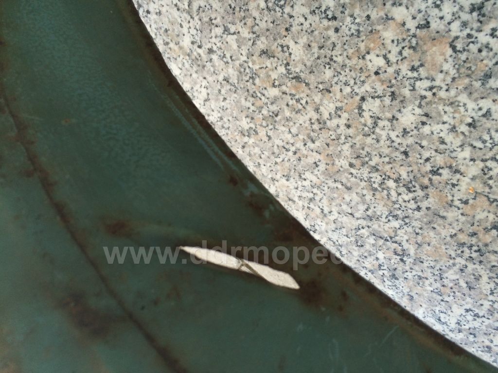

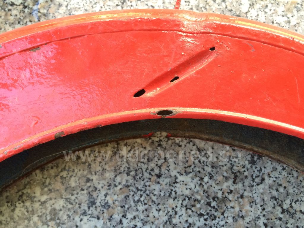

Moin Leute,

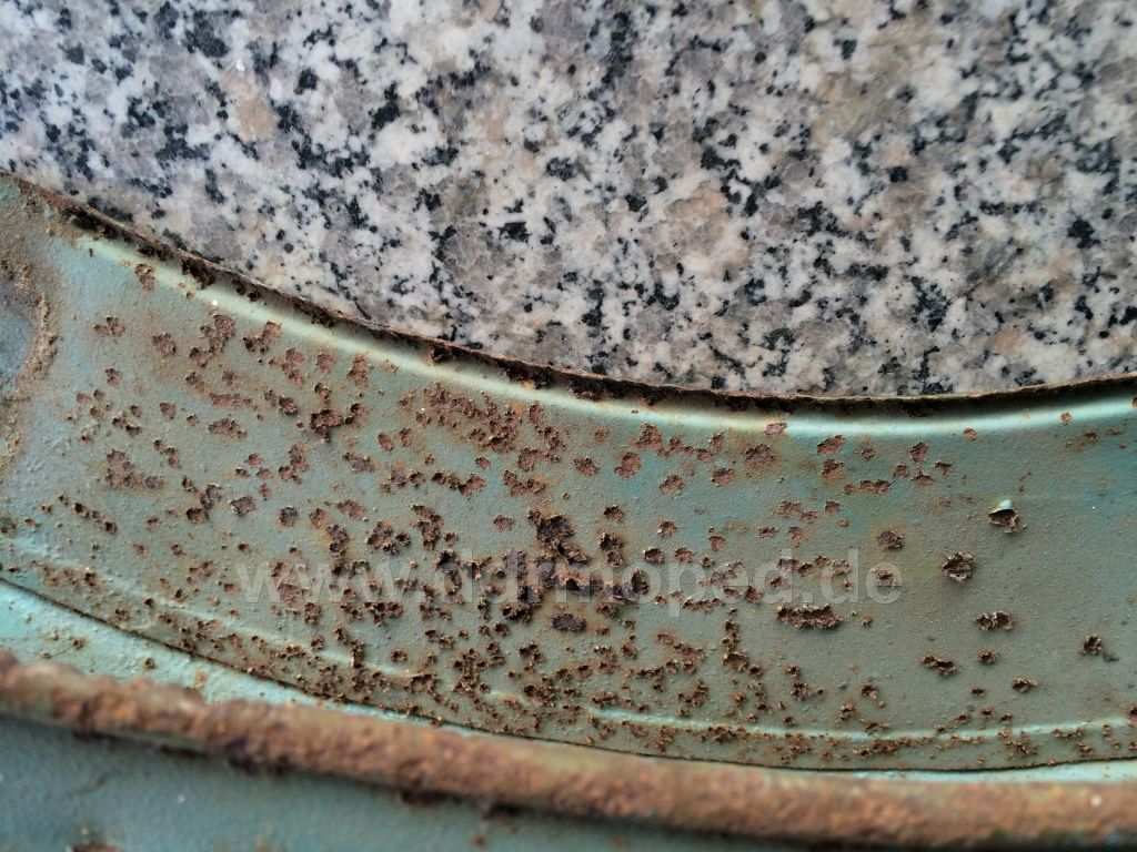

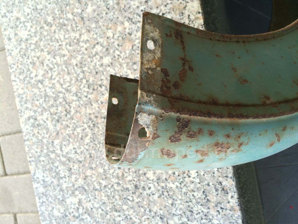

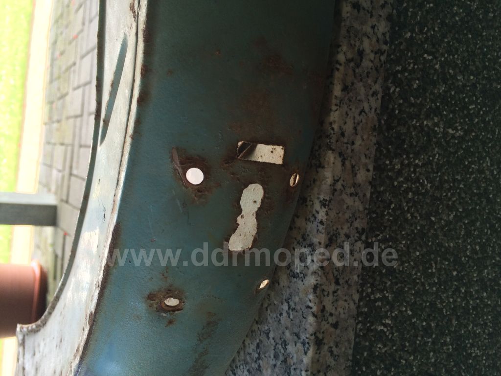

ich habe hier zwei SR2 Schutzbleche von vorne bei denen aber schon
Welches der beiden Schutzbleche würdet ihr noch als gute Basis zum restaurieren verwenden?
die Teile werden natürlich noch gesandstrahlt und ich wollte es dann gerne selbst in form bringen.... (Ist das überhaupt noch möglich? _uhm.gif )
Hier im Lager hätte ich Glasfaserspachtel, Feinspachtel, "Normalen" Spachtel und 2 Komponenten Flüssigmetall. Was brauchte ich noch so zum herrichten?
Bilder folgen...
Schöne Grüße Nick

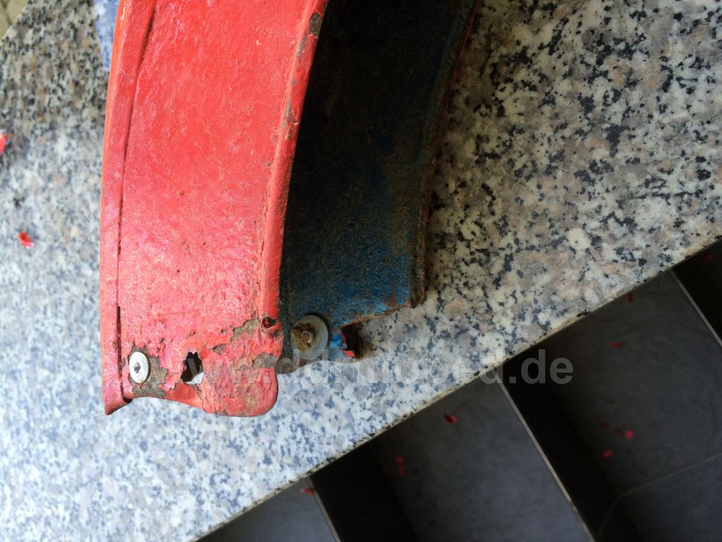

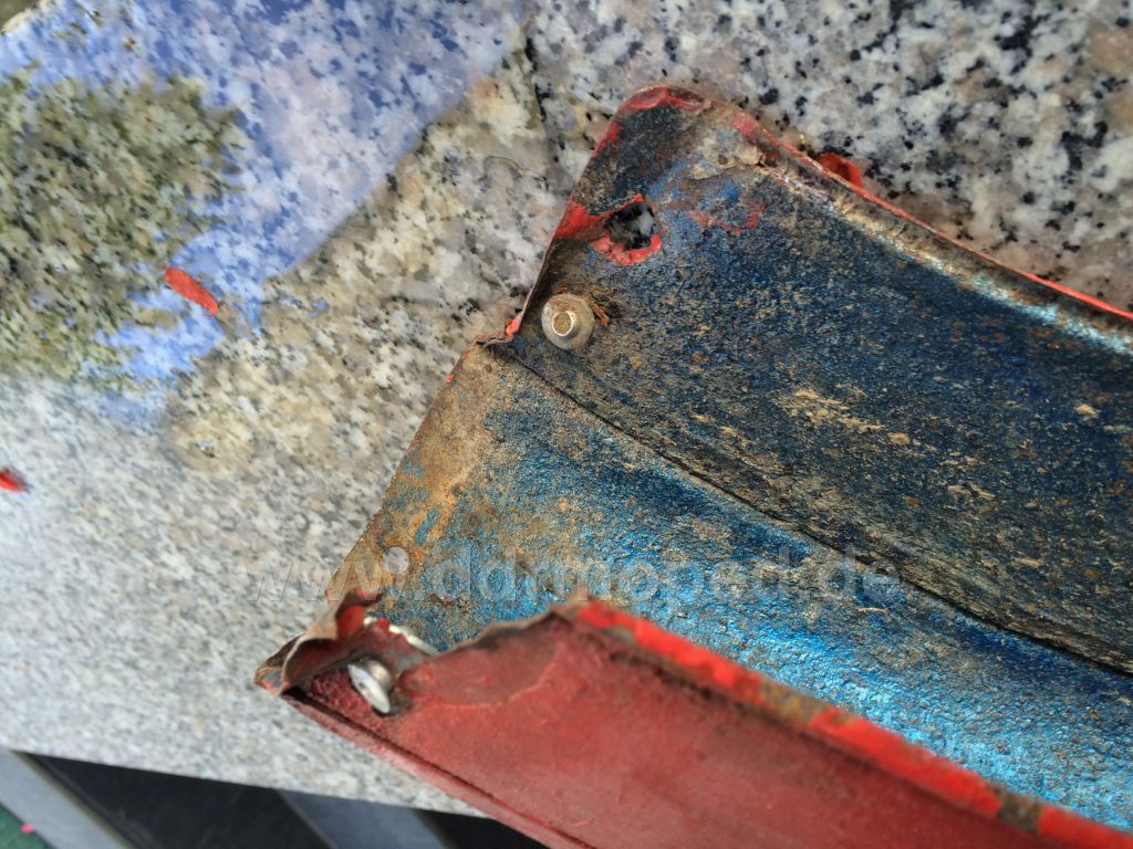

Wombat45
Geschrieben am: 23.09.2014, 21:02
Beiträge: 4821
Mitgliedsnummer.: 3758
Mitglied seit: 20.08.2010
Hallo
Welches Baujahr ist denn dein Essi.
So wie ich erkennen kann hast du verschiedene Schutzbleche. Das Rote hat diese zwei Einbuchtungen. Hast du denn dafür die richtige Gabel.
Das andere ist meiner Meinung nach vom 57er. Da fehlt aber die Halterung womit es an der Gabel befestigt wird.
Mfg. Frank

Geschrieben am: 24.09.2014, 05:20
QUOTE (MrNick96 @ 23.09.2014, 21:12)
Mal ganz ehrlich?
Ich würde keines der Teile verwenden!
Blechteile für einen Essi bekommt man noch immer im guten Zustand für einen angemessenen Taler. In diesem Fall lohnt der Aufwand aus meiner Sicht nicht und Murks bleibt es allemal, mit Knetmetall und sonst was rumzufummeln. Dieser Einsatz lohnt nur bei Teilen die nicht wieder zu beschaffen sind oder der Preis eine Aufarbeitung rechtfertigen würde.

Moin,
Baujahr ist so eine Schlechte Sache weil das ein 1969 Ersatzrahmen ist. Ich stelle heut Abend mal ein Bild rein von meiner Gabel.
Oke, vllt finde ich ja noch ein passables Neuwertiges Teil smile.gif aber dazu wüsste ich erstmal gerne welches ich benötige smile.gif

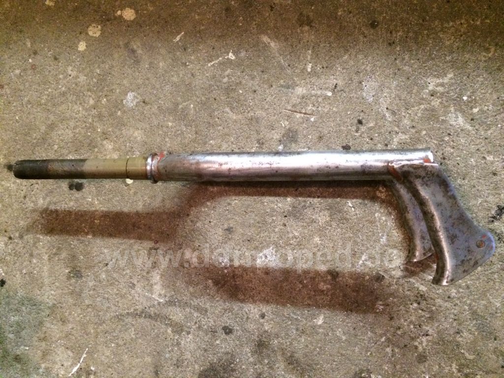

Schöne Grüße Nick
essifreak
Geschrieben am: 24.09.2014, 19:12
Beiträge: 5090
Mitgliedsnummer.: 2391
Mitglied seit: 25.06.2009

Alex75
Geschrieben am: 24.09.2014, 22:07
Beiträge: 77
Mitgliedsnummer.: 7368
Mitglied seit: 16.05.2014
Wie schon gesagt, das rote. Deine Gabel ist eine der letzten, geschweißten Modelle und verjüngt sich oben so stark, dass die Schutzbleche diese Einbuchtungen haben müssen.
Alex
