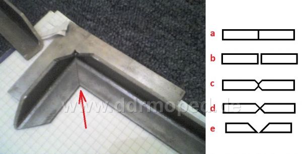

Und gleich die erste Frage an die Schweißfachmänner. Ich will die Teile ja komplett 'durch' schweißen. Muss ich die Schweißstellen anfasen? Rechts habe ich 5 Methoden skizziert, wie die Bleche beim Schweißen bearbeitet/anliegen könnten. Welche Methode ist die beste? Methode a und b scheiden, denke ich, aus. Und welche Elektroden(Durchmesser) sollte ich nehmen? Bin für alle Tipps dankbar. [Edit: Ich habe ein einfaches Elektroden Handschweiß-Gerät  , kein MIG/MAG oder sowas] So, erst mal genug geschrieben. Hat ja ewig gedauert. Leute, achtet auf eure Finger.

Danke Leute. Es gibt natürlich unterschiedliche Methoden um zum gleichen Ziel zu kommen Ralf, Nach Methode A habe ich es letztens bei 8mm gemacht. Ist da natürlich nicht durch, aber schon ziemlich tief. Habe die Elektrode sehr langsam gezogen und hatte 130A mit 2,5mm Elektrode. Da wollte mal zu viel Ampere testen.  Was mir auffiel, es zündete einfacher Durch die Erfahrung hätte ich jetzt auf 'C' gewettet, mit ner 2,5mm Elektrode bei 100A. Hätte dann auch ne Führung gehabt Achso, natürlich soll es glatt abgeschliffen werden.

Du solltest Die Nähte erstmal stehen lassen, um sie zum Richten zu nutzen, vorallen innen. Solange noch Material da ist, kannst Du auf die Naht einhämmern, damit sich das Material streckt. Das klappt natürlich nur wenn die Gerung zu viel gezogen hat, sprich es hat sich zu einem spitzen Winkel hingezogen. Eine stabile Unterlage sollte aber schon sein.Richtplatte oder Amboss.
