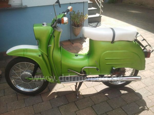

Hallo, ich bin neu hier und möchte mich kurz vorstellen.
Ich bin 25 komme aus Rheinland Pfalz und
habe vor gut einem Monat eine schwalbe KR 51/1 bj 76 mit dem M53 3Gang Motor gekauft.
Habe die letzten Wochen einiges an zeit und Geld investiert das sie optisch wie auch Technisch gut da steht.
Vor 2 Wochen habe ich einen zerlegten M53 Motor geschenkt bekommen.
Es fehlen noch Kickstarterwelle Kurbelwelle Kolben und Zylinder bin aber schon dabei mir originale Ersstzteile zu besorgen.

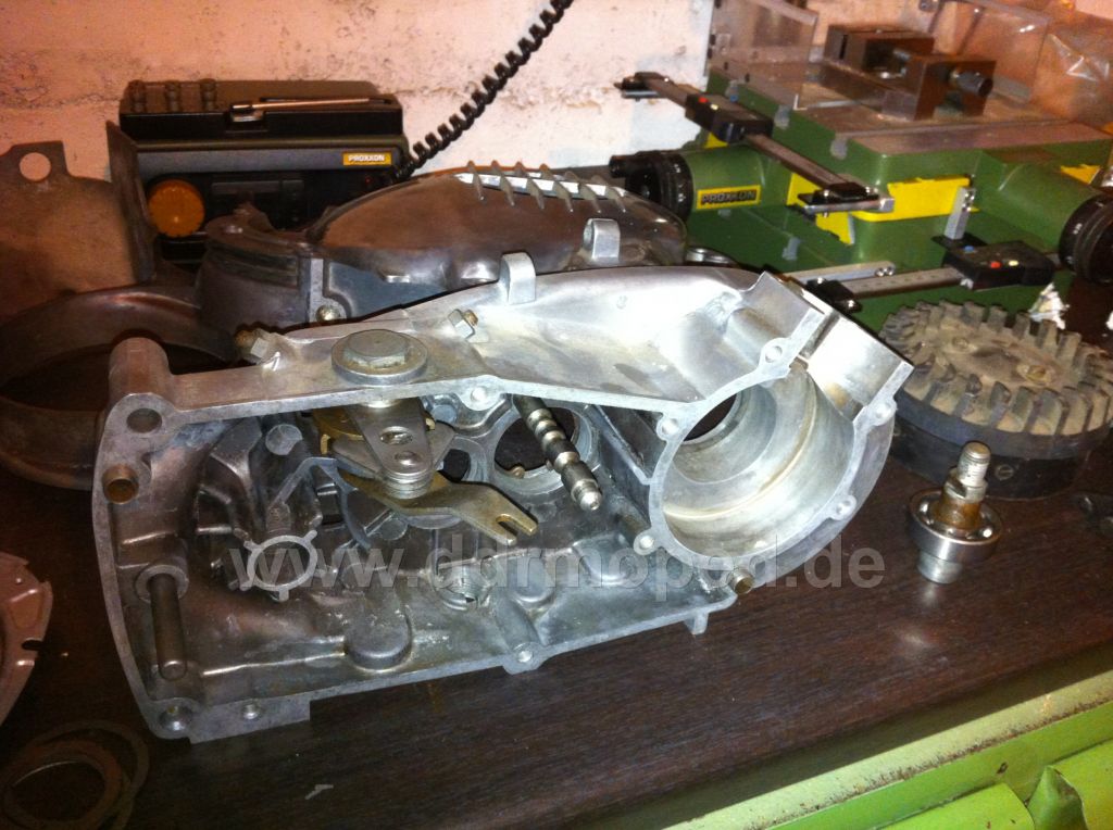

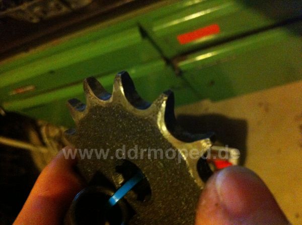

Hier ein paar Bilder von den abgenagten Getriebe Teile.
Der Motor würde Ultraschall gereinigt;-)
Hitman2
Geschrieben am: 30.09.2014, 19:28
Beiträge: 100
Mitgliedsnummer.: 7632
Mitglied seit: 03.09.2014
Hier das Motorghäuse
Hitman2
Geschrieben am: 30.09.2014, 19:30
Beiträge: 100
Hitman2
Geschrieben am: 30.09.2014, 19:32
Beiträge: 100
Hatte bei euch die Schallwelle in der linken Gehäusehälfte auch etwas spiel?
