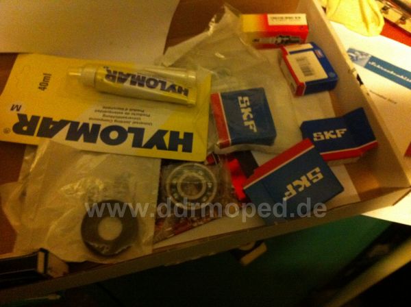

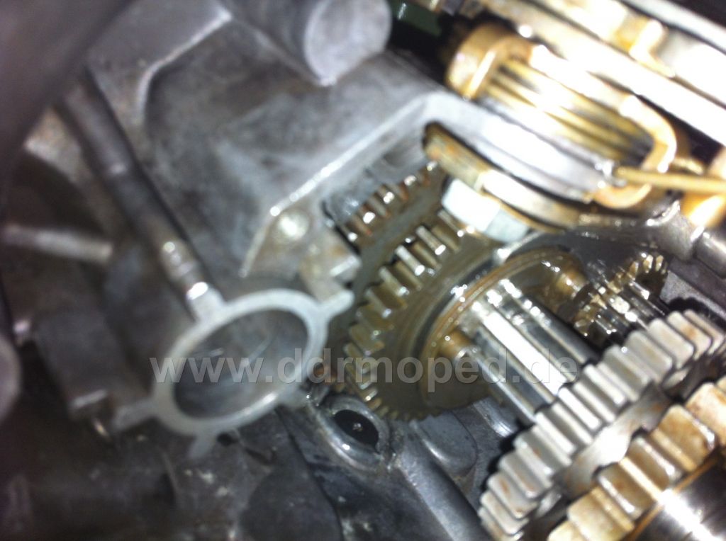

Hier sind wieder ein paar Neuigkeiten bezüglich des Fortschritt meines Motor :-)
Gleichzeitig habe ich noch eine Frage bezüglich des 6000 er Lager in der rechten motorhälfte!
Wieso wird das Lager auf die Welle gesteckt beim zusammenfügen beider Hälften und nicht in die rechte hälfte eingesetzt und dann zusammengebaut?!
Ich würde doch beim zusammenklopfen unter Umständen das Lager beschädigen.

Hier noch ein paar Bilder

Lass die Dichmasse weg!
Ganz einfach, weil das Gehäuse noch erwärmt wird und Es dann flutscht wink.gif
Beim zusammensetzten musst du nur die Kickstarterwelle mit dem Kicker bissl vorspannen. Weil sonst der Stift etwas verdrückt wird hinter der Kickstarterwelle und Er dan nicht in das Loch gegenüber einfädelt.

Naja das 6000 Lager hat mir am meisten Probleme bereitet ^^!!!
Hoffe das es bei der Montage nix abbekommen hat !! Werde es nach einigen km merken.
Der Rest ging wunderbar :-)
Die Schaltung geht wunderbar Kicker geht wunderbar:D

Statt der Dichtmasse pinsel lieber Owatrol auf die dicke Motormitteldichtung.
Aber dann den Motor gleich zusammendrücken und verschrauben.
Du nimmst doch hoffentlich eine Papierdichtung oder?
Habe das bei ca. 10 Motoren versucht seitdem sind alle dicht.

Genau!
Bei mir hat es sich auch bewährt die Dichtflächen bzw. die Papierdichtung einzufetten.
Dass es da mal etwas Feucht (Umgangssprechlich auch als Schwitzen bekannt) ist, ist normal.
Tropfen sollte es aber nicht.
Natürlich muss man die Dichtflächen vorbehandeln. Wenn da noch irgentwelche Reste drauf sind oder Kratzer (Quer zum Verlauf der Fläche) ist es ja Logish. Ich schrupp die Flächen immer mit soeinem Schleivfließ schön blank. Mit Dichtmasse haste nur Ärger. Wenn man mal wieder rann muss, kannste Alles abschleifen und kratzen. Und dabei ist wieder die Gefahr eines Kratzers in der Fläche...
Hab da einen tollen dicht und lagersatz bei ebay gefunden gibt nur einen bei ebay der dies in Kombination mit Vitons anbiete, genauso die dichtsätze von kultmopeds kann ich echt empfehlen.
Die Lager und Wedis weiß ich allerdings nicht wie die sind.

Meiner Meinung nach macht es Sinn Dichtmasse nur dann zu verwenden wenn die Dichtfläche mit dem Schraubenzieher oder ähnlichem vergewaltigt wurde ansonsten wirklich hauchdünn mit der Flachfeile drüber um Unebenheiten zu beseitigen, aber bitte nur diejenigen die wissen was sie mit der Feile anstellen ansonsten kann mann mehr Schaden anrichten als vorher vorhanden war.
Wenn die Dichtfläche beider Hälften io ist reicht die Papierdichtung aus wie oben erwähnt mit öl benetzen dann passt sich die Dichtung der Dichtfläche beider Hälften optimal an.
