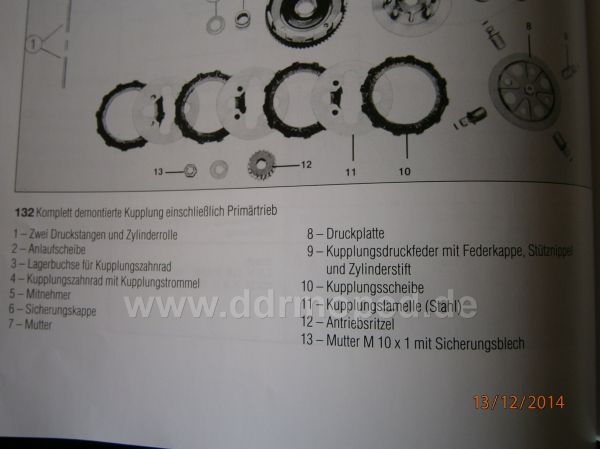

Anderer Einwurf.. sollte das Primärritzel nicht eigentlich noch mit einem Sicherungsblech gesichert werden? wink.gif
DDRGalle 87
Geschrieben am: 13.12.2014, 13:52
Beiträge: 322
Mitgliedsnummer.: 6776
Mitglied seit: 30.08.2013
ja, da hast du recht. Normalerweise kommt da noch ein Sicherungsblech rein. Ich glaube sogar das es so eins ist, wo unten eine kleine Nut ist, die dann in die Aussparung am Ritzel rein muss. _uhm.gif
Gruß Wiko

Geschrieben am: 13.12.2014, 13:55
Beiträge: 322

Das Sicherrungsblech ist erst vor kurzem dran gekommen da mir noch die Nutensteine fehlten:-)

Hast du auch am Kupplungsmitnehmer das Sicherungsblech untergelegt? wink.gif

Das Sicherrungsblech für die Mutter des Kupplungskorb ist ebenfalls verbaut tongue.gif
Da mir sämtliche Sicherrungsbleche und Nutensteine fehlten hatte ich die Teile provisorisch so schonmal verbaut und abfotografiert.
