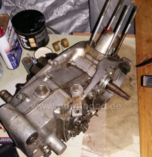

So mein seriennaher Umbau geht weiter. Habe mir eine 4Gang Basis vom Habicht besorgt. Kickerwelle, Kurbelwelle, Neuschliffzylinder habe ich schon.
Zündung von der S50B2 und Star-Vergaser und Tonnenluftfilter möchte ich weiterverwenden.
Was muss ich beim Umbau sonst noch bedenken? 13/14er Ritzel?
Hat soetwas schonmal jemand dem Tüv vorgeführt - muss das?

13er Ritzel um die 60 km/h einzuhalten.
Umbau ist laut Simson nicht zulässig, daher ist um es offiziell und legal zu machen Einzel Abnahme beim TÜV fällig.

@ subfossil: bei den "legalen" Umbauten wie Knieblech, Kindersitz, außenliegender Bremshebel.... etc... ist aber auch der Umbau auf M54 aufgeführt. Von Simson also doch freigegeben oder verstehe ich das falsch?

Wenn es so angegeben ist ist es auch okay.
Dann ist sicher der Sperber Motor gemeint, mit dem unzulässigen Umbau. hmm.gif

Hab grad auch nochmal in das schlaue Buch geschaut, du hast recht der Umbau auf M54 + 13er Ritzel ist in der Liste der zulässigen Umbauten aufgeführt und daher bedarf es keiner TÜV Abnahme oder sonstigen.
