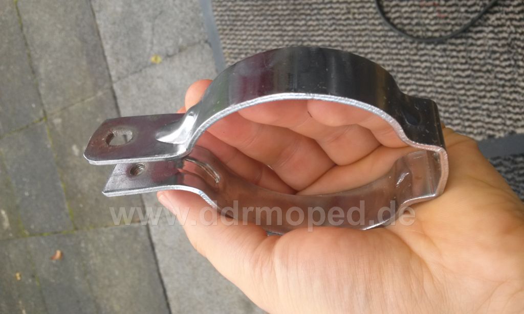

Irgendwer eine Hilfe zur Auspuffschelle?
Geschrieben am: 09.11.2014, 01:02
Ich gehe jetzt mal davon aus, dass du die richtige Tragschelle hast . Es muss die mit dem angeschweissten Gewindestift M6 sein . Diese Schelle schiebst du von vorn über den Schalldämpfer . Den Schalldämpfer 20-25mm auf den montierten Krümmer schieben, die Schelle dann auf die Position schieben, wo der Gewindestift durch das Loch im Rahmenausleger gesteckt werden kann . Diese Position mit schwarzem Fettstift kennzeichnen ! Den Schalldämpfer wieder vom Krümmer abziehen und 'ne Schraubzwinge nehmen; damit die Schelle verspannen . Auf den M6-Gewindestift eine Federscheibe und Mutti M6 drehen und die Schelle auf dem Schalldämpfer verspannen ! Die kleine Schelle jetzt auf den Krümmer schieben, auf das Krümmer-Ende Auspuff-Montage-Paste leicht auftragen, den Schalldämpfer jetzt 20-25 mm auf den Krümmer schieben, den Gewindestift der Schelle durch das Loch im Ausleger stecken, eine Scheibe, Federscheibe und Mutti M6 drauf und festziehen .
Nun die kleine Klemmschelle vom Krümmer auf den Schalldämpfer schieben, so dass diese bündig abschliesst . Sechskantschraube M 6X25 durch das Loch der beiden Schellenschenkel, auf das Ende der Schraube eine Federscheibe und Mutter M6 und die Schelle nun richtig fest verspannen . Am Schluss die schmale Spannschelle hinten zum Endstück aufsetzen, ausrichten, dass die Stösse unten schräg nach innen zeigen und wieder richtig festziehen !
Zu guter Letzt vielleicht nochmals die Überwurfmutti des Krümmers auf Festsitz kontrollieren .

Hallo Domdey,
da habe ich wohl die Falsche Schelle im Set gehabt. Da ist nix mit Gewindestift.

Danke für die ausführliche Beschreibung. Da werde ich mich in den gängigen Shops mal umsehen. Diese Schelle habe ich da. Jemand interessiert?
Geschrieben am: 09.11.2014, 15:13
Das ist keine für den Star ! Die ist für Schwalbe, Sperber und Habicht . wink.gif
Setze die Schelle in das "Teilemarkt"-Forum . Bitte noch ein Foto von der anderen Seite . wink.gif

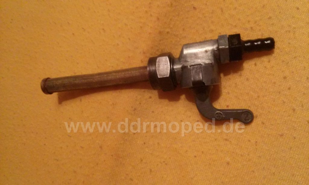

Benzinhahn gereinigt und überholt.
Die passen nicht richtig und man drückt sich damit oft eine riesige Delle in den schönen neuen Auspuff, wenn man nicht aufpaßt und sich die Schelle nicht vorher selber genau passend zurecht richtet.
