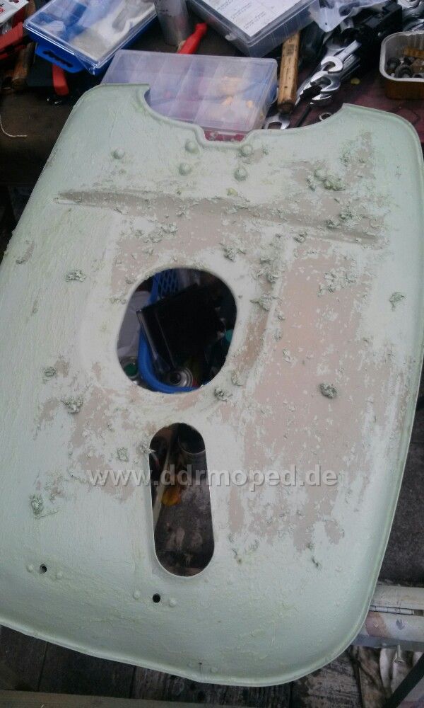

Kann mir mal jemand ein Photo posten auf dem ich sehe wo am Spatz Knieblech die Streben am Rahmen befestigt werden.
fG

Wenn du mal unter das Moped krauchst, siehst du unterhalb des Fußrastenträgers zwei Rahmenverlängerungen mit je einem Loch, dort kommen die Streben dran.
Siehe auch hier: https://www.ddrmoped.de/forum/uploads/big/p...6429377_big.jpg

Gert super! Die Löcher waren bei mir gut vom Dreck konserviert und dadurch nicht zu entdecken. Hab die Löcher freigepopelt. So macht das Sinn. _clap_1.gif

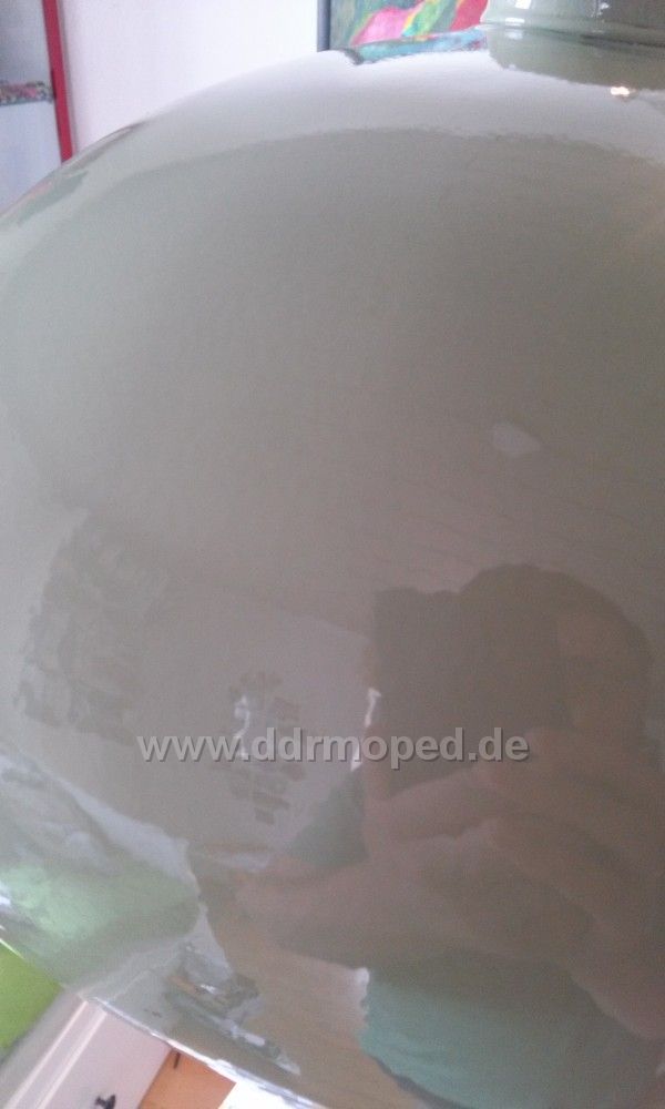

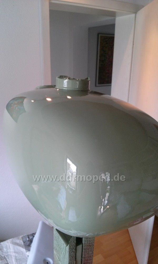

Außerdem hat es heute moderate 25Grad gehabt und ich habe den Tank für den Star lackiert.

Leider hat er Orangenhaut (ich hoffe auf dem Bild zu erkennen.
Frage an die routinierten Lacker unter euch: Bekomme ich die mit dem Klarlack nach den Wasserschiebebildern wieder weg oder lieber nochmal abschleifen?
