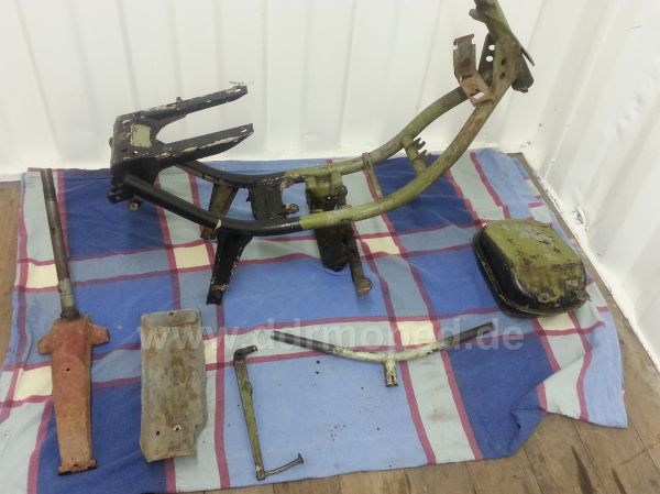

Was kommt alles in Rahmenfarbe ? :
-Rahmen
-Bremshebel
-Tank
-Schutzblech Innen
-Lenker
-Schwingenträger
-Sitzbankblech
Habe ich was vergessen oder ist was zuviel ?

Schutzbleche werden allgemein innen und außen in Wagenfarbe lackiert.
Das Sitzbankblech hatte einen anderen Farbton. Dass da die kurzen Sitzbänke mit Aluleisten draufkommen weißt du? Es ist schwer zu erkennen, was auf der Roten drauf ist. wink.gif

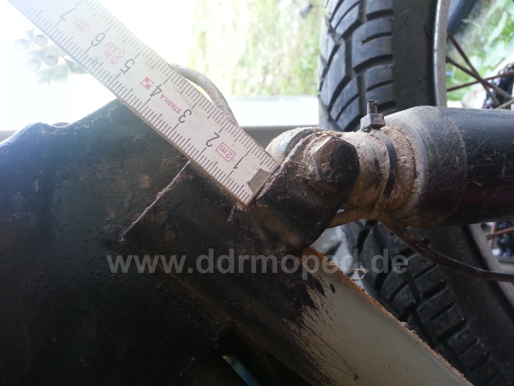

Ach und an deinen Rahmen hat schonmal jemand zusätzlich Aufnahmen für die hydraulischen Stoßdämpfer angeschweißt. wink.gif
Ehrlich gesagt kenne ich bis jetzt nur 65er Schwalben mit dem "bräunlichen" Rahmenfarbton. Kam das Grau nicht erst später? Bin mir da nicht sicher. hmm.gif Aber anscheinend stimmt es ja so, weil unter dem Typenschild auch dieses Grau ist.

Simson-Sammler, auf der Roten ist eine kurze Sitzbank drauf , ist aber nicht mehr zu gebrauchen.
Japp ist mir bewusst welche sitzbank drauf kommt, habe ich noch da biggrin.gif
Die Aufnahmen sind mir aufgefallen, aber habe sie nicht weiter beachtet, muss ich mir morgen nochmal ansehen , Danke

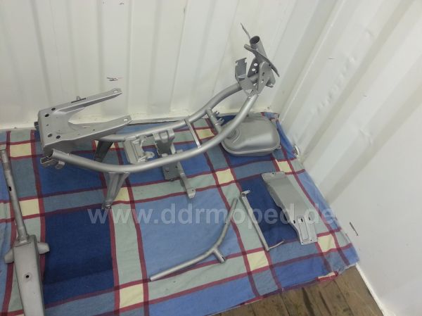

Hier nochmal meine gute morgen Arbeit
