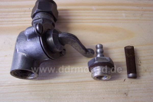

Das ganze gabs auch ohne Schraube. Da ist z.B. bei meinem
Hahn das Sieb nur in das Loch gesteckt. Im Loch selber ist kein
Gewinde o.ä.

Hallo Benzinhahnfreunde,
also an meinem SR1 Bj.55 sieht der Benzinhahn genau so aus.
Nun muß ich gleich noch zwei Fragen loswerden
- wie bekomme ich das Sieb heil raus (ohne Schraube) ?
- wo bekomme ich eine Vierlochdichtung mit einem Durchmesser von 22 mm her ?

Zur ersten Frage:
"der Lehmann" schrieb weiter oben in diesem Thema: "ich habe das Schlauchnippel und den Filter in die Nitroverdünnung geschmissen. Nach einiger Zeit ging dann der Filtereinsatz raus."
Ansonsten heiß machen. Du willst ja bestimmt sowieso das Sieb erneuern; wenn es noch gut ist, lass es doch drin.
Zur zweiten Frage:
Du wirst keine passende Dichtung mehr bekommen, also selber machen!

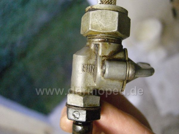

mein original SR2 EHR Hahn
