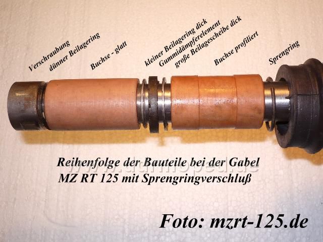

hier die Reihenfolge der Innenteile beim Zusammenbau
rostig gegrüßt ... Linde

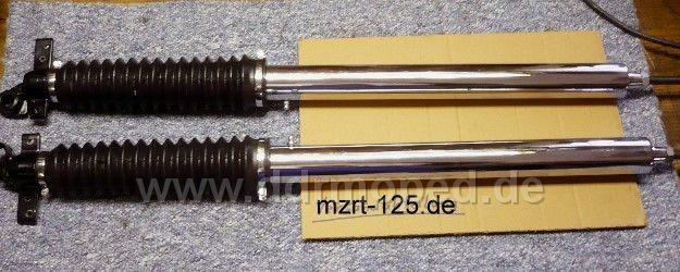

eine fertige Gabel
