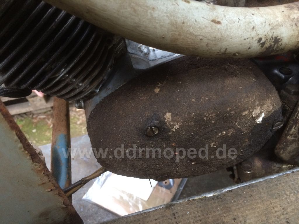

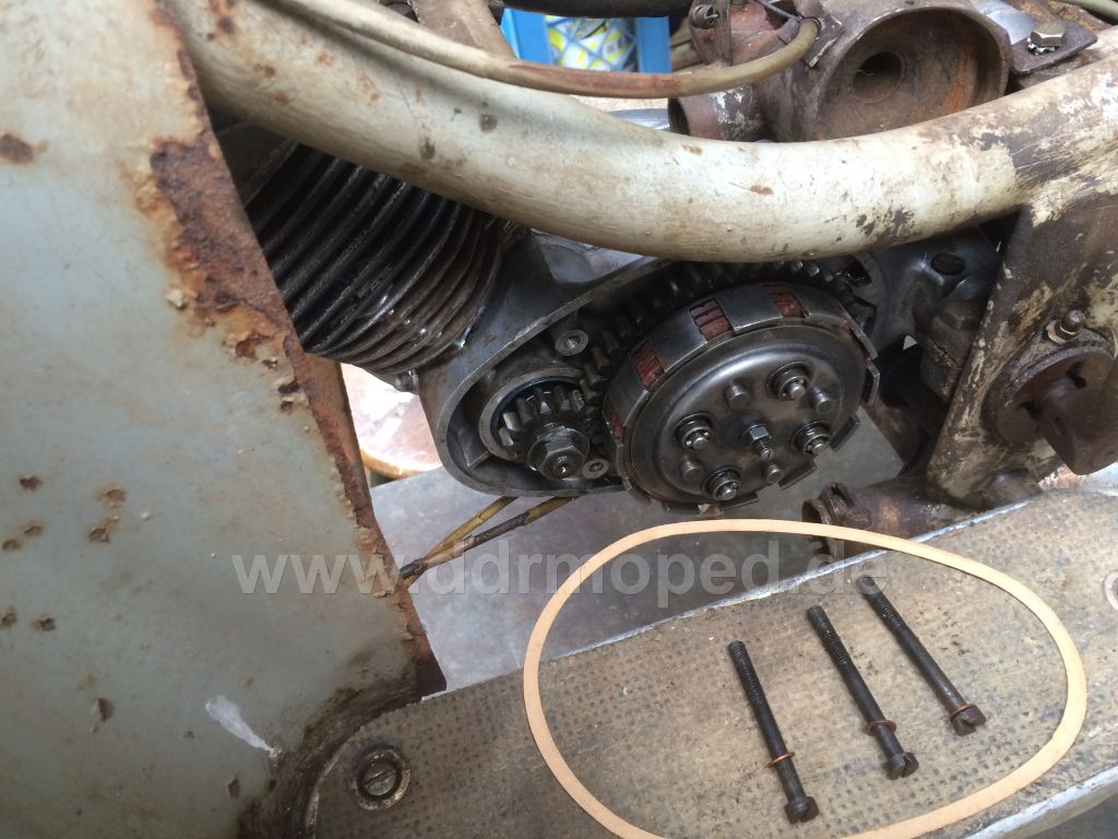

Da mir mit der HD niemand helfen will, mache ich mal weiter. Der Motor hängt wieder drin:
Gruß, Sven
kradschütze
Geschrieben am: 25.03.2016, 16:59
Beiträge: 1480
Mitgliedsnummer.: 6158
Mitglied seit: 27.01.2013
Aber mit Patina:
Gruß, Sven

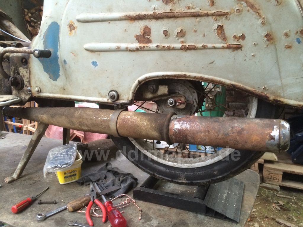

Heute gings etwas vorwärts. Abgasanlage wurde montiert, auch mit Patina. Mal sehen, evtl. ist nächste Woche die erste Probefahrt.
Gruß, Sven
subfossil
Geschrieben am: 28.03.2016, 18:06
Beiträge: 2990
Mitgliedsnummer.: 4240
Mitglied seit: 24.02.2011
Warum die "große" Abgasanlage?.
Im Zuge der Motor Optimierung?
Mfg Nico
kradschütze
Geschrieben am: 28.03.2016, 18:56
Beiträge: 1480
Leider hatte ich keinen originalen Auspuff mehr aber dafür einige dieser rostigen Dinger vor der Nase. Da ich auch die Kosten niedrig halten wollte, kam mir da die Verwendung der Vorräte gelegen. Außerdem liegt mir jetzt einer weniger rum.
Etwas ungewöhnlich sollte es ja auch aussehen.
Natürlich gehe ich auch davon aus, dass es zu etwas besserer Ausatmung kommt.
Zu tiefsten Ostzeiten, ich war leider noch zwangsweise Fahrradfahrer, fuhr in unserer Stadt ein weißer kr50 (sonst original und sehr gepflegt) herum, der auch den modernen Auspuff dran hatte. Daher wusste ich, dass das optisch nicht stören wird und auch funktioniert.
Gruß, Sven
Rush
Geschrieben am: 28.03.2016, 20:30
Beiträge: 3549
Mitgliedsnummer.: 5410
Mitglied seit: 17.04.2012
Würde mich wirklich interessieren ob das so funktioniert, wie du dir das vorstellst. Durch das größere Volumen könnte der Auspuff auch wie eine Drossel wirken.
MfG Rico
Geschrieben am: 28.03.2016, 23:57
QUOTE (Rush @ 28.03.2016, 20:30)
Seh ich auch so. Nicht umsonst hatte man für alle Motoren individuell einen Auspuff darauf abgestimmt. rolleyes.gif
Geschrieben am: 29.03.2016, 06:29
Du kannst es nur probieren, spekulieren bringt nichts.
Mfg Andi
