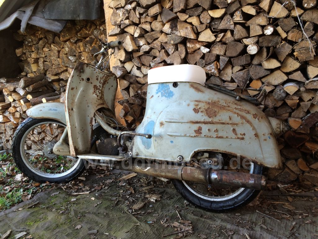

Jetzt war es soweit, eben meldete sich der Zombie mit einer großen blauen Wolke. Leider läuft der Vergaser über. Mal sehen. Vollgas bekommt er auch nicht richtig, nur wenn er bei geschlossenem Benzinhahn abmagert. Auch mal sehen. Ansonsten stimmt die Geräuschkulisse optimistisch.
Erster Gang will auch nicht rein, liegt wohl am Bowdenzug. Mal s...
Von der ersten Probefahrt bin ich leider noch ein Stück entfernt. War bei diesem Projekt wohl auch zu erwarten.
Gruß, Sven

Überlaufen des Vergasers ist durch Nachbiegen des Schwimmerblättchens und neuen Einlass beseitigt, Schaltung war nur Sache des Bowdenzuges.
Habe jetzt eine 60 HD drin, die erstmal dazu führte, dass ich die ersten 500 m fahren konnte.
Jetzt dreht der Motor noch im Stangas allein hoch. Wie vermutet geht der Schieber nicht ganz runter, da der Nachbaubowdenzug eine zu lange Hülle hat. Werde ich noch hinbekommen.
Gruß, Sven

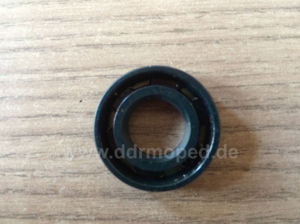

Auch nach fünf verschiedenen Vergasern tourte der Motor allein hoch. Ich war schon kurz vor dem Verschrotten. Es konnte nur noch Nebenluft sein, verdächtigt war schnell der Simmerring an der Lima.
Heute das blaue Neuteil gegen einen braunen getauscht und siehe da, läuft super und die HD ist sofort überfordert. Muss also über 60 sein. cool.gif
Hier der Übeltäter, dem man übrigens absolut nichts ansieht. Er ist lediglich im Vergleich etwas weicher als der braune. Wieder bestätigt sich, dass Neuteile auch defekt sein können.
Gruß, Sven

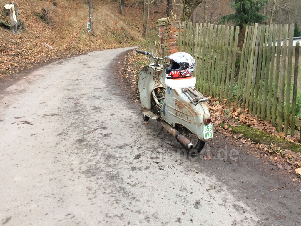

On the road again.
Übrigens schon eine Weile. Fährt ganz gut. Die Reifen erlauben auch Schräglagen.
Die Optik kommt immer gut an. Daumen hoch oder freundliches Grinsen sind die typischen Reaktionen.
Gruß, Sven

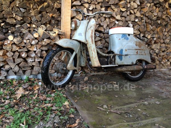

kradschütze
Geschrieben am: 19.11.2016, 18:52
Beiträge: 1480
Mitgliedsnummer.: 6158
Mitglied seit: 27.01.2013
Der hatte schon gefehlt. Sieht so auch grottiger aus und der Motor wird besser gekühlt.
Dieser Hook von Cars hat doch auch keine Motorhaube.
Gruß, Sven
