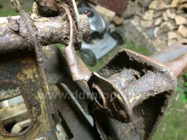

Die Laschen für den Ständeranschlag sind völlig vergnaddelt:
Gruß, Sven

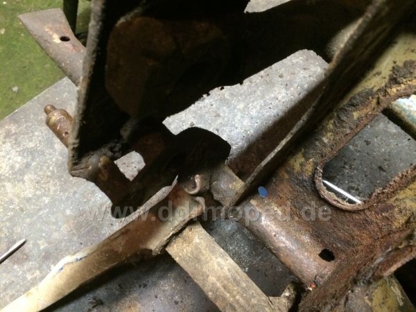

Und hier: mad.gif
Gruß, Sven

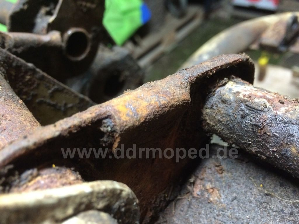

Hat mal einer ein Bild, wie die Laschen / Anschläge richtig aussehen sollen. Stehen die im rechten Winkel ab oder müssen die am Blech anliegen?
Gruß, Sven
essigurke
Geschrieben am: 24.10.2014, 08:07
Beiträge: 346
Mitgliedsnummer.: 4404
Mitglied seit: 26.04.2011
die Laschen sind mit einem Radius von ca. 3-4mm (geschätzt) zurückgebogen, so dass das Ende dann am Blech anliegt.
Hier kann man es einigermaßen sehen.

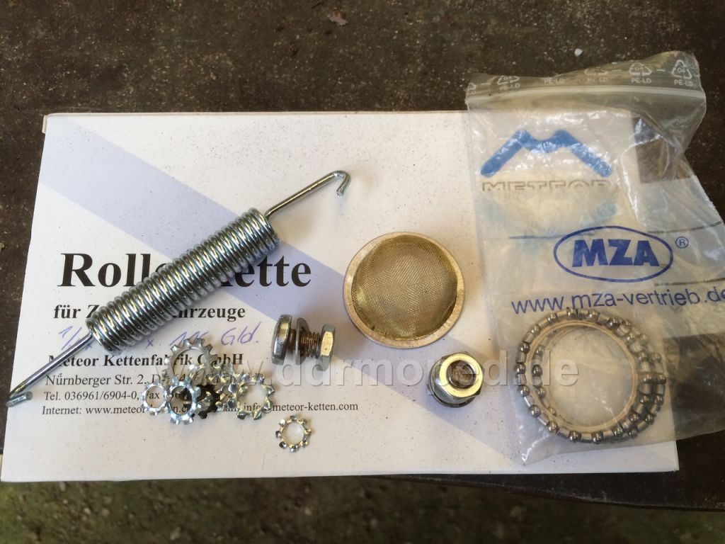

Schon mal eingekauft und die Schrauben im Fundus gehabt. Morgen wird dann der Rahmen geschweißt.
Gruß, Sven

Hallo Sven,
ist das die Feder für den Bremshebel?
Grüße Frank
Geschrieben am: 13.11.2014, 08:12
QUOTE (Meister O @ 13.11.2014, 08:49)
Hallo Sven,
Als Ständerfeder ist sie ja definitiv zu kurz.
Aber auch für den Bremshebel sieht sie mir nicht passend aus.
Mfg der Andi
kradschütze
Geschrieben am: 13.11.2014, 09:23
Beiträge: 1480
Mitgliedsnummer.: 6158
Mitglied seit: 27.01.2013
Das ist die Feder für den Hauptständer von der Schwalbe (Nachbau). Ich habe mal rangehalten und meine, die ist vertretbar. Die alte fehlt leider.
Gruß, Sven
Geschrieben am: 13.11.2014, 13:02
Die Originale ist aber ein ganzes Stück länger als die von der Vogelserie.
Mfg Andi
Meister O
Geschrieben am: 13.11.2014, 15:39
Beiträge: 708
Mitgliedsnummer.: 4727
Mitglied seit: 29.07.2011
QUOTE (Andi0105 @ 13.11.2014, 13:02)
Das denke ich auch!
Grüße Frank
Geschrieben am: 13.11.2014, 18:07
Eventuell habe ich noch eine originale gebrauchte vom KR50, will hier aber nix versprechen,,, werde am WE mal nachsehen ( falls ich es nicht vergesse ) rolleyes.gif
Mfg Andi

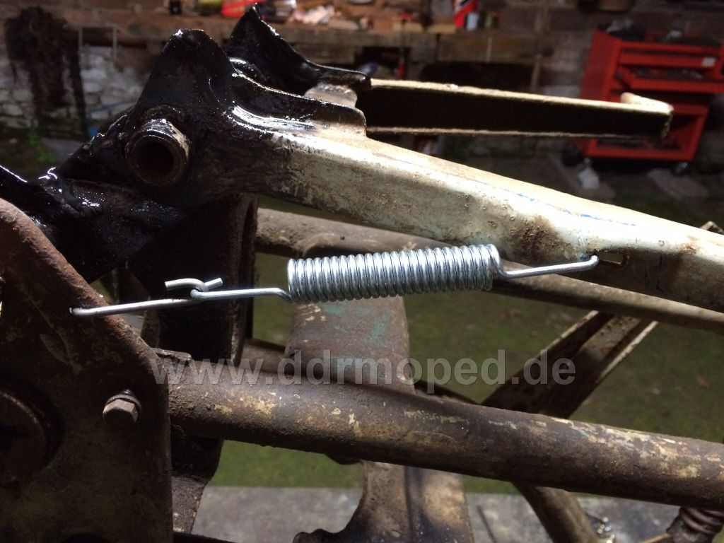

Stimmt, die Feder ist zu kurz. Kompromiss:
Gruß, Sven
