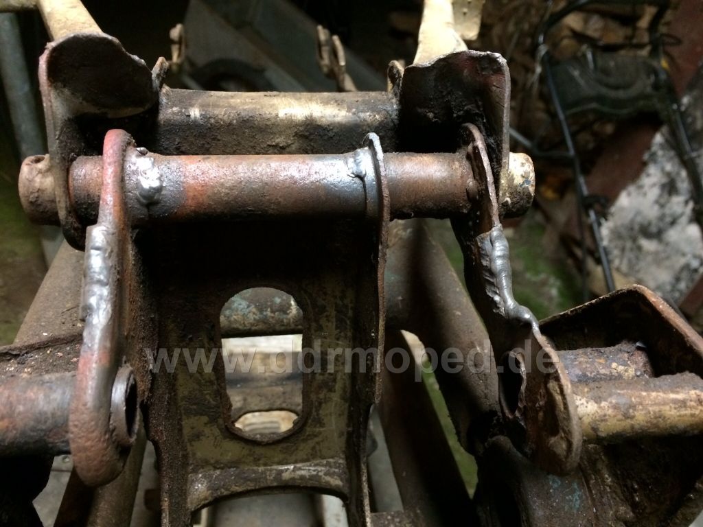

Ständeraufnahme ist gebraten und einigermaßen akzeptabel.
Gruß, Sven

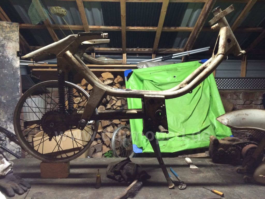

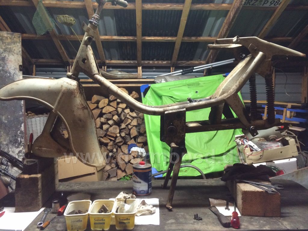

So steht das Teil jetzt: der Winkel ist noch zu groß?
Gruß, Sven

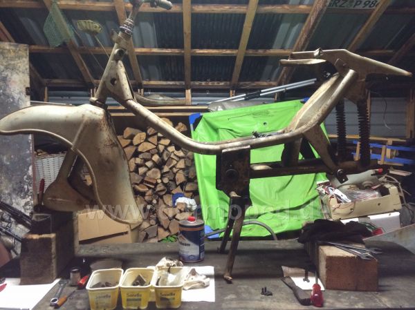

Frage bleibt und ich hab mal weitergemacht. Ständeranschlag ist noch etwas aufgeschweißt, Winkel ist jetzt kleiner.
Gruß, Sven

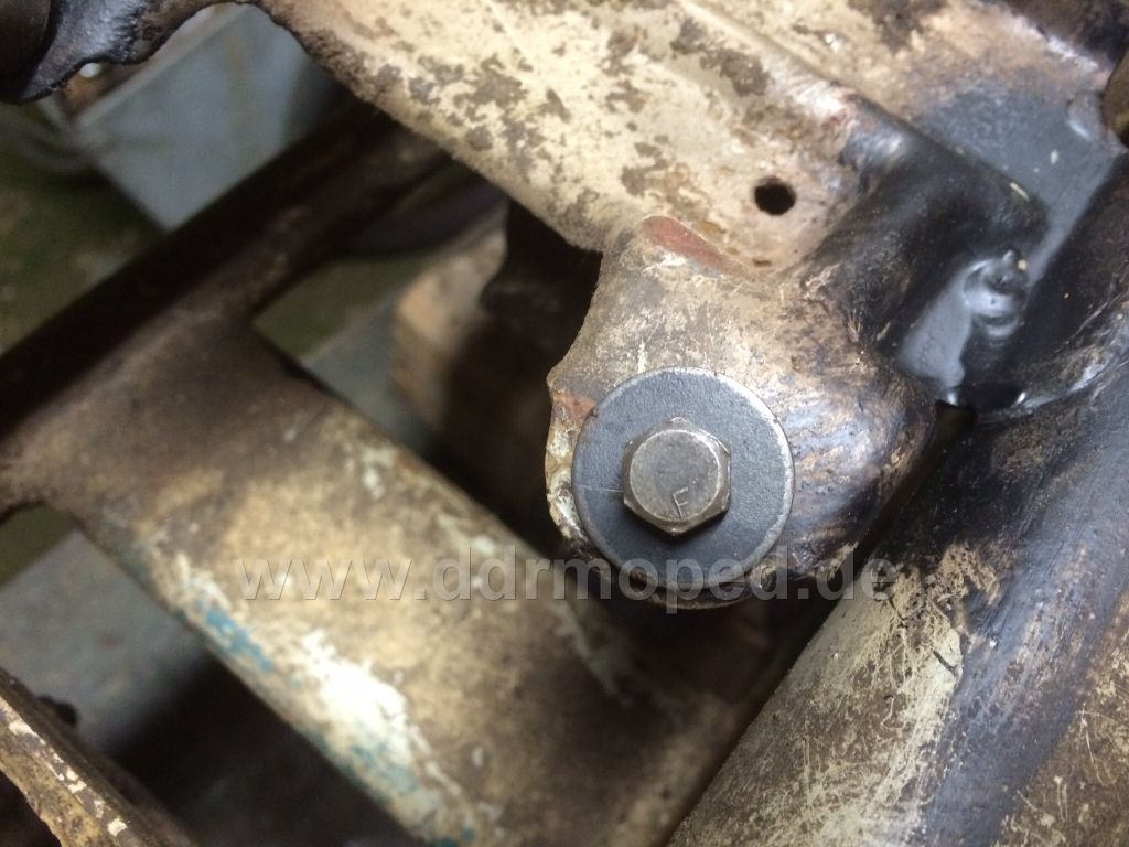

Für den Tank habe ich unbenutzte Schrauben der richtigen Länge von "F" gefunden.
Gruß, Sven

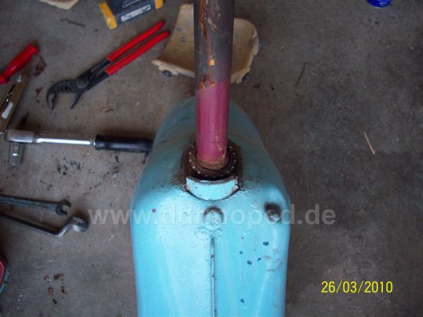

Da gehören keine einzelnen Kugeln rein, auf dem Bild sieht man meine Gabel nach dem Ausbau, der Lagerring ist noch drauf. Auf der Gabel sitzt der Kotflügel, dann noch ein kleines Blech das man leider schlecht erkennt und dann der untere Laufring.
Gruß Ronny

Frezi
Geschrieben am: 25.11.2014, 05:10
Beiträge: 493
Mitgliedsnummer.: 6498
Mitglied seit: 01.06.2013
Ich versteh das Problem halt auch nicht. Von der Größe her sind die Lagerschalen sowie Kugelkäfige das selbe wie Essi, war bei meinem KR 50 jedenfalls so.

essigurke
Geschrieben am: 25.11.2014, 18:59
Beiträge: 346
Mitgliedsnummer.: 4404
Mitglied seit: 26.04.2011
im Beitrag "Einbau der Gabel KR50" von Frank habe ich ziemlich weit unten schon mal Bilder dazu gezeigt. Im Beitrag von Frank steht auch was passiert, wenn man die falschen Kugeln einbaut.
Zusammenfassend: Oben immer Lager mit Kugeln im Käfig, unten bei frühen Versionen mit anderer Lagerschale 19 lose Kugeln mit größerem Durchmesser (baugleich mit AWO), später ebenfalls Kugeln im Käfig (wie bei SR2 u.a.)
So steht's auch im Teilekatalog Ausgabe 1958.
Dein Lagerlaufring sieht auf dem Bild nach der Variante mit losen Kugeln aus.

QUOTE (kradschütze @ 23.11.2014, 20:14)
Und dann gleich mit 'nem billigen Maulschlüssel rundgenuckelt. Ordentliches Werkzeug ist Gold wert und hält ein Leben lang!
