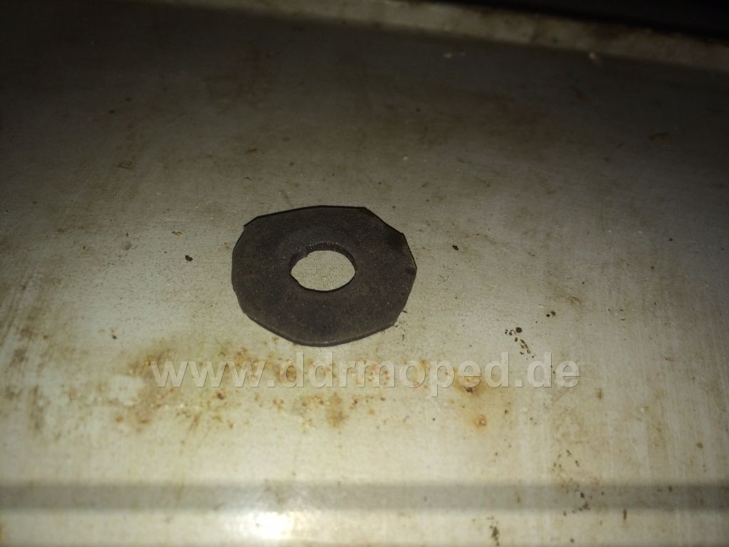

Zuletzt hatte ich den Gepäckträger aufgearbeitet. Bei der ursprünglichen Demontage fiel mir ein bislang unbeachtetes Relikt in die Hand, welches im Ersatzteilkatalog als Nr 22, als Unterlegscheibe, bezeichnet ist und als Schutz zwischen Panzer und Aluzwischenlage soll. Es ist aus Bakelit und rotbraun:
Gruß, Sven

Ich entschloss mich Ersatz zu schaffen und schnitt mir selber Gummiunterlagen aus Dunlop-Dachbelag aus:
Gruß, Sven

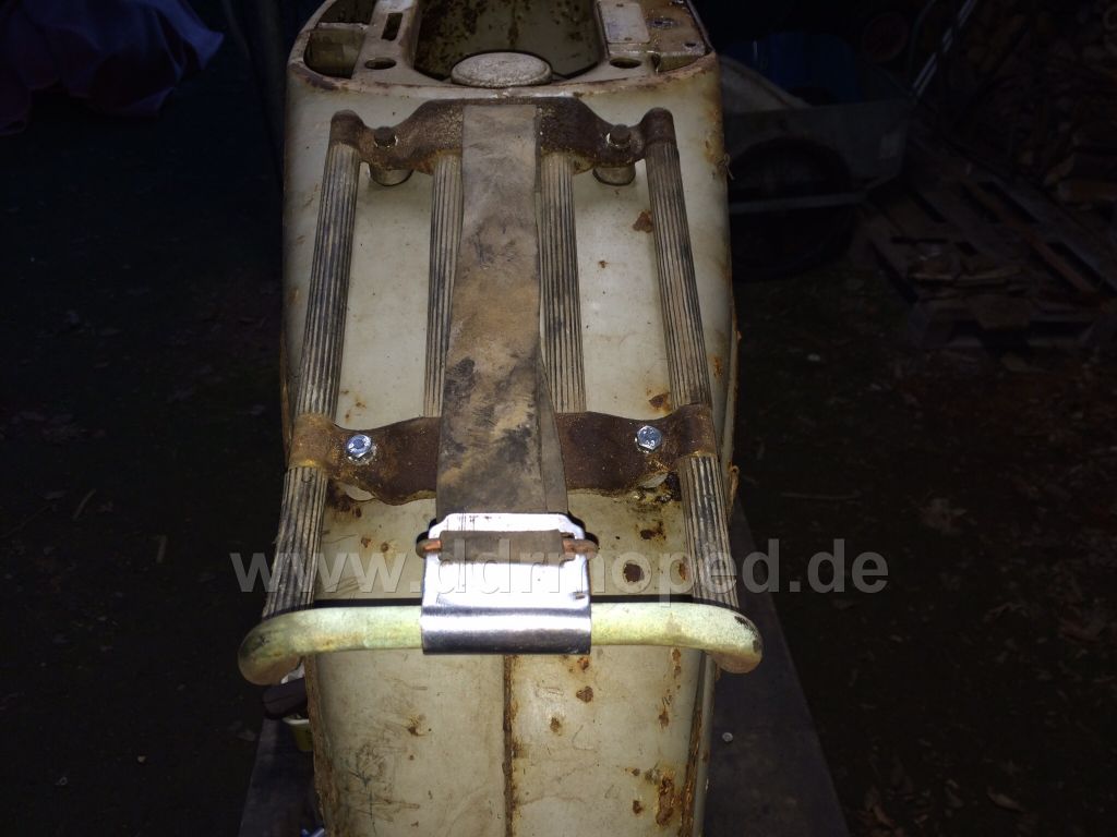

Der auf Hochglanz aufgehübschte Gepäckträger ist fertig montiert. Leider musste ich zwei neue Schrauben verwenden, da der alte DDR-Ersatz von Eska mit Trichter aus Gründen der Originalität nicht vertretbar war:
Gruß, Sven

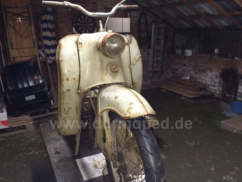

Hab mal die Kniebleche rangesteckt. Der Keder ist DDR neu, aber schwarz. Egal, denn er hatte gefehlt. Die Schrauben oben sind von der Schwalbe, andere habe ich nicht. Derartige Zugeständnisse halte ich für vertretbar. Die Reifen hatten wir ja schon diskutiert.
Gruß, Sven

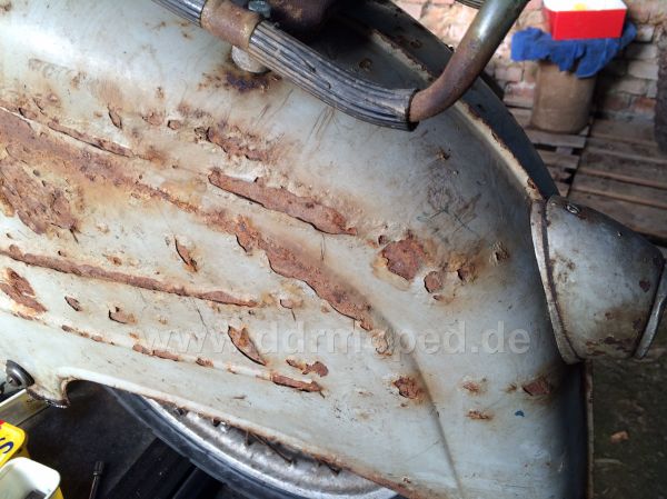

Patina:
Gruß, Sven

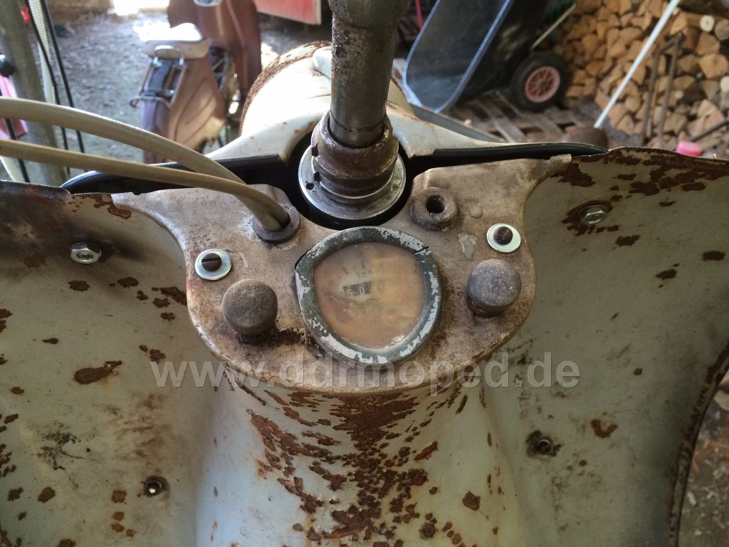

Armaturenbrett:(soll so bleiben)
Gruß, Sven

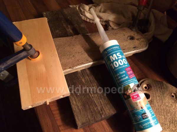

Die nahezu völlig abgelösten Trittgummis habe ich mit diesem tollen Zeug aufgeklebt. Es ist wie transparentes Silikon, nur viel besser zu verarbeiten und mit besserer Klebewirkung. Es geht für fast alles, auch zum Abdichten. Fugen kann man damit auch dauerelastisch schließen.
Gruß, Sven
