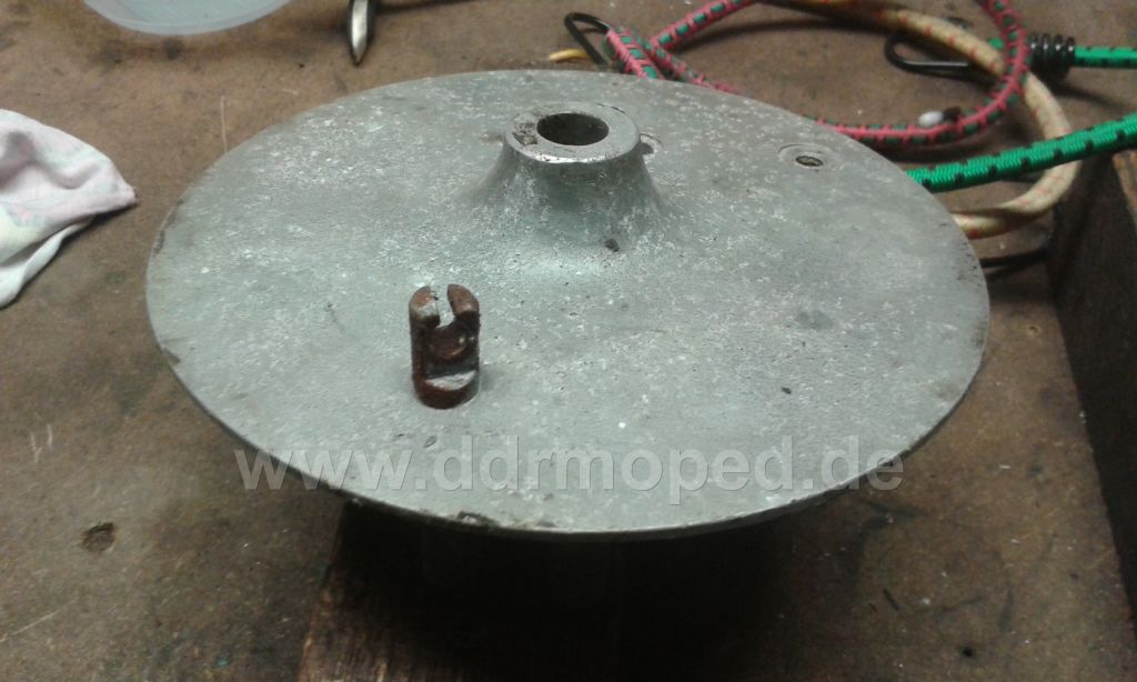

Diesmal ist mir der Halter vom Seilzug der Hinterradbremse abgebrochen. Jetzt bräuchte ich mal eure Hilfe - ich hab' keine Ahnung, wie man das wieder hinbekommt. Dieser Halter ist Teil eines durchgehenden Stahldornes, der auf der Rückseite eine der beiden Bremsbacken festhält.
Ich habe versucht, mit Kraft und viel Hitze diesen Dorn in die eine und andere Richtung durchzuschlagen, aber das Teil bewegt sich nicht.

Mist, stimmt. Das wäre eigentlich egal, wenn das Schraubenloch zum Befestigen des Bremsschilds nicht fehlen würde.
Weiß denn jemand, wie man diese Halter für die Bremsbacken vom Schild herunterbekommt? Wenn das ginge, dann könnte ich den Halter einfach tauschen, aber ich bekomme den nicht ab ohne den Schild kaputtzumachen.

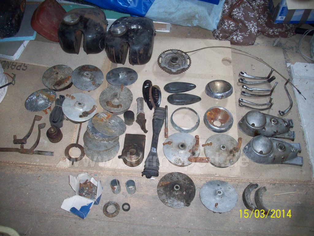

Nö Frank, das ist auch ne vordere. Die hinteren haben eine glatte Aufnahme an der Achse und natürlich einen Bremslichtkontakt. Guckst du hier, rechts unten die hinteren und links oben für vorne.
@Andreas, wenn du eine brauchst melde dich, sind aber zum aufarbeiten.
Gruß Ronny

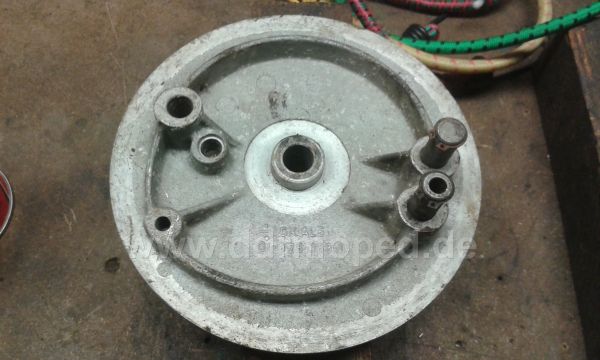

Ich hab eine Bremsankerplatte rausgesucht die brauchbar ist. Guckst du hier:
Gruß Ronny
TS 150 Bj. 75 blau klick
hsllacky
Geschrieben am: 11.10.2014, 17:56
Beiträge: 1695
Mitgliedsnummer.: 3240
Mitglied seit: 25.03.2010
Und hier: cool.gif Rest per PN.
Gruß Ronny

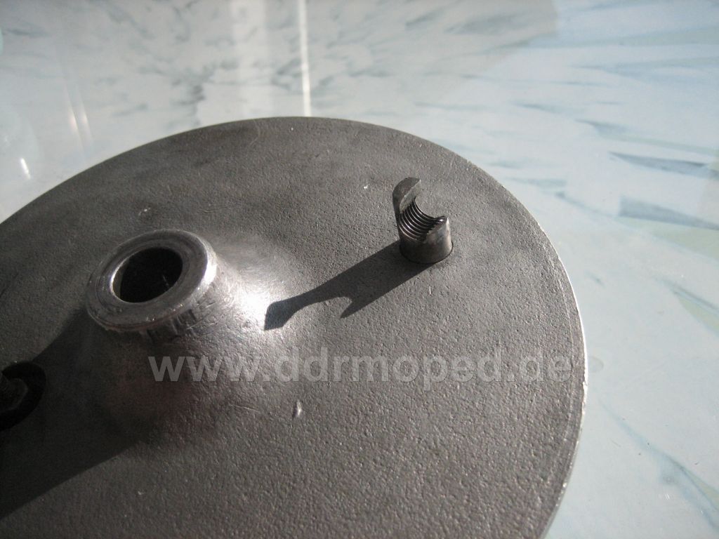

QUOTE (Drahtwort @ 04.10.2014, 15:08)
Schön, dass du ein passendes Ersatzteil bekommen hast. Der Vollständigkeit halber interessiert mich aber noch, wie das Teil in der Aluplatte befestigt ist, es muss ja irgendwie rausgehen. Wenn du es nicht auspressen konntest, liegt es vielleicht daran, dass es mit Gewinde versehen und geschraubt ist? Wenn du das Ersatzteil da hast, kommt es ja nicht mehr darauf an, kannst du dann mal versuchen das abgebrochen Stück mit roher Gewalt rauszupressen? (Vorher natürlich nochmal mit schrauben versuchen) Würde mich einfach interessieren...
