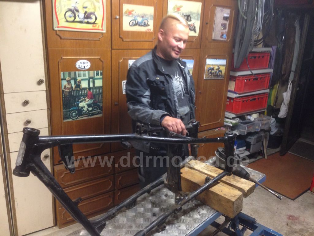

schon lange plant Klüse die Vollrestauration seiner Touren AWO Bj. 53 und gestern Abend war es nun soweit. Ich war mit den Arbeiten an meiner S50 fertig und wir entschlossen uns kurzerhand mit den Restaurationsarbeiten zu beginnen. unsure.gif
Klüse holte seine AWO und 30 Minuten später stand sie auf der Bühne..... ohmy.gif

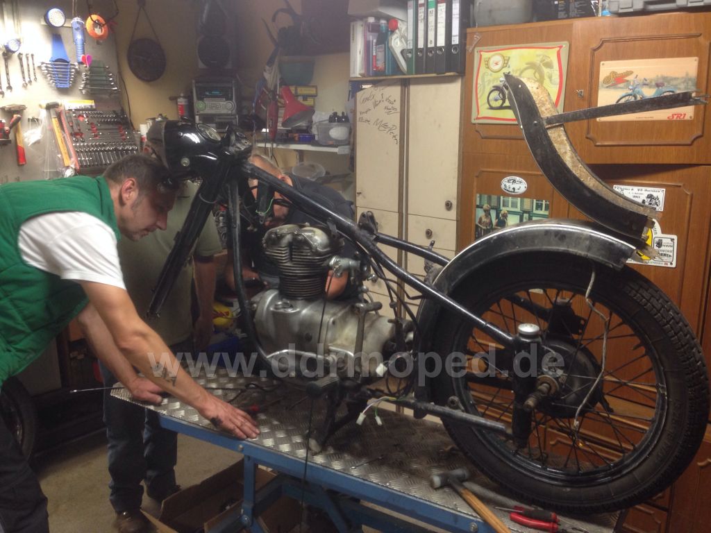

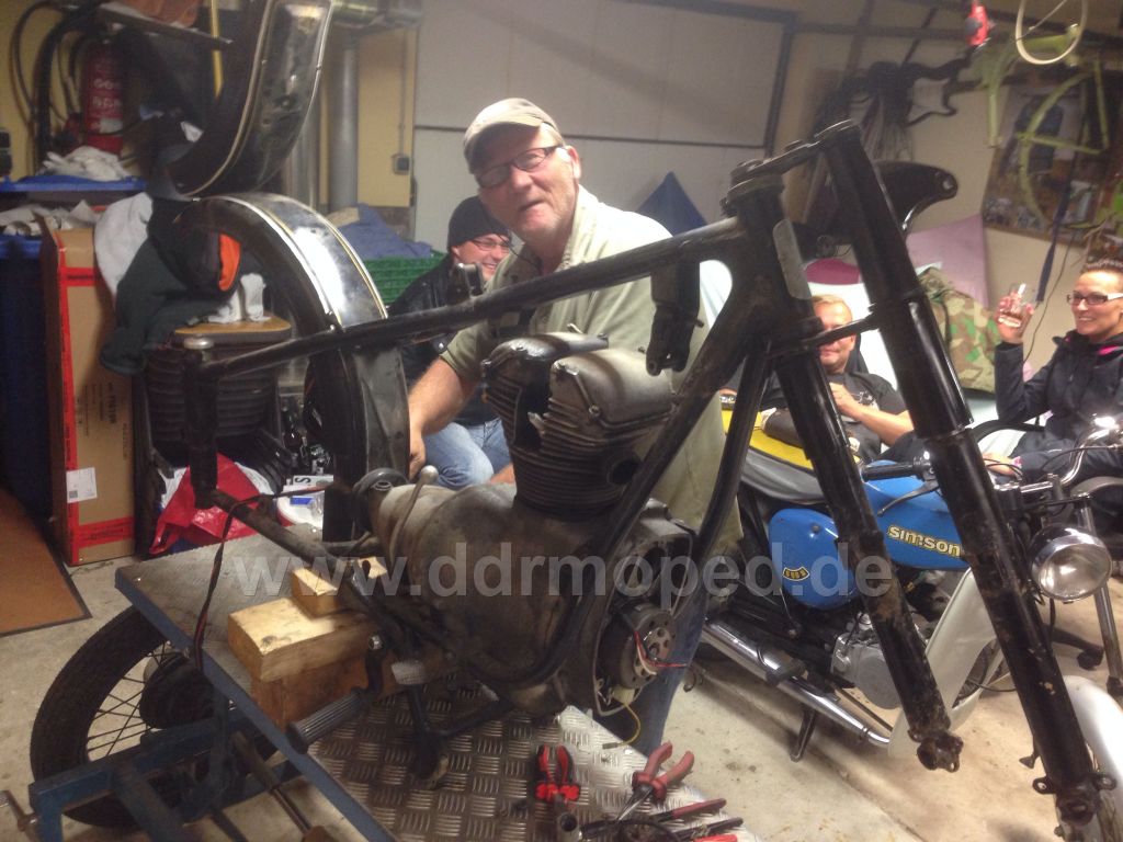

...etliche Helfer waren da und Vossi, Klüse, Fuzzi, Christoph und ich hatten alle Hände voll zu tun thumbsup.gif

3,5 Stunden später blink.gif ohmy.gif cry.gif ermm.gif weep.gif lag sie danieder wink.gif
Die AWO wird nicht zu 100% original Bj. 53 gebaut aber wir werden uns bemühen.
Motor, Getriebe und Kardan sind gestern gleich weggegangen zum regenerieren zu einem uns sehr gut bekannten Fachmann wink.gif

Jetzt geht es daran alle Teile zu sondieren und zu untersuchen in wieweit die noch aufgearbeitet werden müssen.
Alle schwarzen Teile werden sandgestrahlt, lackiert und liniert.
Motor, Getriebe und Kardan werden kpl. neu aufgearbeitet.
Wir werden versuchen einen alten Schraubensatz kpl. zusammen zu bekommen um diesen dann neu zu verzinken. Neuruppin ist ja bald dry.gif
Technische Neuerungen werden neben der bereits verbauten 12 Volt Anlage auch ein neues Lenkkopflager mit Schrägrollenlagern sein.
Alle Verschleißteile von HiRaFe, Telegabel sowie Seilzüge, Gummiteile und Dichtungen werden erneuert.
Die Awo bekommt auch eine Gepäckbrücke mit dem richtigen Sozius (bis 1955) sowie eine Hexennase verbaut.
Die Chromteile werden wir neu kaufen z.T. als Austauschteil neu verchromt das kann u.U. genau soviel kosten wie die ALtteile neu verchromen lassen. Ich denke da z.B. an Lenker und Lenkerhalter oder Lampenring und Auspuff. Wir haben uns für den breiten Lenker alter Ausführung (EMW) entschieden wink.gif

...keine Angst Freunde das ist übergetüncht und das nicht mal gut. Es ist kein erhaltenswerter Lack da täuschen Fotos ja oft wink.gif
Gestern haben wir die HiRaFe noch ausgebaut und den Rahmen angefangen zu stralen damit geschweißt werden kann es sind einige kleine Risse erkennbar und die rechte Motorhalterung vorne muß erneuert werden sad.gif
Auf jeden Fall ist die AWO nu kpl. zerlegt und in Baugruppen sortiert. Nun können die Zinkteile aufbereitet und verschickt werden das braucht ja etwas länger.
