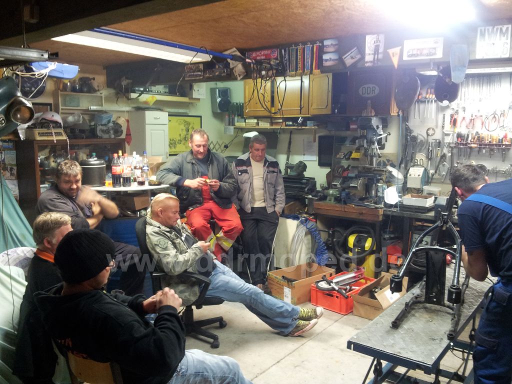

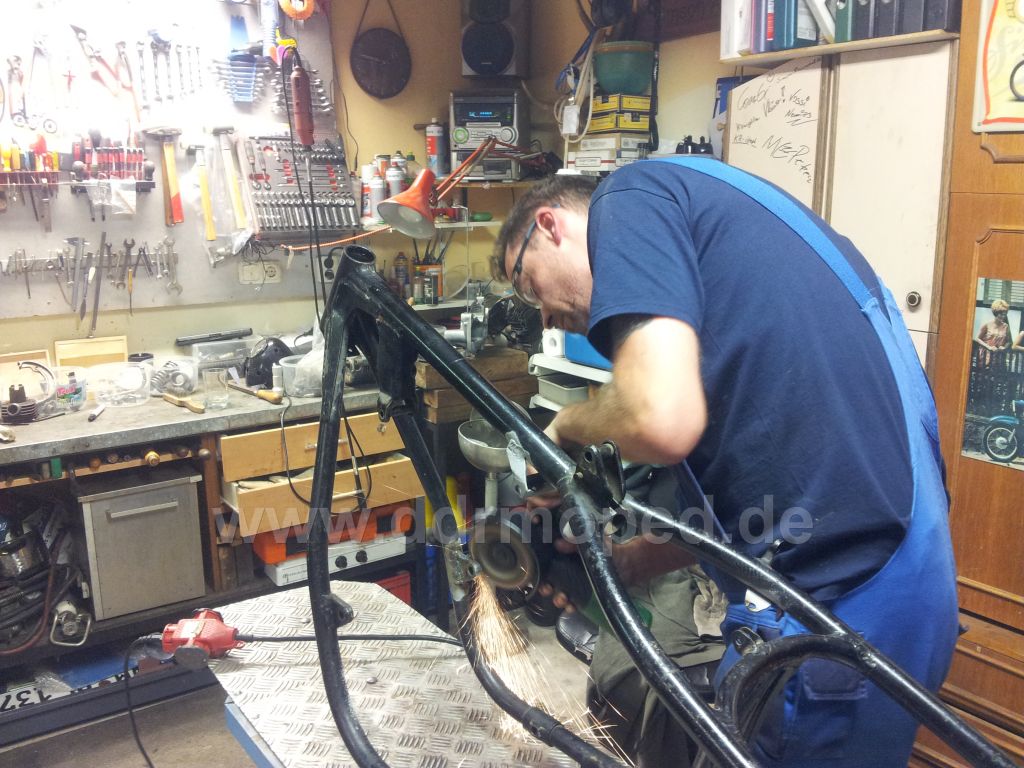

Heute haben wir die rechte Motorhalterung neu gemacht.
schönen Gruß von der Küste

Nullneuner
Geschrieben am: 24.10.2014, 21:30
Beiträge: 688
Mitgliedsnummer.: 2978
Mitglied seit: 04.01.2010
Gruss vonne Ostsee Thomas

Nullneuner
Geschrieben am: 24.10.2014, 21:33
Beiträge: 688

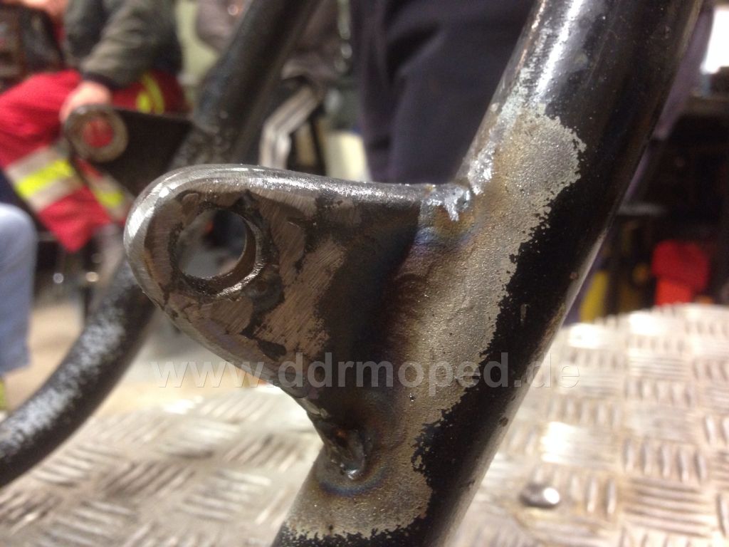

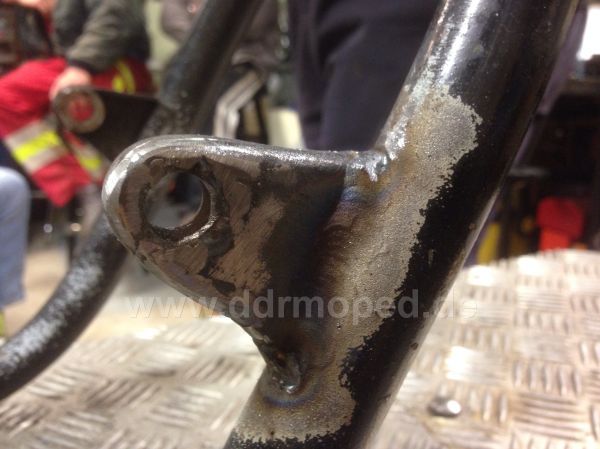

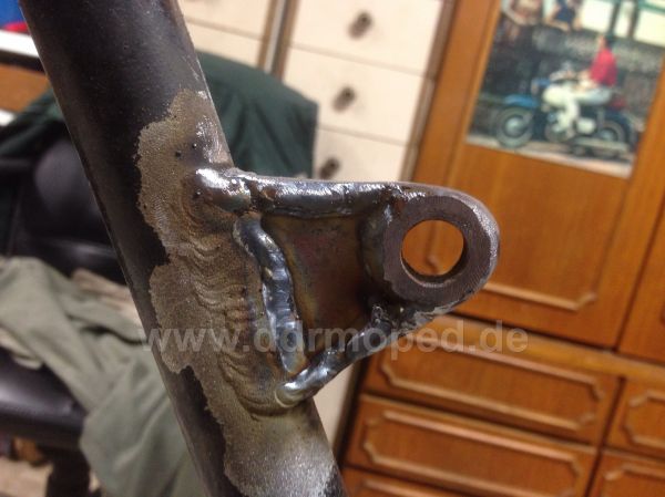

...die Buchse für den Motorbolzen war ausgerissen. Wir haben die neu verschweißt und den Halter mit 4 Millimeter Blech verstärkt. Dabei würde ein Motorgehäuse als Platzhalter verbaut wink.gif
Die Schweißnähte wurden noch poliert.

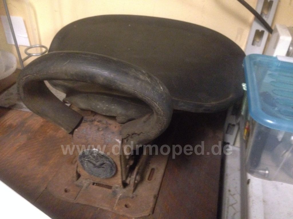

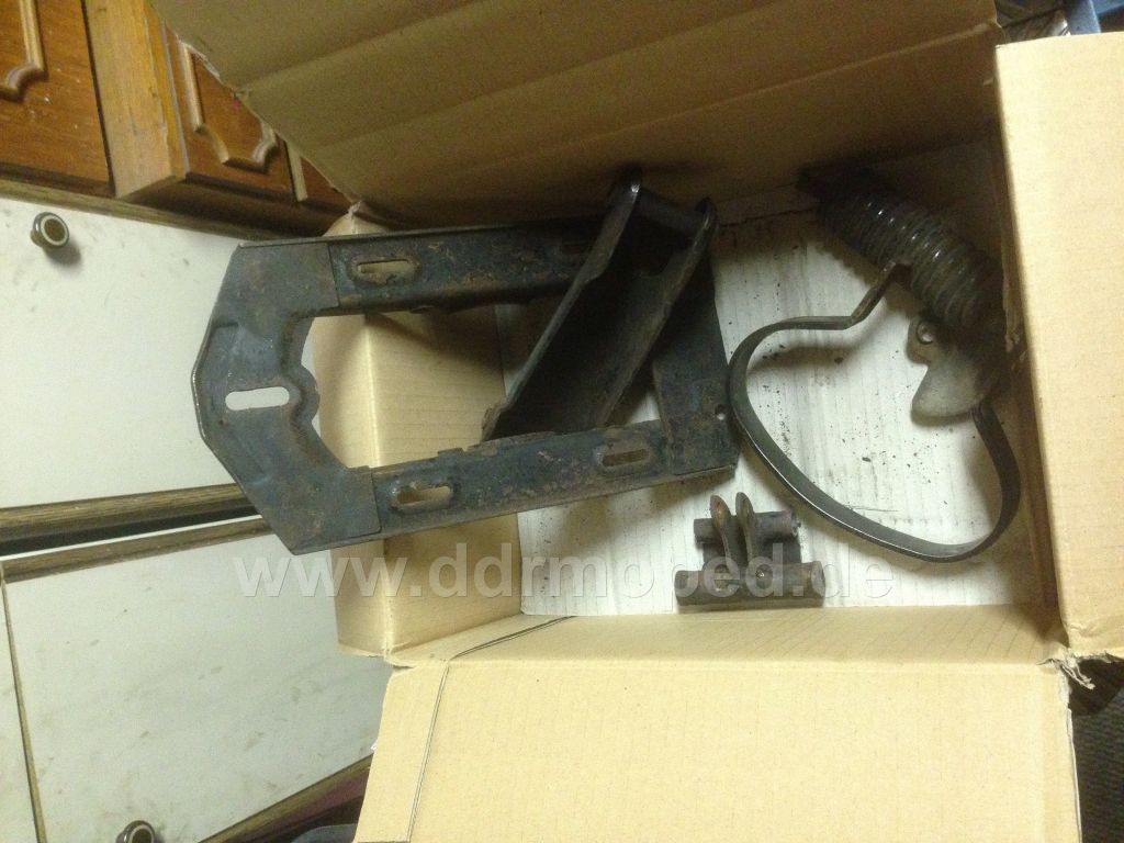

...in NP konnten wir nun endlich die letzten Teile auftreiben thumbsup.gif neben einer Gepäckbrücke und einer Rinnenfelge hat sich nun endlich auch der richtige Sozius angefunden biggrin.gif

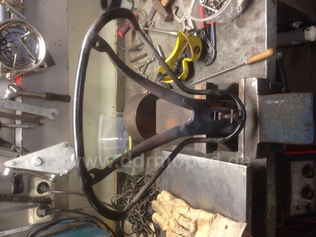

Ich habe 3 Stunden gebraucht aus dem gerissenen und verzogenem Teil wieder ein gerades Sattelgestell zu machen dry.gif

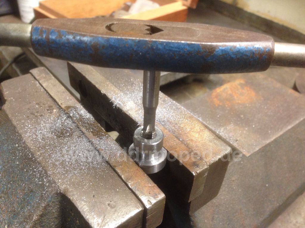

gestern hab ich noch eine Aufnahme für den Spannrahmen gebastelt nun ist er in der Höhe verstellbar wink.gif
