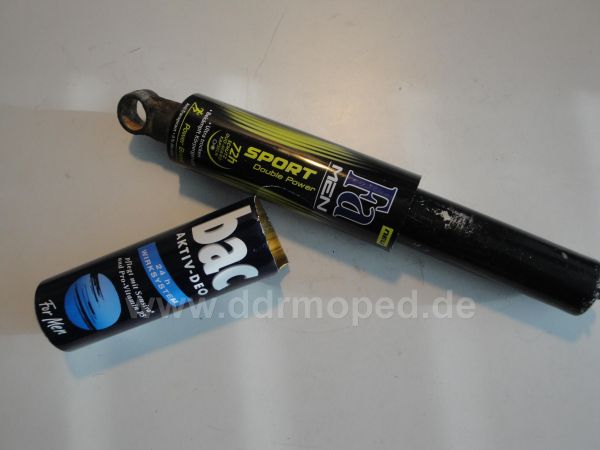

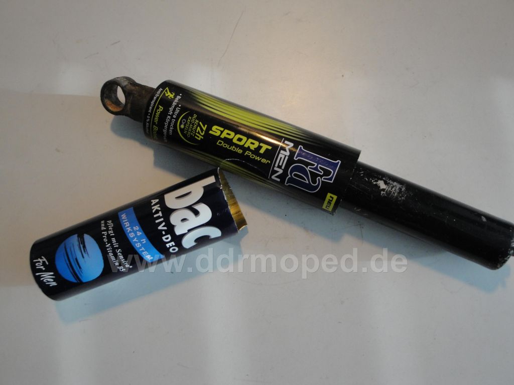

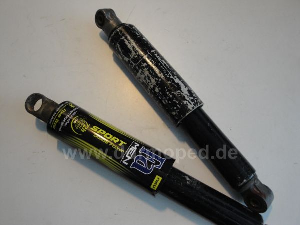

Noch besser als eine Blech-Sprühdose paßt die Plasteflasche von irgend so einem Desinfektions-Pumpspray aus der Drogerie. Irgendsowas in der Art wie Sagrotan oder so, nur billiger. Ich will meinen Arsch jetzt nicht drauf verwetten, aber es könnte vielleicht was von Rossmann gewesen sein.
Die Dinger mußt du hinterher natürlich noch im entsprechenden Farbton lackieren, wenn du nicht für Nivea-Salbengesicht oder Achseldeo Reklame fahren willst. laugh.gif

Geschrieben am: 18.10.2014, 11:07
Beiträge: 4168
Finaldown, ich habe gestern Abend beim (rot-gelben) NETTO im Angebotsregal "Duschdas-Deo"-Spraydosen für 0,79 € liegen sehen, die waren aus Aluminium und könnten von der Länge und dem Durchmesser her als obere Hülse für Reibstoßdämpfer geeignet sein. Falls die vergriffen sind gibt es dort beim NETTO auch so goldene Haarspray-Dosen von Wellaflex aus Aluminium, die eine genau so gute obere Stoßdämpferhülse abgeben würden, denn Alu hätte den Vorteil, dass es nicht rostet. smile.gif
