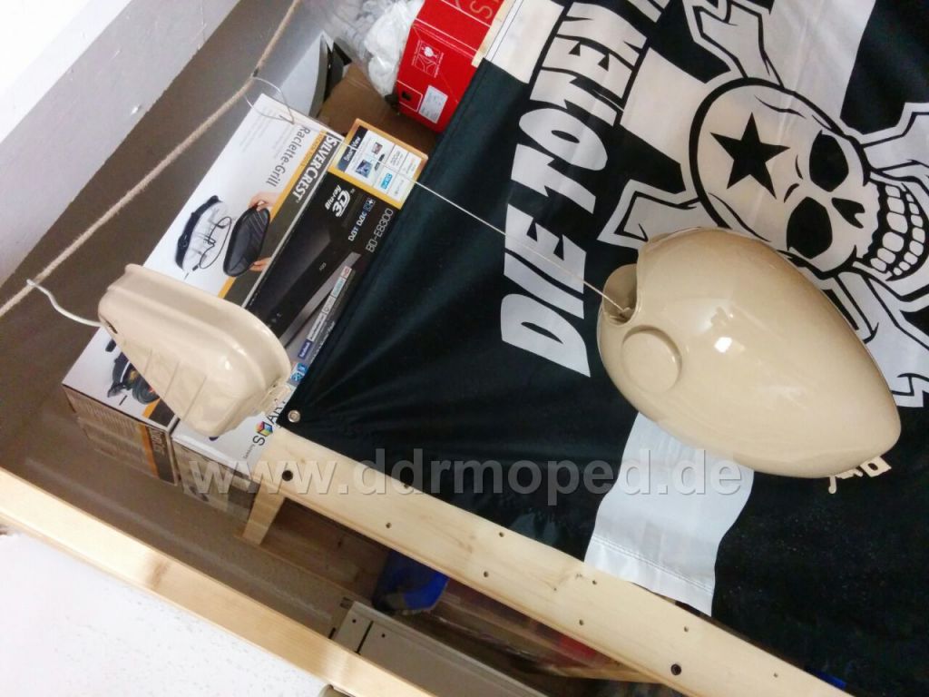

ja die Schwalbe kam erst nach dem Lackieren und heizen rein ;-)
Wollen wir hoffen, dass der Motor rennt wie Sau - muss er auch!
Die Lagerschalen oben und unten sind ganz fein abgeklebt und eingefettet.
Die Schalen sind noch gut und nicht eingelaufen - die nutze ich weiter.
Hier noch ein Bild aus dem Trockenraum (siehe unten). Farbe täuscht im Licht...

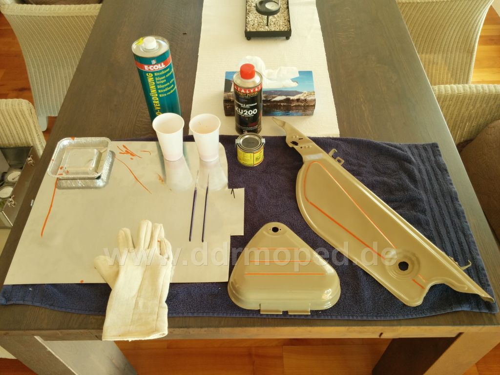

Guten Tag,
die Lackierarbeiten sind abgeschlossen!
Es hat doch eine wenig länger gedauert als erwartet weil sich eine Fliege auf dem Tank eingeschlichen hatte und mein hektisches Nacharbeiten die Sache
nur noch verschlimmerte und einen satten Läufer zur Folge hatte.
Da hilft nichts... trockenen, hobeln, anschleifen und neu lackieren.
Dafür ist jetzt alles top lackiert und sieht richtig gut aus. Keine Apfelsinenhaut,
keine Läufer, keine Wolken - rein gar nichts, alles gut geworden.
Ich habe mir extra für dieses Projekt einen großen Kompressor und zwei
SATA-Fließbecherpistolen gekauft und das werde ich nie bereuen.
Eine SATA zum Grundieren und eine SATA eine zum Lackieren.
Heute habe ich dann mit der Linierung angefangen (siehe unten).
Ganz wohl war mir dabei nicht auf die mühsam lackierten Teile mit einem
Pinsel Linien zu ziehen aber dann ging es doch ganz gut.
Erstmal am Seitendeckel vorsichtig angefangen und dann den Rest gemacht.
Zum Linieren haben ich mir verschiedene MACK Pinsel und OneShot Farbe
gekauft. Diese Firmen sind wohl die bekanntesten auf dem Linier-/PinStripe-Markt.
Aber lassen wir erstmal ein Bild sprechen...

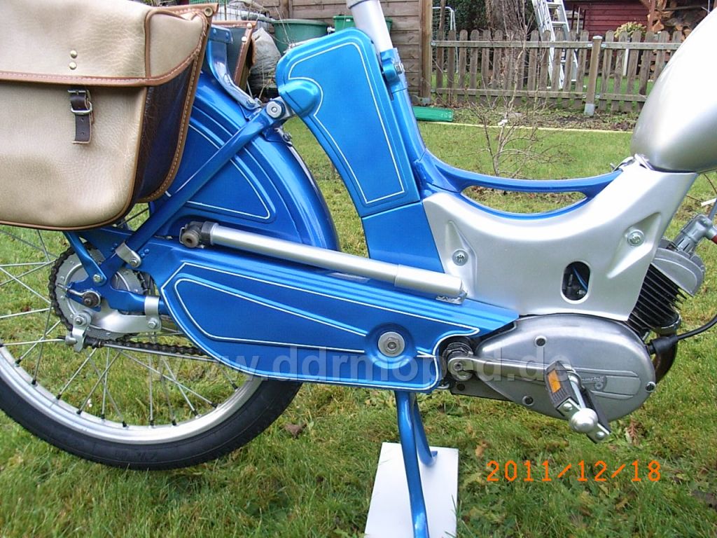

Die Linie am Kettenschutz sitzt weiter innen und nicht an der Kante. Schau dir mal andere Essis hier im Forum an.

Das sollte von Anfang an keine 100% original Restauration werden. Ich glaube nicht, dass er sich wegen der Linie ins Hemd macht.

Die vom Themenstarter selbst anvisierten 99% sind aber auch schon reichlich unterschritten. hmm.gif

Ja das stimmt... die 99% waren sehr mutig und ein wenig größenwahnsinnig ;-) Aber dennoch bin ich bis jetzt sehr zufrieden mit dem was bisher getan wurde. Was die Linierung angeht habe ich ein wenig in die Trickkiste greifen müssen wie man an dem Kettenschutz sieht. An der Sicke entlang ist halt einfacher als oben auf der Erhebung was mich optisch aber nicht stört sondern sogar besser gefällt. Das hebt die Erhebung mehr hervor.

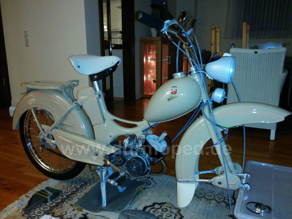

Ich habe mir jetzt alle Teile in die Wohnung geholt und nach betteln und bitten bei meiner Freundin erreicht, dass ich es im Wohnzimmer zusammen bauen kann. DANKE AN DIESER STELLE FÜR SO VIEL TOLERANZ!!! :-) :-) :-) Sie wollte das wir uns mehr sehen und ich nicht immer im Keller schraube und das war definitiv die Lösung dessen - sie guckt TV und ich sitze daneben und schraube... mehr geht nicht! Zusammen gebaut passt das Moped dann gerade noch so in den Fahrstuhl
Anbei ein Bild vom aktuellen Stand...

Und das vordere Schutzblech auch falsch liniert. sad.gif Dafür dass ich so in deine Bresche sprang enttäuscht du hier aber ganz schön wink.gif Ein SR2 hast du aber schon mal gesehen?

Und ganz ehrlich... ich habe bis dato noch keinen SR2 in freier Wildbahn gesehen.
Auch wenn ich mich von den mutigen 99%-original schon gut entfernt habe bin ich selber sehr zufrieden mit dem Ergebnis bis jetzt. Wenn es auch so läuft wie es aussieht kann nichts mehr schief gehen.

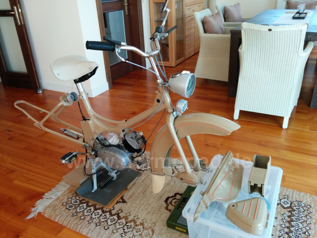

Jetzt fehlen nur noch der vordere Teil vom Kabelbaum, der Tacho mit Welle und das Vorderrad komplett (siehe Bild). Dazu habe ich eine Frage... ich hatte den Tacho zerlegt und gereinigt und wieder zusammen gesetzt - jetzt die Frage: wie viel "Vorspannung" muss ich der Tachonadel geben? Oder muss die Spiralfeder entlastet sein im Ruhezustand? Wie wird diese überhaupt "mitgenommen"? Ist an den beiden Scheiben im Antrieb eine Magnet der die obere Scheibe mit Tachonadel mitzieht?!
Vielen Dank im Voraus für eine Antwort!

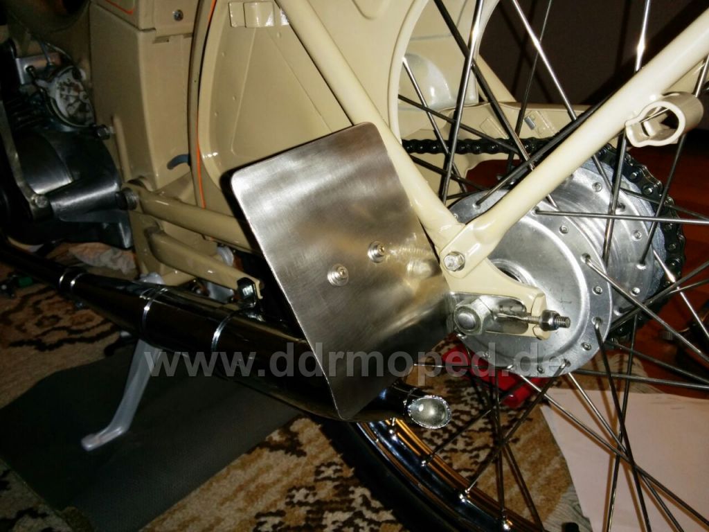

Noch ein Bild von meinem selbst gebauten Kennzeichenhalter, Kettenspanner und Unterlegscheibe in einem :-) Sieht besser aus als hinten am Kotflügel...
