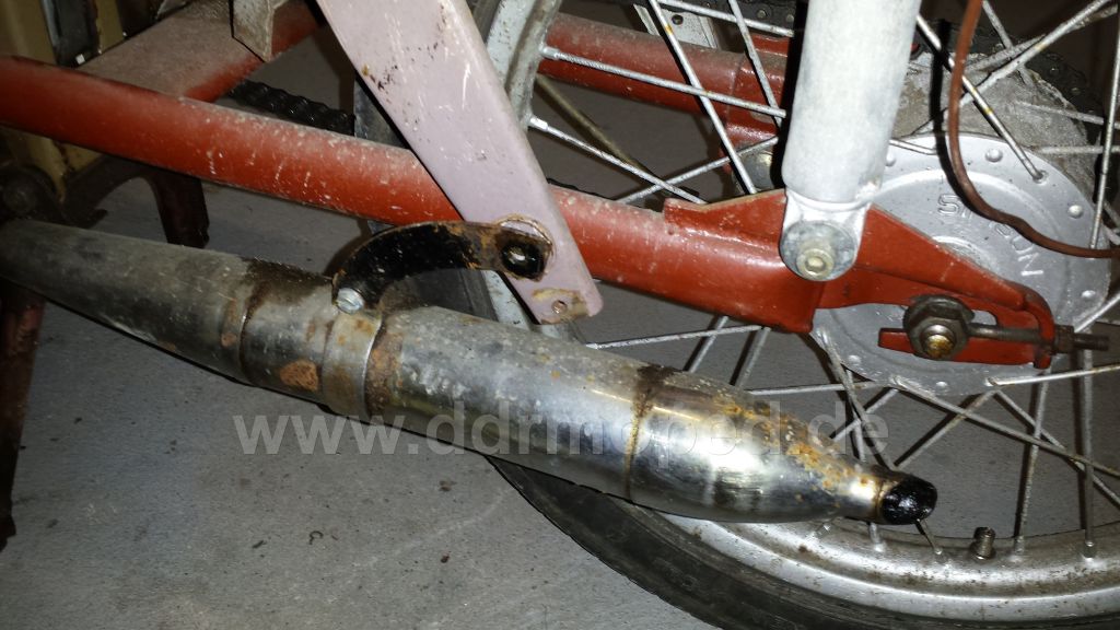

Hallo
Könnte mir bitte jemand ein Bild von der Auspuff Halterung machen, ich glaube bei mir ist das so nicht ganz original.
Patrick
kradschütze
Geschrieben am: 01.11.2014, 21:50
Beiträge: 1481
Mitgliedsnummer.: 6158
Mitglied seit: 27.01.2013
Da kann Dir niemand helfen, denn die Halterung gibt es nicht. Die Schelle muss direkt an die Rahmenlasche, wo bei der Schwalbe die hinteren Fußrasten dran sind. Ganz unten das Loch! wink.gif
Gruß, Sven
Pat005
Geschrieben am: 01.11.2014, 22:15
Beiträge: 390
Mitgliedsnummer.: 3594
Mitglied seit: 05.07.2010
Wie dumm von mir das ist ja genauso wie bei der Schwalbe aufgebaut. Grüße Patrick

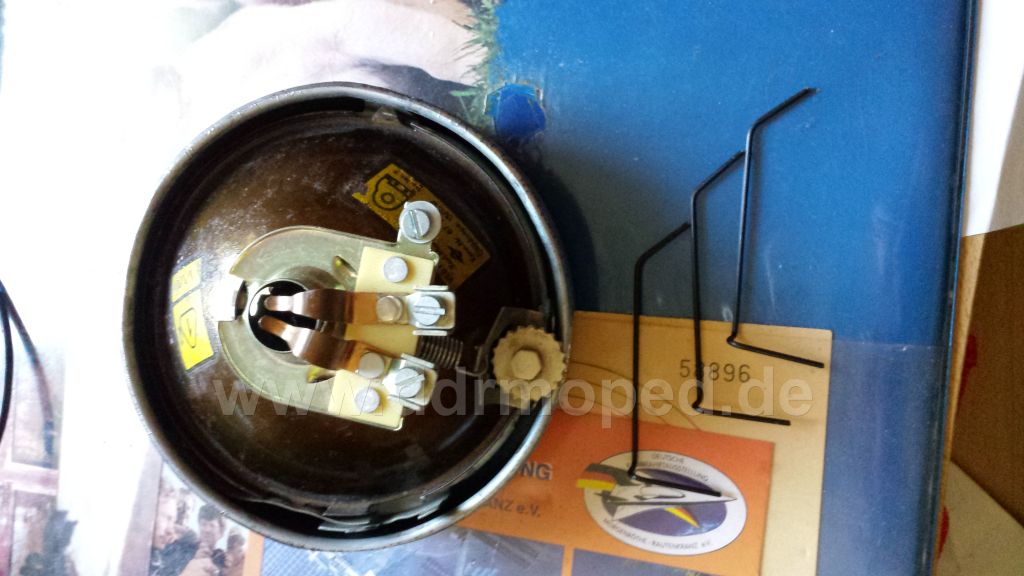

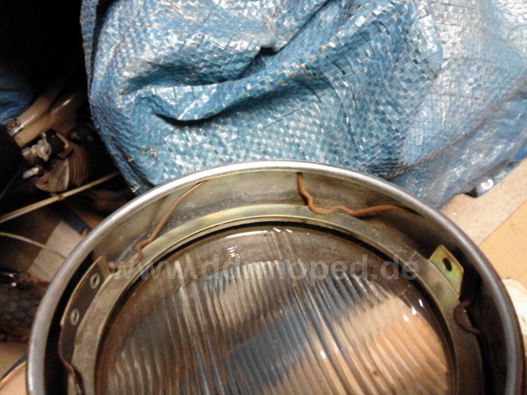

Hallo wollte den Scheinwerfer montieren. Habe ich da die richtigen Federn und wie werden die montiert.
Hätte eventuell jemand ein Bild für mich.
Patrick

Pat005
Geschrieben am: 15.11.2015, 19:29
Beiträge: 390
Hallo
Gibt es die Federn noch? Meine die oben auf den Bild zu sehen sind irgendwie zu groß.
Danke für das Bild.
Grüße Patrick
Rush
Geschrieben am: 15.11.2015, 20:10
Beiträge: 3549
Mitgliedsnummer.: 5410
Mitglied seit: 17.04.2012
So von weiten würde ich sogar sagen die stimmen so. Versuch die doch mal so einzubauen (wie auf dem Bild von Ronny.) Notfalls muss du sie kürzen.
MfG Rico
Pat005

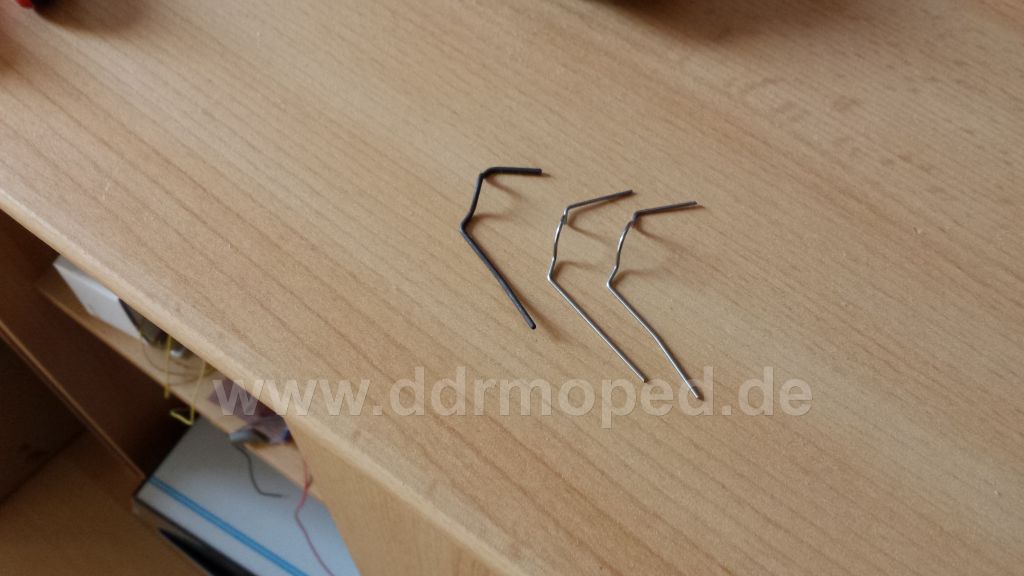

Geschrieben am: 28.02.2016, 13:17
Beiträge: 390
Hallo
Da wie weiter oben geschrieben, mir die Federn für den Reflektor fehlen, musste ich was einfallen lassen. Da es sie nicht zu kaufen gibt musste ich was biegen.
Von Rush habe ich eine original bekommen die ich dann als Muster verwenden konnte.
Vielen dank nochmal Rush.
Meine Klammern gewinnen zwar keinen Schönheitspreis aber es funktioniert. Wer welche biegen möchte, würde ich empfehlen, Federstahldraht mit 1,5mm Durchmesser zu verwenden.
Ich habe einen Draht mit 1mm genommen. Die Klammern könnten da etwas mehr Federkraft haben, da ich aber 4 Stück verbaut habe funktioniert es.
Patrick

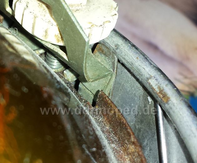

Eine Frage.
Müssen die 2 Nasen von Reflektorhalter unter die Bördelung vom Scheinwerferring.
kradschütze
Geschrieben am: 28.02.2016, 19:20
Beiträge: 1481
Wozu sollten die denn sonst gut sein? Ansonsten würden die doch für Verspannung sorgen.

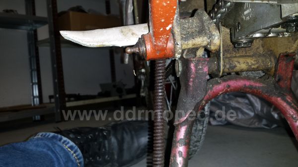

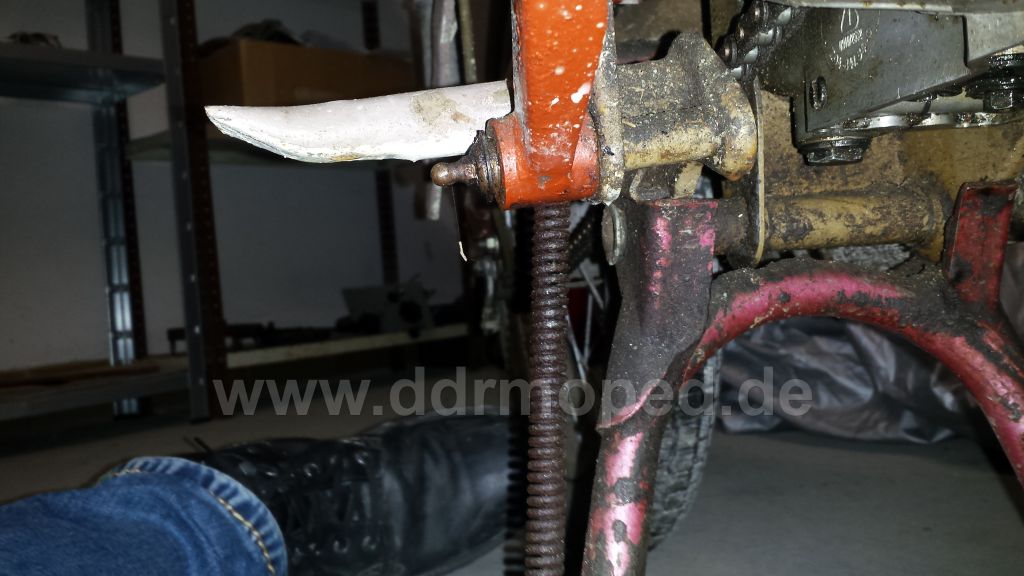

Pat005
Geschrieben am: 16.03.2016, 20:57
Beiträge: 390
Hallo
Eine Frage musst das so sein das der rechte Ausleger und Fußbremshebel, etwas nach unten gebogen ist?
Anders geht es ja eigentlich gar nicht. Siehe nächstes Bild.
Patrick
