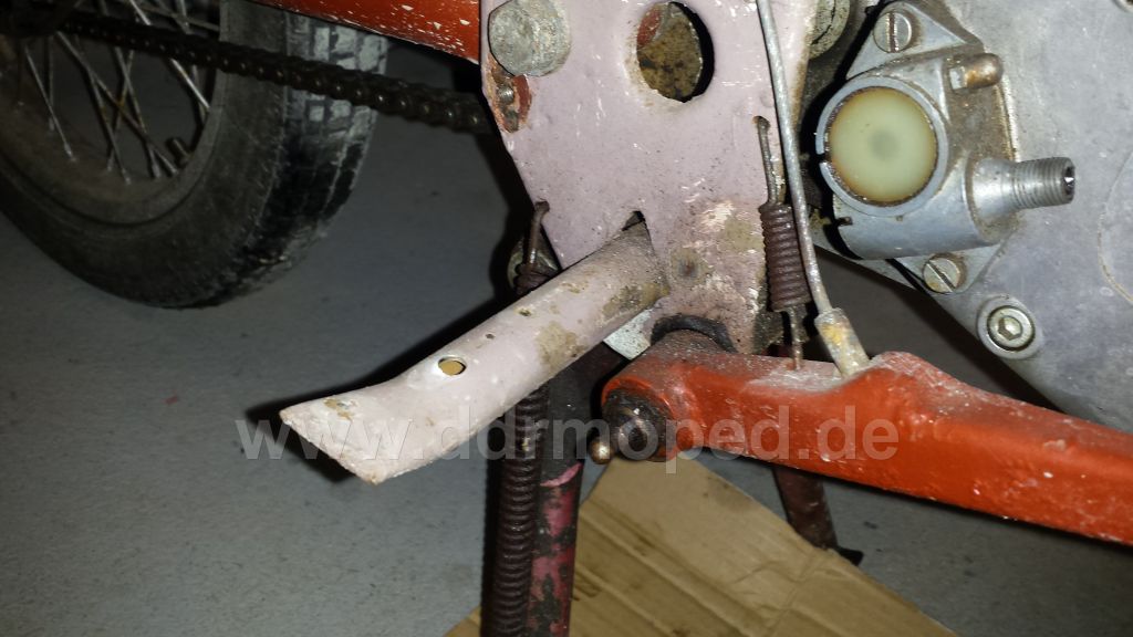

Position wird ja hierdurch vorgegeben.

Du meinst das wegen dem Knick am Ende der Fußraste? Der wird ja durch das dicke Verstärkungsblech dann ausgeglichen, sodass ich denke, dass das etwas verbogen ist und das Ganze noch nach oben muss.

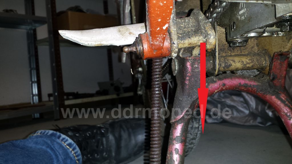

Hallo
Ich meine auf den Bild eine Seite zuvor. Da sieht man es wenn man Bremshebelaufnahme mit Ständer vergleicht. Es zeigt alles schräg nach unten.

Du hast mich nicht richtig verstanden, das Ganze muss etwas hoch und im rechten Winkel zum Boden zeigen. Durch einen Sturz ist das alles nach innen, bzw nach unten verbogen.

Ah OK
Jetzt weiß ich wie es gemeint ist. Mal schauen ob ich es nach unten gezogen bekomme.

Genau so und noch etwas nach außen. Sah bei mir ähnlich aus.

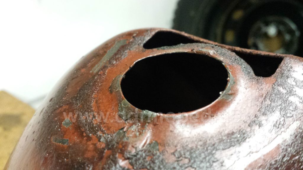

Ich bräuchte bitte ein Bild vom Kotflügel oben wo der Laufring aufgelegt.
Bei meinen scheint da was nch oben verbogen zu sein. Wollte aber erstmal Prüfen bevor ich es zurecht Klopfe.
Patrick

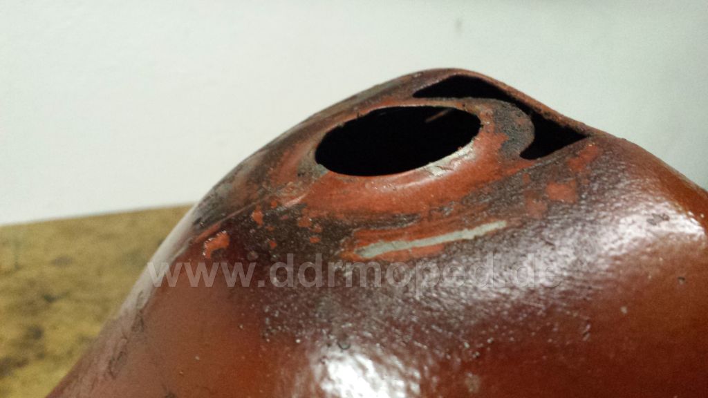

Noch ein Bild die Fläche oben, muss bestimmt eben sein.

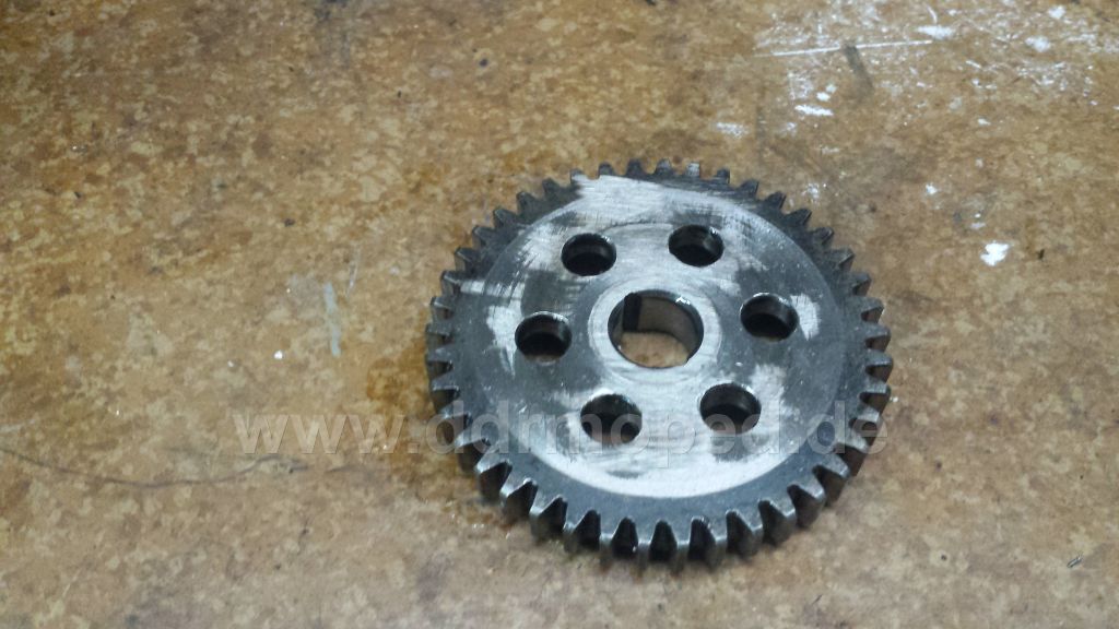

Habe meinen Motor zerlegt. Kann ich das Losräder nochmal nehmen oder sollte ich mich nach Ersatz umschauen. Schon leichte Ei Form

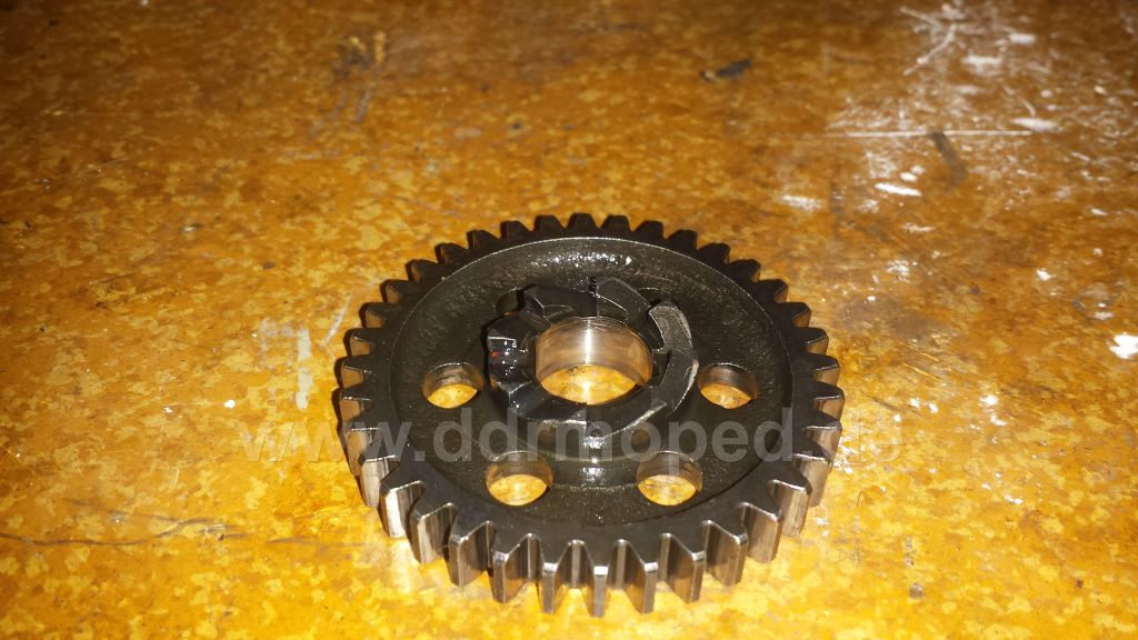

Irgendwo hat es geschliffen. Auf der Rückseite.

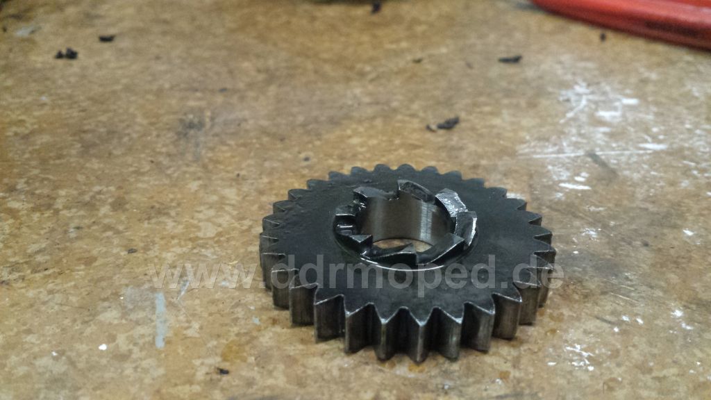

Pat005
Geschrieben am: 18.02.2017, 15:35
Beiträge: 390
Mitgliedsnummer.: 3594
Mitglied seit: 05.07.2010

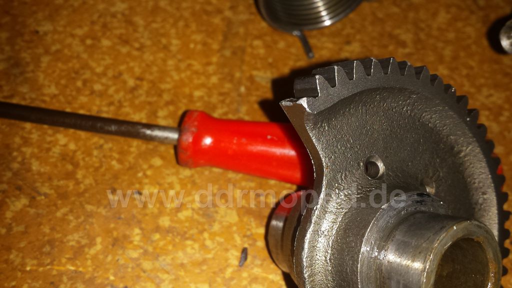

Mitnehmer Kickstarter.
Pat005
Geschrieben am: 18.02.2017, 15:37
Beiträge: 390
Kickstarter Segment sollte ich wohl auch tauschen.
