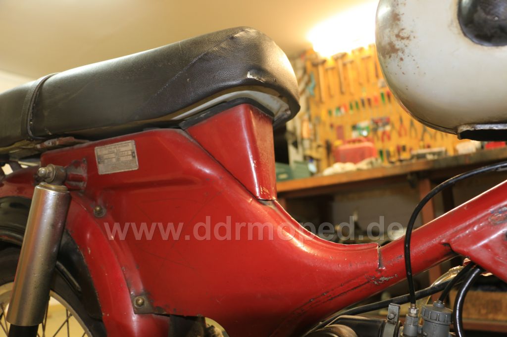

Eine weitere Frage habe ich noch, was ist das denn für ein seltsames Bürtzel vorn unter der Sitzbank?
Is dat orischinaal?
Gruß Jörg
Geschrieben am: 21.10.2014, 09:05
Beiträge: 5645
Diese Sitzbankstütze laugh.gif ist ein Eigenbau. Vielleicht war die Sitzbank angebrochen oder der Vorbesitzer hat das Teil vorsorglich druntergebastelt, um diese zu lange und nicht zu deinem Star passende Sitzbank 'abzufangen' . Dass die Lenkerabdeckung samt Parklicht sowie die Blinker fehlen, wirst du wohl selbst wissen. Naja, und die Kniekissen sind natürlich auch nicht original vom Star.

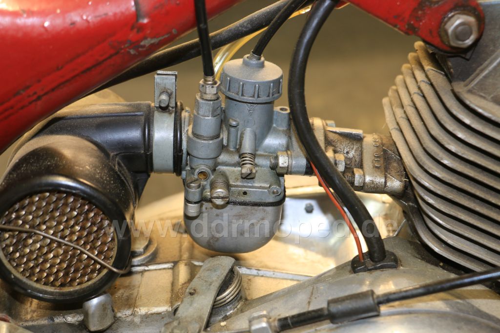

Normalerweise hat der Star SR4-2 mit Baujahr 1967 einen M53-Zylinder und einen 16N1-1 Vergaser mit dem beim dir verbauten kurzen schwarzen Gummi-Ansauggeräuschdämpfer drin. Ab Februar 1968 kam der M53/1-Zylinder mit Vergaser 16N1-6 (mit einer 50'er Hauptdüse). Ansauggeräuschdämpfer war ab diesem Zeitpunkt der große (meist gelbe) Plastik-Ansauggeräuschdämpfer Der Sperber hatte einen Vergaser 16N1-3 mit einer 80'er Hauptdüse. Die Hauptdüsengröße wäre zwischen diesen beiden letzten Vergasern meines Wissens dann auch der einzige Unterschied, sonst sind die wohl identisch. Beim 16N1-1 bin ich mir nicht sicher, meine aber, da könnte es auch nur die unterschiedliche Düsengröße sein, nicht aber der Grundaufbau im Vergaserinneren.
Was für ein Vergaser ist denn da bei dir zur Zeit eingebaut?
Ja, dein Motor hat ein Dreiganggetriebe. Für den Rückbau des Motors auf Star mußt du dich entscheiden, ob du auf den alten 67'er M53 Zylinder mit Gummiansauggeräuschdämpfer zurückrüsten willst, oder auf M53/1 mit dem großem Plastik-Ansauggeräuschdämpfer (ab Februar 1968).
Wenn ich mich entscheiden müßte, würde ich die letzte Variante ab 2/68 wählen, weil der M53/1-Zylinder etwas leistungsstärker ist und offiziell weniger Benzin verbraucht. Leiser ist er wohl auch. So einen M53/1-Zylinder bekommt man auch leichter als den alten M53.
Für den Starmotor brauchst du neben dem entsprechenden Zylinder nebst -kopf zusätzlich noch ein Luftleitblech links am Zylinder und ein Lüfterrad, welches als Gebläsepropeller mit auf das Polrad geschraubt wird. Und natürlich den Lichtmaschinendeckel sowie die Luftführung und beim M53/1 auch noch den großen Plastik-Ansauggeräuschdämpfer.

... und diese Stütze vorn unter der Sitzbank gehört da eigentlich nicht hin.
Vielleicht hat der Vorbesitzer ja dicke Eier gehabt und die vorn überstehende Sitzbank deswegen extra abstützen müssen. laugh.gif

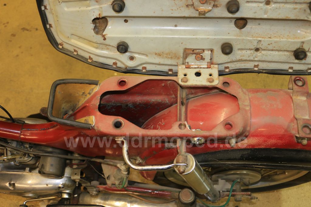

Möglicherweise ist das aber auch ein zusätzliches kleines Werkzeugfach für irgendwas. Wie sieht das denn von oben/innen aus?

Bein Vergaser kann ich nur lesen 16N1 mehr steht nicht drauf (sieh Foto).
Ich denke auch das ich mich für den M53/1 (2/68) entscheide.

Ja die Theorie mit dem Werkzeugfach kommt hin, werde ich ggf. auch so lassen, genau weiß ich es noch nicht.

Hier das Werkzeugfach:

Um deinen vorhandenen Vergaser dann näher spezifizieren zu können, müßtest du ihn mal ausbauen und von allen Seiten fotografieren. Besonders von hinten, so dass man die kleinen Kanäle sieht und den Zerstäuber innen im 16 mm Saugkanal. Die Größe der einzelnen verbauten Düsen wäre auch interessant. Die müßte da draufstehen.

Ich werde den Vergaser am WE mal ausbauen und reinigen, dann werd ich es ja sehen.
Wenn es nur die Bedüsung ist wäre es mir gleich, dann kann er ja (mit anderen Düsen) drin bleiben.

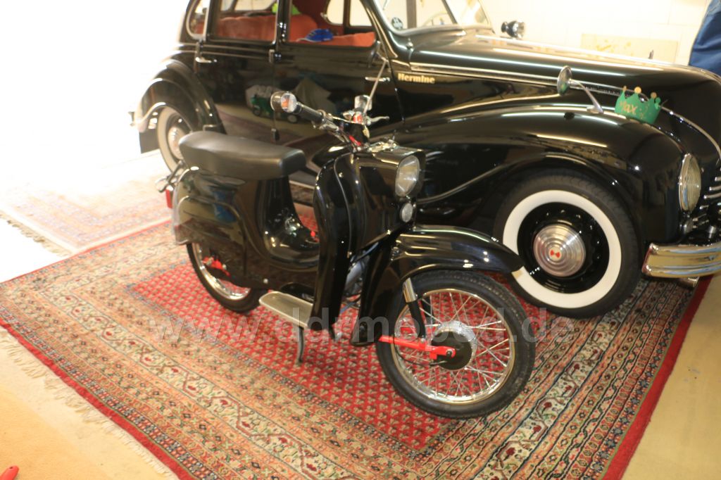

Ich besitze jetzt eine recht gute Restaurationsbasis einer KR51/1K Bj. 1979 mit Papieren und vollgetankt.
Mit Restaurationsbasis meine ich an der Stelle mal Restauration von der anderen Seite betrachtet.
Für micht sind an der Schwalbe zu viele offensichtliche MZxy und andere (China-) Neuteile verbastelt, die müssen durch gut Originalteile getauscht werden. Zudem weicht ja auch der Lack etwas vom Original ab und wird früher oder später korrigiert -> wahrscheinlich in das damlige blau :-)
Leider sieht man recht stark was vom Fachmann gemacht wurde, z.B. der Lack und was dann der motivierte Laie versucht hat, z.B. die Verlegung der Elektrik.
Soweit jedoch ist sie technisch in Ordnung! Konnte da bei 650,- Euro nicht mehr nein sagen...
Werde gleich noch mal ne Vorstellung im Schwalbenforum machen.
Mit dem Star habe ich dann Gleiches vor, jedoch wird der seine originale Farbe behalten, fehlende Originalteile werden ersetzt und technisch auf Top-Niveau gebracht.
Ich seh schon die staunenden Gesichter, wie solch ein patiniertes Stückchen noch solche Späne auf der Straße machen kann laugh.gif laugh.gif laugh.gif

... und schön auf dem roten Teppich, wie es sich für Eminenzen & Exzellenzen gehört. _clap_1.gif

Türlich!!! Und vor Allem man beötigt keine Hebebühne, man kann sich gleich auf den Boden legen biggrin.gif
