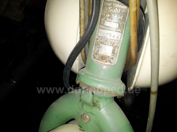

Ich hab noch was.
Grüße Gerald

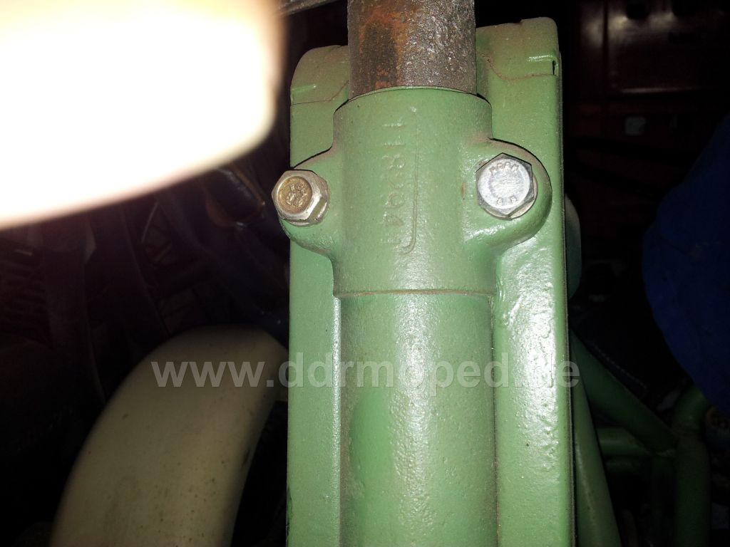

essiquäler
Geschrieben am: 21.10.2014, 19:27
Beiträge: 2713
Mitgliedsnummer.: 1154
Mitglied seit: 06.03.2008
Und da
Grüße Gerald

sr2e2014
Geschrieben am: 22.10.2014, 16:53
Beiträge: 5
Mitgliedsnummer.: 7685
Mitglied seit: 03.10.2014
Hallo Gerald - du Held !!!
genau so sieht es bei mir auch aus.
DANKE

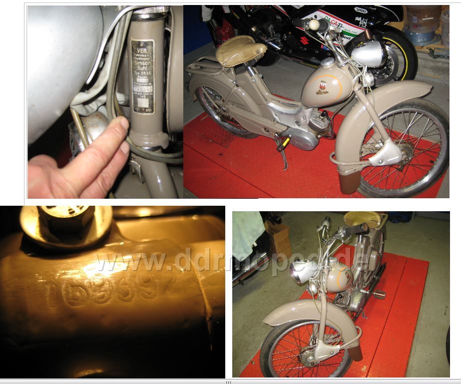

An Alle !!!
auf Geralds Fotos ist ein Bogen über der Rahmennummer zu sehen. Der ist bei mir auch zu erkennen. An Anfang des Bogens wäre noch reichlich Platz für die vermisste "1". Möchte aber den Lack nicht zerstören - ist bestimmt da.
Ihr habt mir alle sehr geholfen.
