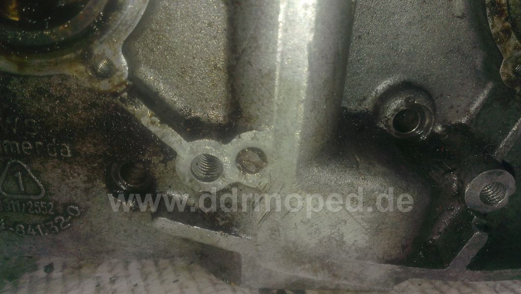

Hallo Leute ,
Ich hab mal ne Fachfrage hab mir günstig einen zweiten Sr Motor geschossen zum Neuaufbau .
Nun ist mir beim zerlegen folgendes aufgefallen in der in Fahrtrichtung liegenden Motorgehäusehälfte ist etwas abgeplatzt und nu ist die Frage was das ist und ob das schlimm ist .
Ich hoffe das ihr mir Helfen könnt
Mit Freundlichstem Gruß der Micha

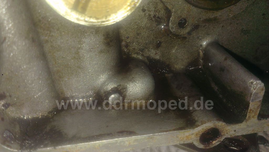

Bild 2

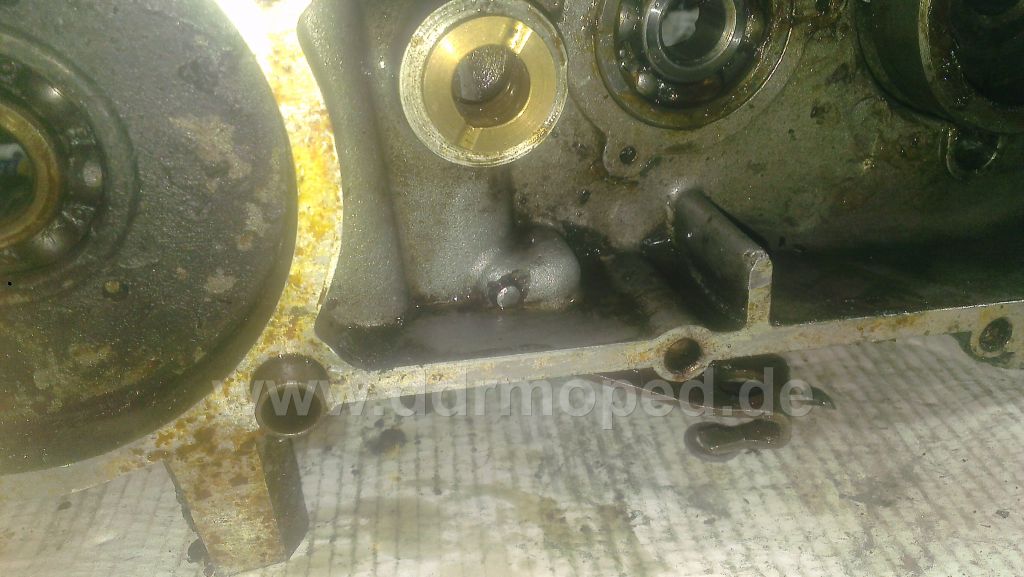

Bild 3

QUOTE (PizzaFlitzer @ 22.10.2014, 23:46)
Nun ist mir beim zerlegen folgendes aufgefallen in der in Fahrtrichtung liegenden Motorgehäusehälfte ist etwas abgeplatzt ...
Also die Gehäusehälfte gegenüber der in entgegengesetzter Fahrtrichtung liegenden Hälfte. Versteh ich dich da richtig? Bei Links- oder Rechtskurvenfahrt? _uhm.gif

Da hat jemand einen Kerbstift reingehaun.

Ah Gerald. thumbsup.gif Jetzt seh ich es auch. Ich dachte er meint die Abplatzungen an dem Gußsteg weiter rechts, die scheinen von einer gerissenen Primärkette zu stammen! blink.gif

Ja genau es sieht so aus als wäre da ein stift drin , kann mir einer sagen wozu? und ob das relevant wäre für einen Neuaufbau ??
Ich sage mal so Kurbelwelle ,Zylinder und Kolben müssen sowieso gemacht werden Lager mach ich natürlich gleich mit wenn er denn schon mal zerlegt ist .
Geschrieben am: 24.10.2014, 09:00
Dort hat Jemand den Sicherungsstift für den Kupplungshebel durchgedroschen. Ein Grobmotoriker, wie es scheint. Der Stift muss raus und das Loch von innen zu.
muss ja dicht sein hmm.gif Silikon ?

Am Besten wärs gewesen, du hattest den Stift drin gelassen. wink.gif dry.gif

Zuschweißen oder Flüssigmetall.

Ich sag mal so den Stift wider reindrücken sollte kein Problem sein
aber schweißen hmm.gif ich glaub ich sollte mal den Örtlichen Kesselflicker aufsuchen und um Rat fragen
Geschrieben am: 26.10.2014, 10:28
Einen verlängerten Kerbstift nach Montage des Kupplungshebels wieder einstecken, ist eine Lösung. Alledings wird es Dir dort raustropfen, da der Stift unterhalb der Dichtung sitzt.
Besser ist es, das Loch innen zu verschliessen. Dazu eignet sich sehr gut Knet- oder Flüssigmetall. Oder ein einfacher 2-K-Kleber, der öl- und wärmebeständig sein sollte.

Wie wär es das Loch aufzubohren, ein Gewinde zu schneiden und eine Schraube reindrehen?
Geschrieben am: 26.10.2014, 16:00
Da die Schraube von der Getriebseite rein muss: Vergiss es. Da ist zu wenig Platz für eine Schraube.
