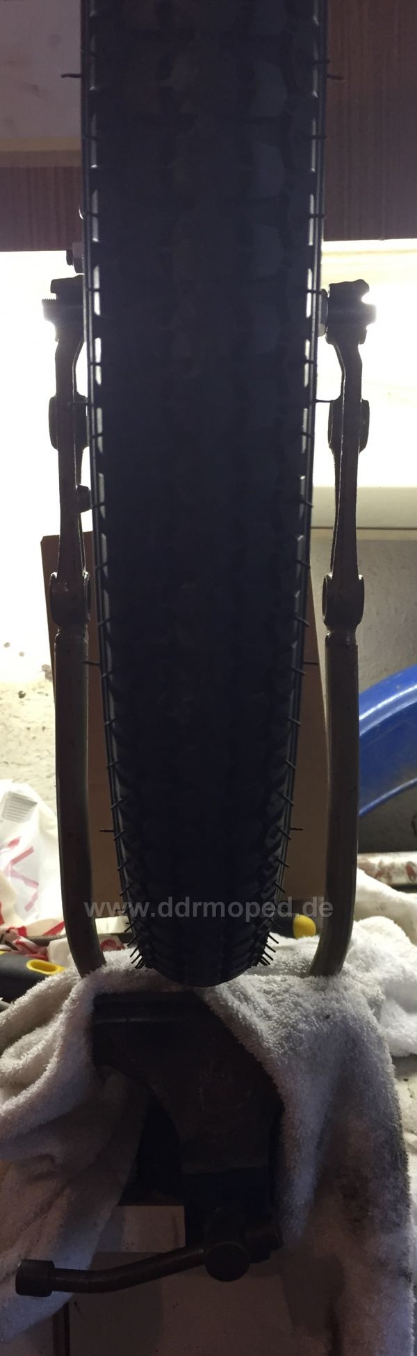

Hallo, ich habe ein Problem,
das mein Rad nicht mittig in die vordere Schwinge passt. Wie auf den Fotos zu sehen ist das Rad ca. 0,5-1cm zu weit links.
Wenn ich jetzt aber mit Mutter oder Scheiben es ausgleichen würde, würde sich die Halterung der Bremsankerplatte nicht mehr im Dorn der Schwinge befinden....
Das innenmaß der Schwinge ist 10,6cm.
Danke
Schöne Grüße Nick

Die Ankerplatte ist jetzt schon kaum auf dem Dorn...

Hier das Innenmaß der Schwinge von 10,6cm
Schöne Grüße Nick

Leider ist an Hand der Bilder nicht erkennbar, woran es liegen könnte. hmm.gif _uhm.gif
Zunächst musst du überprüfen, ob die Montage der Achse, Konen, Scheiben und Gegenmuttern richtig erfolgt ist. Dann wäre die Schwinge auf Verzug zu prüfen. Diese sieht auf den 1. Bild irgendwie komisch aus. Detailbilder wären für eine Hilfe wichtig. wink.gif
Geschrieben am: 22.10.2014, 15:04
Hast du den Tachoantrieb vergessen?
Mfg Andi

So,
ich habe die Naben beide auf Kugellager umgebaut. So wie hier im Forum schon oft diskutiert.
Orginal war eine 10er Achse verbaut. Da ich aber auf Kugellager umgebaut habe, habe ich auch gleich 12er Achsen genommen. Und mir eine neue Schwinge mit 12er achsaufnahme genommen. Die alte (rot) ist aber ca 1cm kleiner als die 12 er Schwinge (beige) Wie auf den Bilder zu sehen.
Wenn ich aus der Tachoseite die mutter rausnehme und direkt die Telegabel ran mache ist sie perfekt ausgemittelt. Aber dann passt halt auch nicht mehr die Ankerplatze in den Stift.
Gibt es von den Telagbel unterscheidliche Ausführungen außer 10er und 12er achsaufnahme?

Da kommen keine Muttern zwischen Bremsplatte bzw. Tachoantrieb, weder bei 10 noch bei 12mm Achse. Evtl eine Scheibe und gut.
