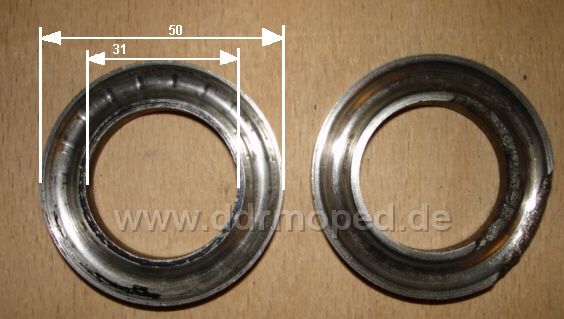

Sind die Steuerkopflager (die Lager zwischen Vorderradgabel und Rahmen) richtig eingestellt und auch noch in Ordnung?
Solche Druckstellen wie auf dem Beispielfoto dürfen nicht vorhanden sein!
