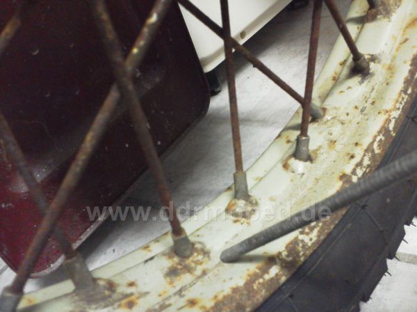

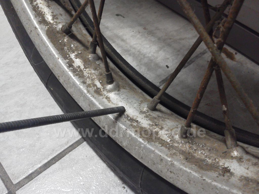

Hallo,habe 2 unterschiedliche Felgen und wollte mal fragen,ob es da Unterschiede zwischen den Vogelmodellen gab und zwar nicht was die Größe angeht,sondern die Form.Schaut mal die beiden Fotos an,ich hoffe ihr könnt die Unterschiede erkennen,die lackierte Stahlfelge hat eine kantige Wulst und die gängige Alufelge ist mehr abgerundet.Vielleicht hat ha jemand eine Idee.Generell werden im Teilehandel immer die abgerundeten Teile angeboten,habe aber bei AKF eine Abbildung der Stahlfelge mit kantiger Wulst gefunden,diese soll zum Spatz gehören: https://www.akf-shop.de/simson-ersatzteile/...spatz/a-594652/

Und hier das zweite Foto

Die obere ist eine lackierte Stahlfelge !
Die waren bei den ersten Spatzen Standard .

Danke für den Hinweis,bis wann wurden denn die Stahlfelgen verbaut?Die Stahlfelge ist übrigens etwas breiter als die Alu... hmm.gif

Bis mindestens 1966 . Mit Einführung des S 51 Enduro, 1982, kamen sie wieder verstärkt in Mode . wink.gif

Ich glaube, der Spatz hatte bis zu seinem Ende 1970/71 die Stahlfelgen drauf.
Alufelgen waren aber auf Sonderwunsch auch möglich, und wie Alex schon sagte, hatten später die S51-Enduros alle wieder Stahlfelgen für's Gelände drauf (silbern lackiert).

Nee, also die original erhaltenen SK-Spatzen, die ich in letzter Zeit sah, hatten Alu-Felgen . hmm.gif
Als im Herbst '64 der Star aufkam, hatte dieser Alu-Felgen und diese gab's dann gar ohne Aufpreis .
