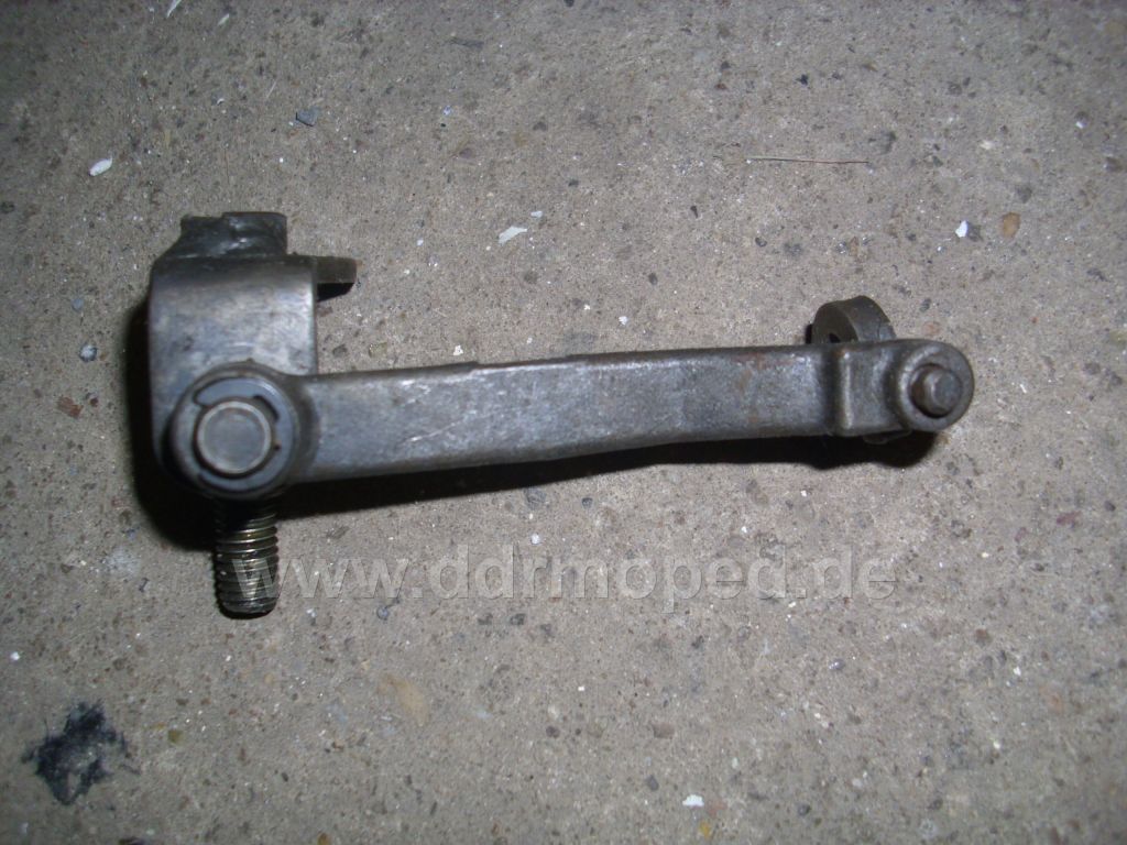

Dazu ein kleiner Warnhinweiß, Finger weg von der Ziehkeilwelle, eine Rebaratur zieht eine Motorspaltung nachsicht.
Zum Anpassen läßt sich der Winkel super raus und reinnehmen, zu halten ist nur die Schraube wichtig. Die Gabel dient dem Verdrehschutz, der Stift im Motorgehäuse stört nur ein bissel, aber es geht.
Also hier nochmal Lagerwinkel mit Schaltstange und dem U, wo die Sicherungsringe sichbar sind und waren.

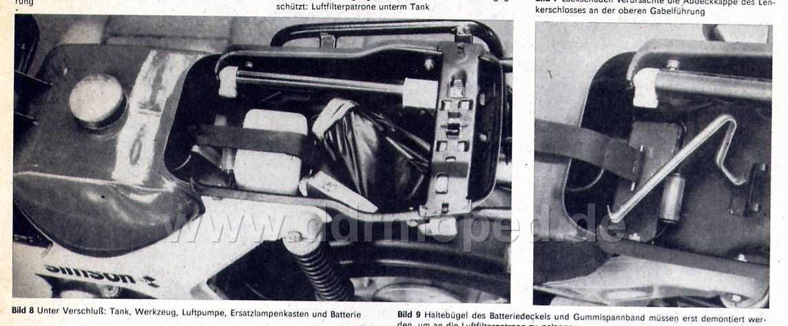

Hier ist noch der Werkzeugkasten nebst der Unterbringung der Luftpumpe zu sehen, der Blechwinkel betrifft nur die 6V-SR50B3 und B4, nicht die 12Varianten.

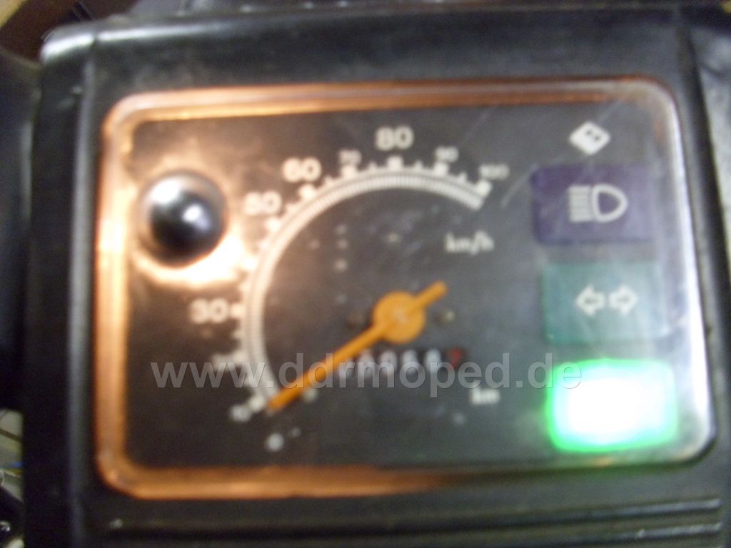

Beiträge: 6828
Habe heute die Nadel etwas tiefer gehängt, Roller nimmt noch Gas an. Wegen vieler Fragen, der Knuppel auf dem Kombiinstrument, darunter ist die Tachobeleuchtung versteckt: Möge mir das unscharfe verziehen sein...

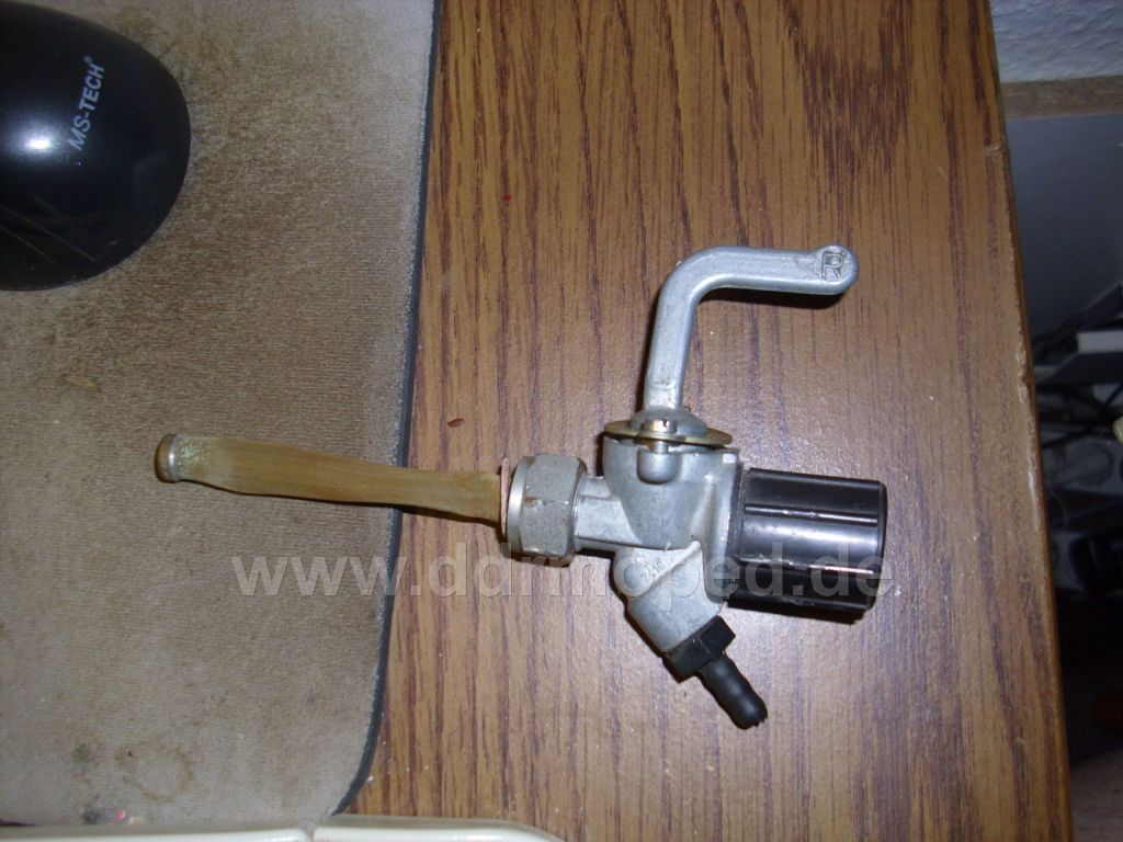

Geschrieben am: 03.06.2016, 19:34
Beiträge: 6828
So, mein Problemhahn, allerdings einer aus der Ramschkiste. Weil da nur zu entgraden ist, wird der zum einsatz kommen. Für diesem wird eine 18er Vierlochdichtung gebraucht.
