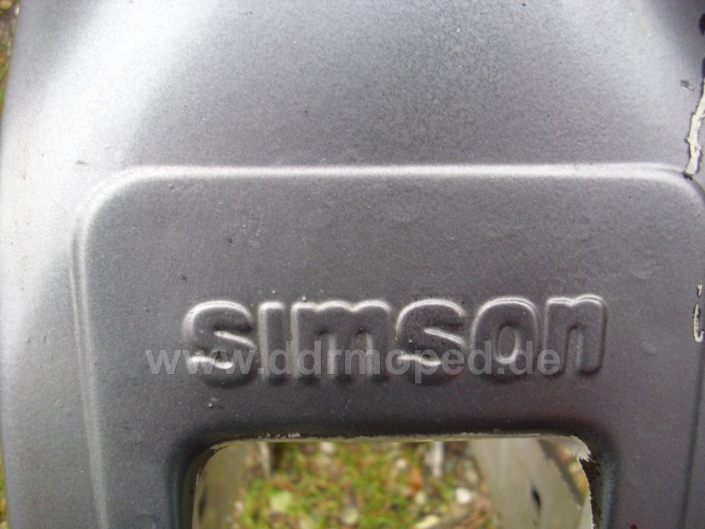

Geschrieben am: 29.11.2014, 09:49
Beiträge: 6828
So, wieder gebastelt. Habe meine Schablone. Das rechte Trittbrett ist auch schon daheime, wegen Akkuschrauber und Brrrkalt in der Garage.

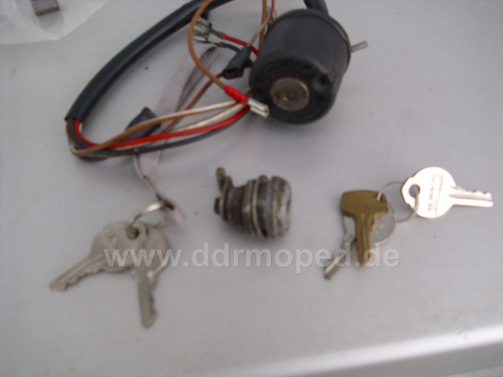

So, habe mich um Schlüssel gekümmert, das Züli hatte zwar vorher schon was und auch das Werkzeugkastenschloss. Jetzt mit funktionierendem Ersatzschlüssel. Zwar nicht so wie gewünscht, 2 Schlösser ein Schlüssel, aber es geht ausch so, vorerst!

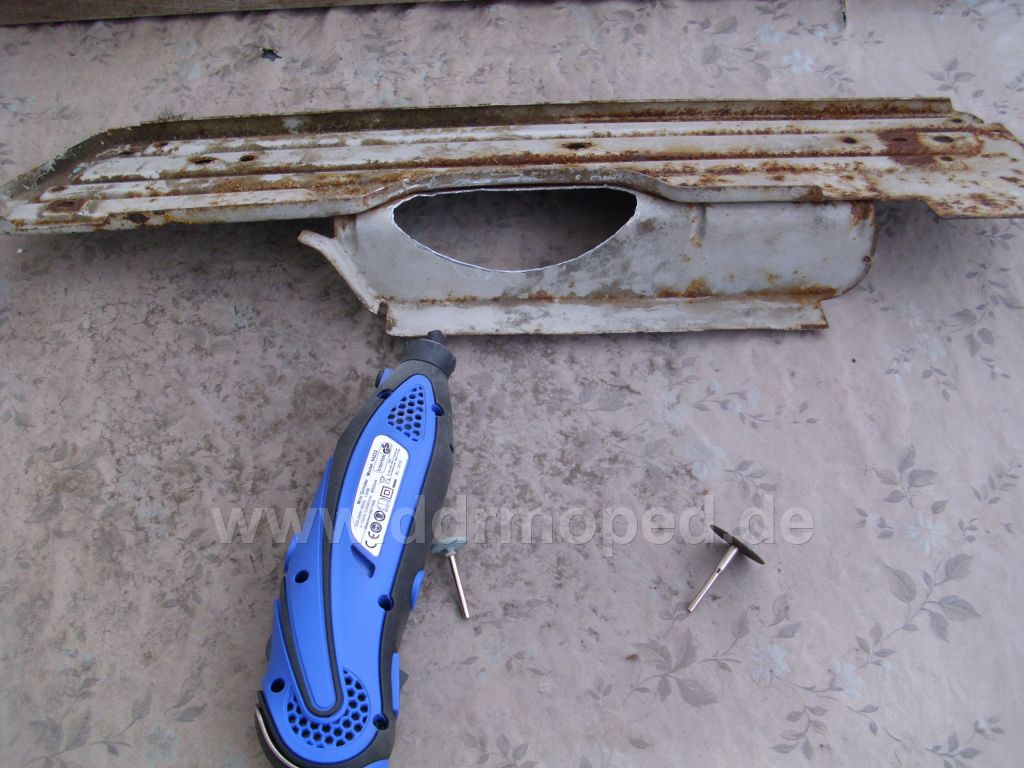

Geschrieben am: 06.12.2014, 13:58
Beiträge: 6828

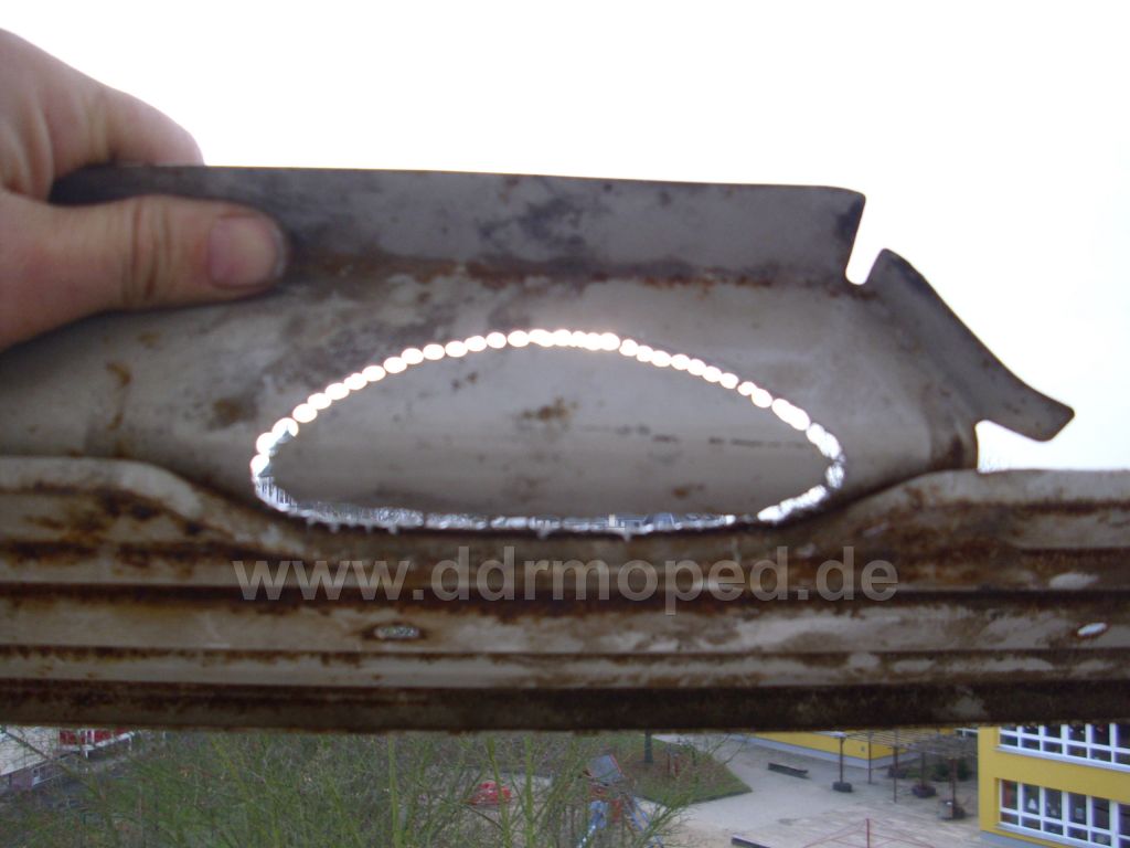

Ausschnitt für'n E-Start schnippeln

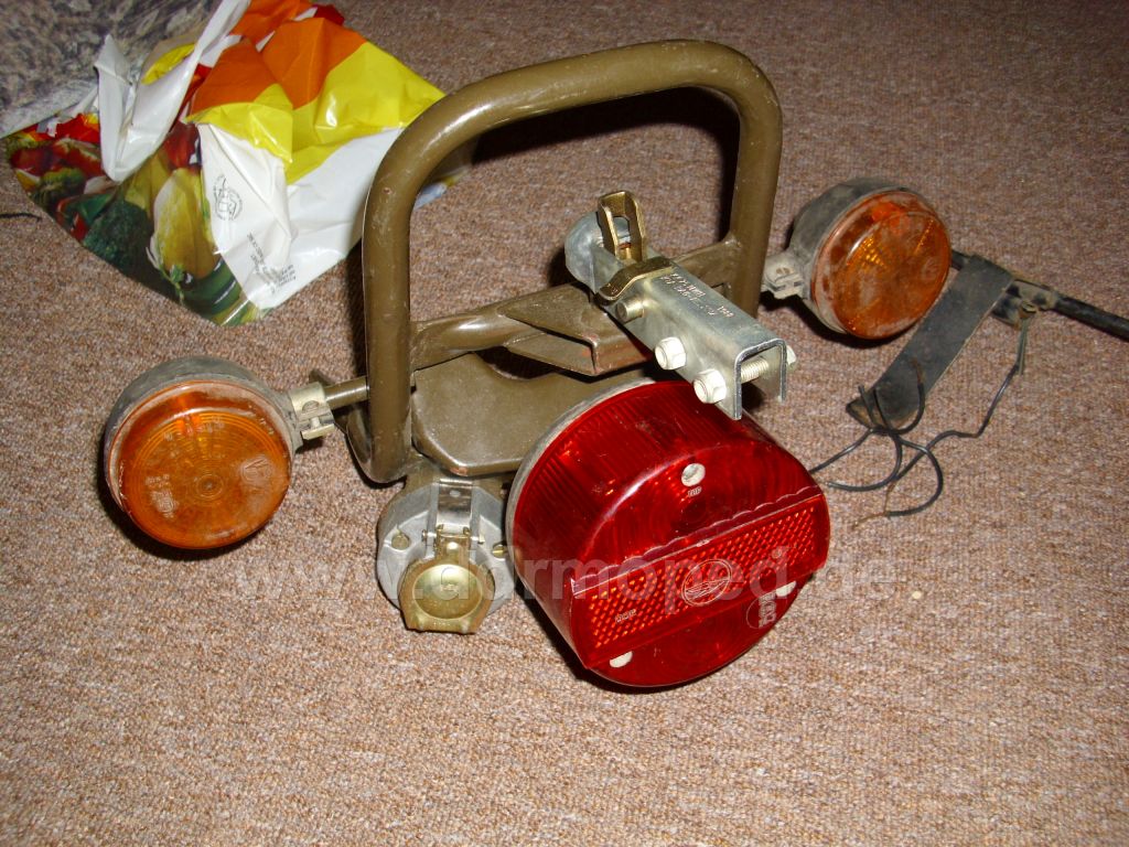

Geschrieben am: 06.12.2014, 15:58
Beiträge: 6828
AHZ mal mit Lampen bestückt:

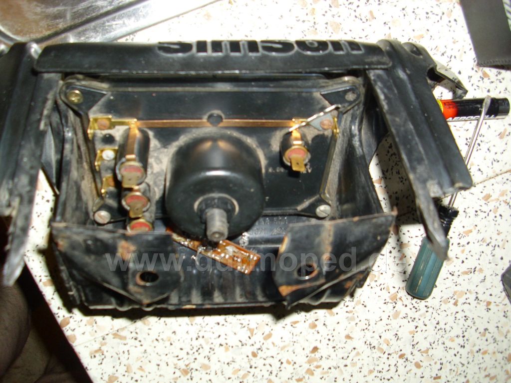

Beiträge: 6828
Ich bin dabei, Platz für meine Batterieüberwachung zu suchen. Ich denke mal, da werden die nicht auffallen, die 3 LED's

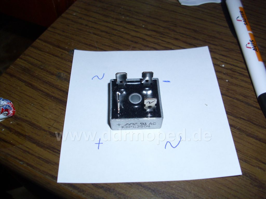

So, bei einer Reicheltbestellung dabei und nur ein Bruchteil des Preises bezahlt: Grätzbrücke mit 200V 35A laut Datenblatt.

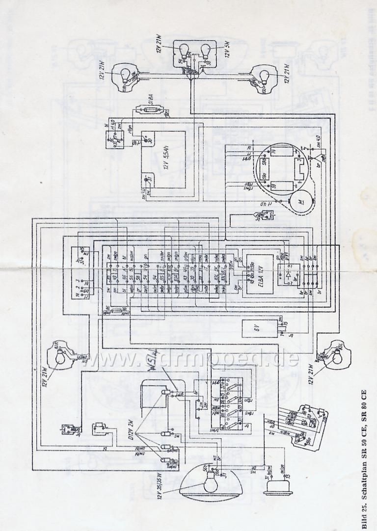

Geschrieben am: 24.12.2014, 18:31
Beiträge: 6828
So, heute habe ich mich um die Leitungsverbinder gekümmert. Dabei will ich auch einige Details der SR50/1CE übernehmen. Orginalplan:
